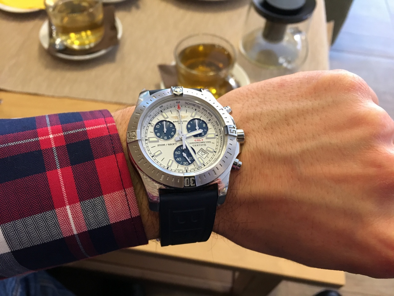

Добрый день.пару месяцев назад мной был куплен новый кольт на форуме.сразу выставил дату время и убрал в коробку так как часы не носил то сегодня когда достал нужно было скоректировать дату.выкручиваю головку , выдвигаю во 2 ое положение поворачиваю коронку и перескакивает часовая стрелка ( с щелчком).как ни крутил дата только перестовляется в 12 а точнее цыфра начинает на дате в 11.30 уходить и полностью перещелкивается на час ночи.
Что посоветуете( что то не правельно делаею?)официалы далеко от меня

Все правильно делаете. Так и должно быть.
Дата там плавно переходит.

Спасибо за ответ.а дата меняется только в 12 ночи? Имею ввиду ее нельзя сменить вращением заводной коронки( без вращение стрелок)?

Судя по инструкции только стрелкой
http://www.breitling.com/ru/service/user-manuals/

Нет, только как на калибре 8500 - часовой стрелкой (во втором положении ЗГ).
Меняется она не строго в 12, а где то к часу ночи или немного позже.

Да, все действительно так и есть в этом кольте. Сам сначала не поверил, (ни на одних из своих часов такого не видел) но оказалось - так задумано. Скорее всего из-за реализации быстрого перевода часового пояса без остановки/сбивания времени. В целом применительно к этим часам , такой подход имеет место быть) И, да, дата меняется плавно не в 12 +/- несколько минут, а начинает в 23.30 и заканчивает в 1.40 . Специально связывался с сервисом они все подтвердили, ну а потом еще и на оф сайте все сам еще раз посмотрел. Так что все норм у вас, не переживайте!
