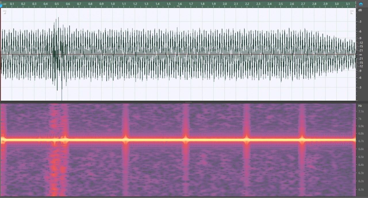

Решил я сегодня подстроить точность на настольной Электронике 18-07. И вдруг замечаю странную вещь: подстроечный конденсатор издаёт чётко слышимый свист. В полной тишине слышно примерно с 1 метра. Часы при этом совершенно корректно идут. Записываю на компьютер и проверяю частоту - выдаёт 6.72 кГц. Менял подстроечник, менял все постоянные конденсаторы - свист остаётся и не меняет частоту. Убираю ёмкость подстроечника на минимум - свист становится существенно тише, но по-прежнему не меняет частоту. При выключении питания свист остаётся, пока не разрядятся конденсаторы, от резервной батарейки тоже свистит. Что это может быть? Часы сделаны на чипах К176ИЕ18, К176ИЕ13, К176ИД3.

Катушек нет. Транс только 50 Гц и его слышно отдельно. А самое главное - при установке подстроечника строго на минимум (обкладки не перекрываются) звук пропадает, а на максимум - свистит так, что в тишине слышно за полметра.
Записал на комп. Без комментариев.
Очень странно. Там ещё есть четыре керамических флажка на 68 нФ, попробую их проверить...
------- ДОБАВЛЕНО ЧЕРЕЗ 11 МИН --------
А вот теперь совсем мистика. Немного сдвигаю кварц - свист полностью пропал и больше не появляется. Часы при этом продолжают идти. Двигаю кварц, изгибая его ноги - в некоторых положениях появляется такой же свист...
------- ДОБАВЛЕНО ЧЕРЕЗ 17 МИН --------
Поменял кварц - свист пропал. Неужели кварц???

А почему он свистел на такой странной частоте и при этом нормально работал?

Наверное, разрушаться начал, возможно отрываться от электродов, может трещина

Лучше прозванивать контрольный сигнал после кварца. Кварц может даже быть с виду рабочим, но такую ерунду выдавать - пилу вместо прямоугольника или еще лишние гармоники. Если сигнал плохой по форме, то лучше кварц поменять, не дожидаясь, когда он помрет.

Прикол в том, что кварц был новый. И шёл довольно точно - порядка минуты в месяц без регулировки.

новый и исправный - не одно и то же.
