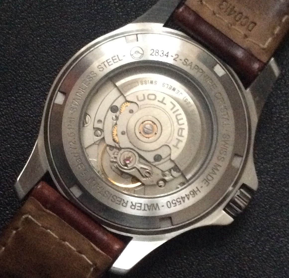

Здравствуйте, уважаемые форумчане!
Столкнулся с такой проблемой: имеется в наличии Хамильтон Хаки Кинг на 2834-2. Часы не единственные, носил раз в месяц , в течении 1,5 лет.Обычно выставлял дату, день недели, время, пару оборотов заводной головки, чтобы пошли и забывал о них на пару дней, пока носил. Точность +3сек./сут. Вчера, как обычно, выставил дату и время, но при попытке "завести" головка двигалась с заметным усилием и шумом вращающегося баланса автозавода-он при этом крутился. Такого раньше не было. В остальном всё в порядке-точность, запас хода. Вопрос такой:что случилось и что с этим делать, учитывая, что в городе нет приличных часовых мастерских-только ремешки, батарейки. Часы приобретались на ebay в Сингапуре-гарантии нет.

В ремонт без вариантов. Как минимум, репассаж, как максимум - замена реверсивной муфты в узле автоподзавода. Ничего необычного, просто часам не было проведено своевременное обслуживание.

Большое спасибо! Теперь буду думать как организовать ремонт.
P.S. Часы у меня 1,5 года, за это время одевал их раз 20 на 1-2 дня... о плановом техобслуживании так рано даже не думал...

Это уже внеплановый. 6 - 7 000

Это да, просто я имел в виду , что не думал о плановом техобслуживании практически новых часов, и что из-за этого случится неисправность

Часы сдал в ремонт. Еще раз большое спасибо всем откликнувшимся, тему можно закрывать.
