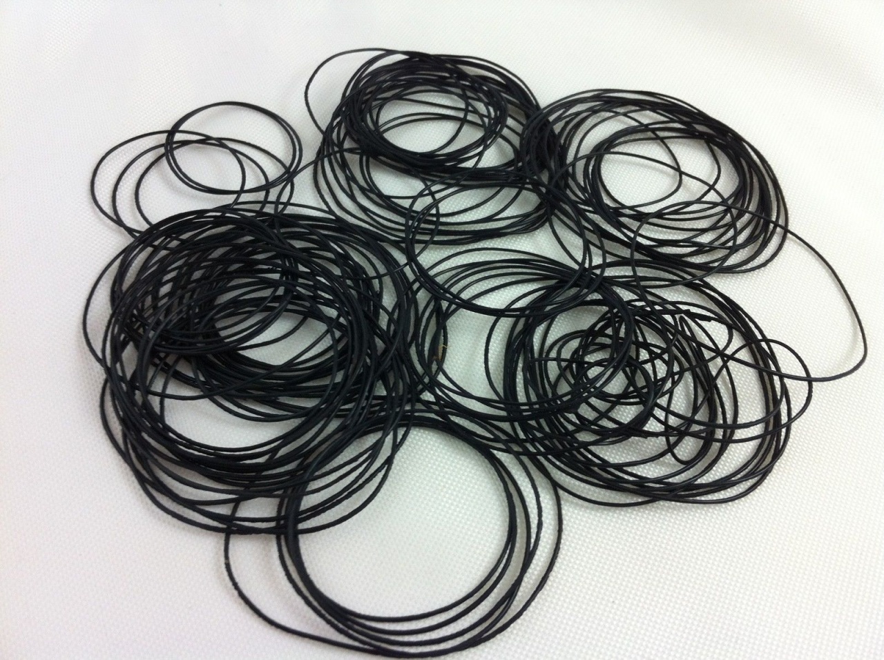

Периодически требуется при обслуживании старых часов менять уплотнительные кольца (в основном на задней крышке). Решил приобрести набор из колец разного размера, что бы были всегда под рукой. После поиска на eBay возникло больше вопросов, чем ответов.
При просмотре обнаружил, что предлагаеют какое-то "дер*мо" (как на фото).
Что то более менее приличное стОит не порядоки дороже (типа Bergeon 2 штуки за $20).
Где посоветуете купить?
Какой бренд/марку/производитель?
По чём можно брать в критериях цена/качество?
Какие самые ходовые размеры иметь?

Это похоже на китайский набор, но Вы его зря бракуете. Разнятся такие наборы толщиной, по-моему от 0,3 до 0,8мм. Используются не только для задних крышек, но и для запрессовки верхнего безеля со стеклом в основной корпус в некоторых моделях часов. И Вам надо иметь разные размеры по толщине, т.к. если стояла резинка 0,5 - то 0,8 Вы туда не поставите, будет торчать. Есть такие резинки плоской формы, например у Сейко. То есть универсальных уплотнителей не существует, а до степени хрупкости стекла они высыхают любые, и бержеоновские в том числе. Так что старайтесь иметь разные виды, да и наиболее ходовых я Вам не назову, мне постоянно разные приходится ставить.

Я посоветую не покупать готовые наборы, их наверно собирают нобелевские лауреаты, иначе я не могу объяснить, как из набора 100-200 штук разного диаметра и толщины, ни одна никуда потом не подходит.
PS это такое брал в США у Jules Borel, наборы O-Ring и F-Ring.

Китайскими пользуюсь постоянно, уходят пачками... без проблем

Да, китайские здорово выручают. Под крышки-хлопушки особенно.

Нет, не бракую. Сужу по самой картинке. Видно, что там есть кольца с "бахромой" и разорванные. Отсюда и вывод.
