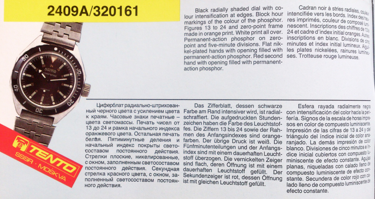

Такие есть у многих, отличные часы Точно год выпуска Вам не скажет никто. Самый ранний- который я видел в коробке и с паспортом- 1988, но это не значит, что не было раньше.
Название: NOS17 - 04.jpg
Вот ссылка на каталог
https://get.google.com/albumarchive/...V2aLB7if85YAMR
З.Ы. А вот безель бы стоило поменять...

Большое спасибо! Значит это более ранние чем в каталоге. Безель хотел поменять но Дмитрий из Меранома отговорил - все таки аутентичный как есть - все видевший все моря исходивший.

Да не родной это безель. Того времени- да. Но неродной. С другими безелями видел не раз,и у самого есть. А этот- от бочки, более ранний. Вам нужен советский черный с пластиковой вставкой.

Мех 2409. 80-е годы. Какие-то еще вопросы?
