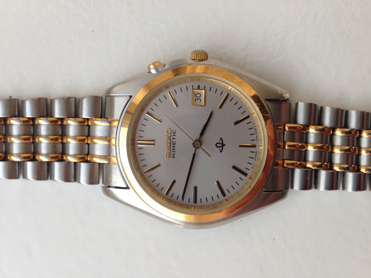

Реанимировать SEIKO kinetic
Уважаемые форумчане, желаю всем здравствовать.
Ко мне попали часы Seiko kinetic с механизмом 5М42А, без признаков жизни. Внешнее состояние неплохое, видимо часы эксплуатировались аккуратно. На задней крышке следы не очень квалифицированного вторжения (глубокие царапины). После снятия крышки обнаружилось отсутствие маятника автоподзавода (автоподзаряда), повреждена катушка генератора. Вместо аккумулятора стояла обычная батарейка, мертвая в ноль, но не раздутая и не потекшая. Я не являюсь часовым мастером, поэтому прошу совета у знающих людей по реанимации данных часов. Сам я вижу 3 варианта.
1. Наверное, наиболее правильный. Вернуть часы к первоначальному состоянию: заменить катушку, найти и установить маятник, сделать профилактику механизму, установить новый аккумулятор. И это если исправен электронный блок... Этот вариант для меня наиболее затратный и возможен только в мастерской, и то не факт, что возьмутся. В связи с этим вопрос: катушки двигателя и генератора одинаковые или разные по параметрам? Смотрел в инете катушки Мийота и Ронда, у них у всех разные контактные площадки. Реально ли найти подходящую катушку в продаже или поискать по мастерам?
2. Подобрать соответствующий по размеру обычный кварцевый механизм: диаметр 27 мм, высота 4 мм, трехстрелочный, с одинарным календарем. Кроме этого догадываюсь, что есть масса нюансов: длина вала заводной головки, совпадение отверстий под ЗГ в механизме и на корпусе, совпадение цифр на диске календаря и окошка на циферблате, может еще что... Смотрел ту же Мийоту, точно подходящих по размеру механизмов не нашел. Может кто уже решал подобную задачу и имеет готовый ответ? Поделитесь опытом. Думаю, что смогу замену сделать самостоятельно. Получатся обычные кварцевые часы, без кинетика, но рабочие.
3. Совсем варварский. Убрать все детали, относящиеся к кинетику, поставить обычную батарейку и пользоваться. Похоже, нечто подобное пытался сделать предыдущий владелец. Подскажите, реально ли это сделать, а если реально, то как сделать правильно?
Не хотелось бы особо вкладываться в ремонт, восстановление этих часов для меня скорее вопрос спортивного интереса и если кто-то пожелает мне помочь советом, буду признателен.
К тому же, думаю, подобной проблемой озадачивались и другие владельцы кинетиков, им тоже может быть интересно.
Ну а если восстановить их самостоятельно не удастся, то это как минимум несколько приятных вечеров, проведенных за изучением матчасти и, надеюсь, за общением на форуме. Уже не мало. Всем удачи!

Старый 23.01.2017, 16:05
Аватар для Shink
Shink Shink вне форума
Регистрация: 28.08.2008
Адрес: Киев
Сообщений: 5,225
Сказал(а) спасибо: 17,172
Мое мнение такое. Раз уж часы пытались "переделать", я поставил бы батарею, какая там стояла, с целью определить живые ли они вообще. Если нет, то нет, если часы пойдут, можно пытаться восстановить их.
Самый простой вариант, обратиться в официальный сервис. Скорее всего, что они найдут и катушку и аккумулятор и ротор. Крайний вариант, если эти часы Вам так интересны, купить такой калибр и установить его самостоятельно.
Смазать сальники, проверить на герметичность и пользоваться.
Если Вы хотите все сделать самостоятельно, поместите Ваш вопрос в ветку "ремонт и обслуживание" там подскажут мастера.

Старый 25.01.2017, 22:34
Аватар для maybach71
maybach71 maybach71 вне форума
Регистрация: 13.09.2015
Адрес: Город 812
Сообщений: 541
Сказал(а) спасибо: 678
Поблагодарили 1,251 раз(а) в 266 сообщениях
У официалов можно попробовать заказать новый такой же калибр в сборе. 7Т62 год назад в Питере мне пообещали поставить под заказ в течении месяца. Цена 5 тыщ. Гарантия - 1 год. Замена - 1500р. Но, подвернулись на Авито хорошие доноры за 2500. Правда 7Т62 несмотря на его возраст еще производят, а вот ваш калибр вряд ли. Все равно обратитесь к официалам - не укусят же.
