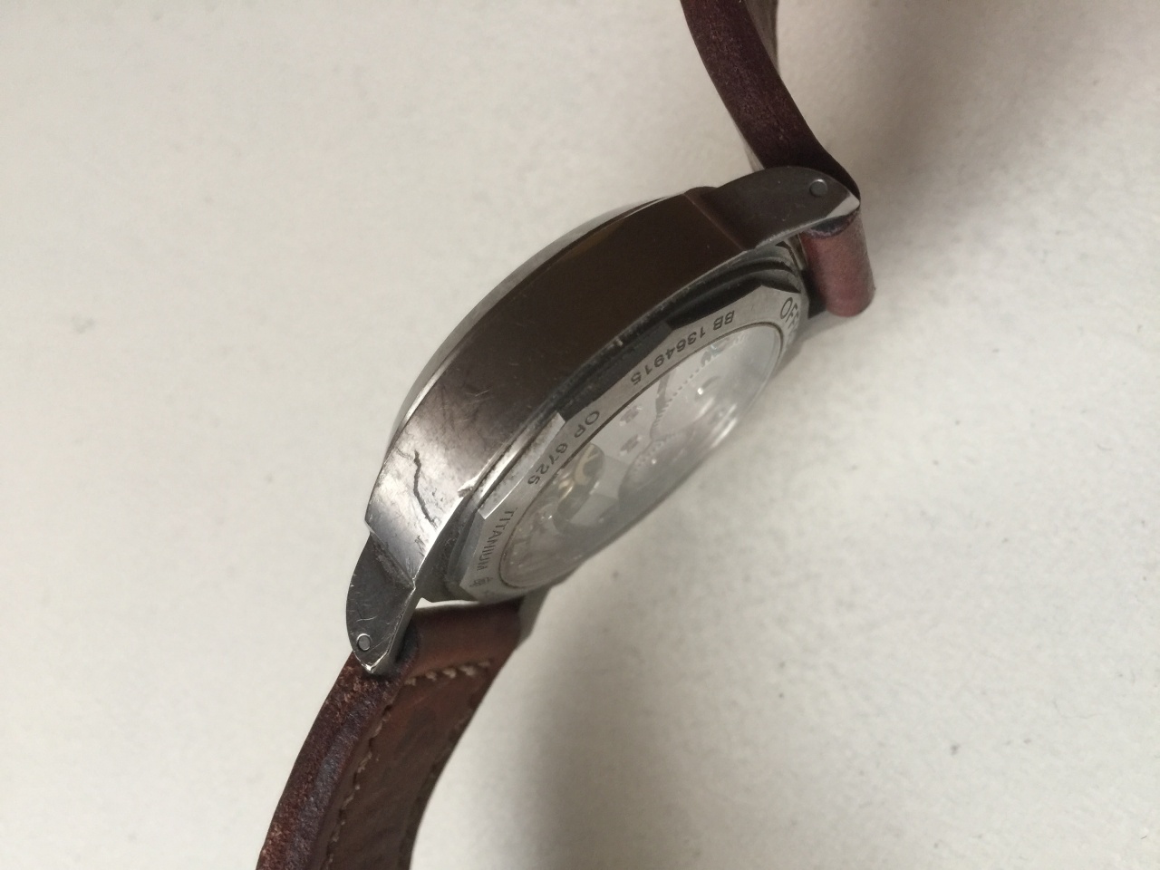

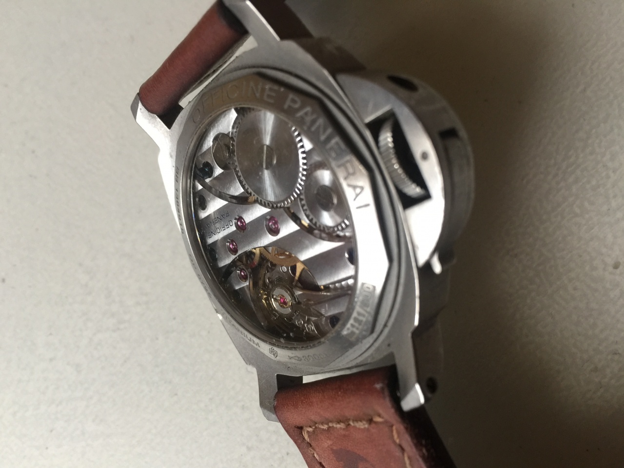

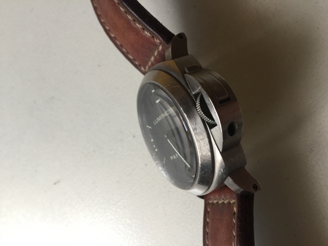

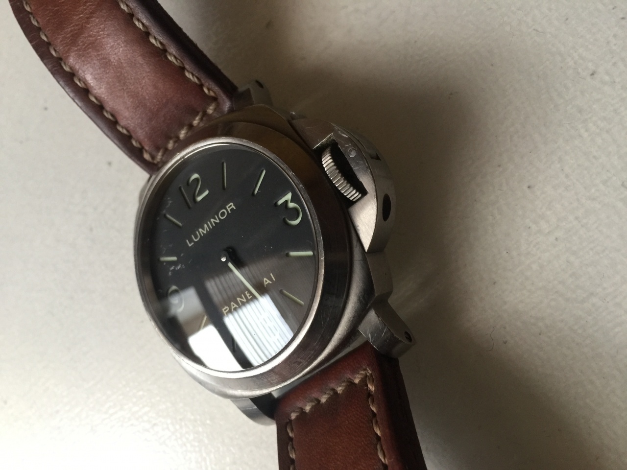

Видимо что-то сломалось. Часы стали отставать, а теперь не переводится время (отводишь заводную головку, но такое ощущение, что она до конца не отходит) + под задней коышкой видно, что открутился один винт :-(
Собственно нужен совет - куда нести? Он не так очевидет, с учетом того, что я половину времени провожу в Германии/Австрии и по опыту друзей (правда с омегой и бреге) наш сервис сливает как по цене, так и по качеству.
PS Как вы можете убедиться, даже титановый корпус мнется и царапается, и на сапфировом стекле остаются следы/царапины.
PPS Часы куплены в десятом году Москве (еще раз низкий поклон Пушеру) и в сервисе еще не бывали.
PPPS Это самая бережная эксплуатация на которую я способен :-) Собственно исходя из темперамента и была выбрана самая простая/надежная модель. Все другие варианты вообще не выживают :-/

С точки зрения невозможности перевести время и открученного винта, работа, скорее всего, несложная и оперативная.
Похожая по симптомам проблема была несколько лет назад решена у меня на ПАМ380 в "Точном Ходе" за 10 минут и 500 руб (открутился винт, отвечающий за крепление заводного вала).
То, что часы отстают, с этим связано быть не должно.
Либо просто пришла пора репассажа, либо, учитывая "бережную" экспуатацию Вами, была нарушена точность хода.
Калибр простой, надежный и ремонтопригодный, его досконально знают все нормальные мастера, поэтому делать у официалов смысла особого нет. Это не мануфактурник.
Я бы по своему опыту посоветовал "Точный Ход".
