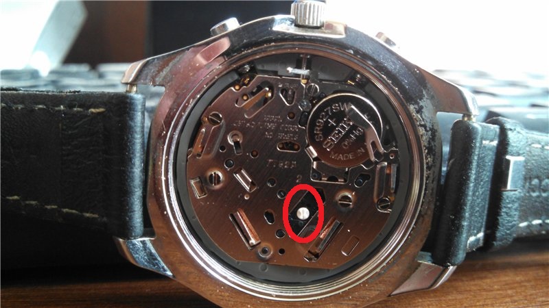

Здравствуйте. Разбирал механизм 7T92A и при сборке потерял пин (во вложании красным обвел). Часы вроде работают, но хотелось бы узнать для чего он нужен и чем чревато его отсутствие.

Этот винт фиксирует колесный мост. Т.е.,при снятии верхней пластины, теперь у Вас мост может тоже отходить. Открывается - закрывается при вращении на пол-оборота. Конечно не здорово, что потеряли, но и не смертельно...

По идее (сужу по 7Т62) верхняя пластина должна достаточно прочно держать мост, чтобы обойтись без этих задвижек.

Держать будет, но лучше все таки с винтом
