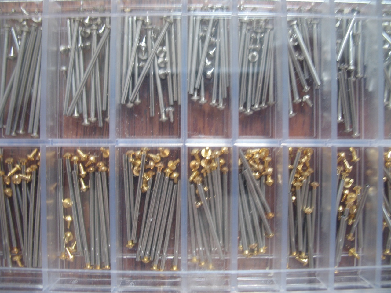

есть вот такие специальные н/ж трубочки с двумя клёпками с обоих сторон. подбирается нужная по длине, вставляется вместо старого заклёпаного штифта и заклёпывается

А обычная шпилька от ремешка туда не войдет?
Старый 12.05.2010, 16:26
Аватар для MUZZy
MUZZy MUZZy вне форума
Регистрация: 04.04.2008
Адрес: Ukraine/Kiev
Сообщений: 224
Сказал(а) спасибо: 42
Поблагодарили 128 раз(а) в 35 сообщениях
шпилька ставится, если есть в чём её зафиксировать, а втом месте сквозное отверстие
