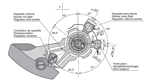

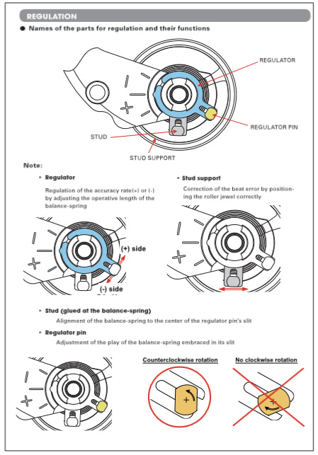

Тут картинки можно посмотреть http://www.orologico.info/index.php?topic=9128.15
Сейко используют ту же систему:
