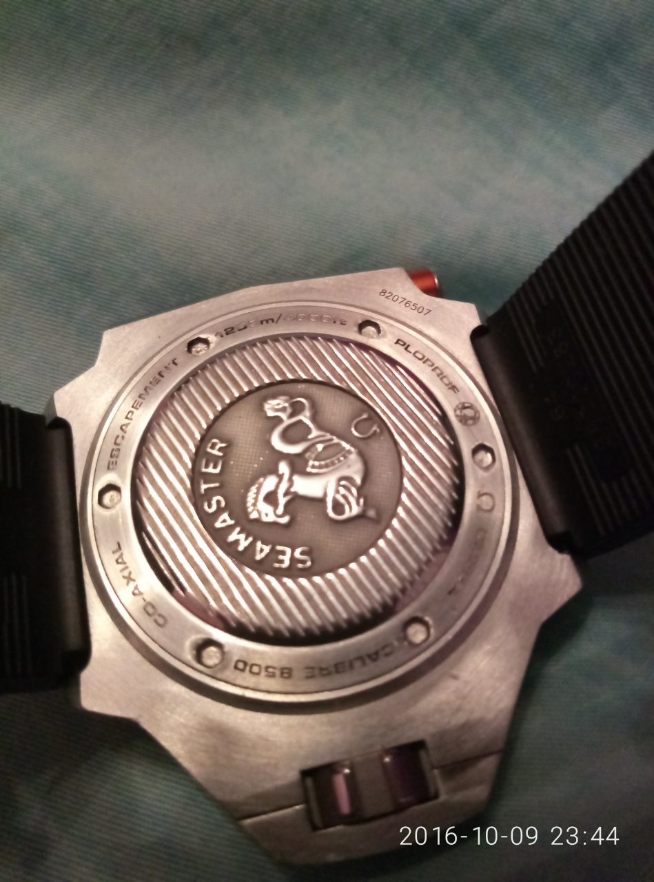

Seamaster ploprof1200 Оригинал или нет..вот в чем вопрос?

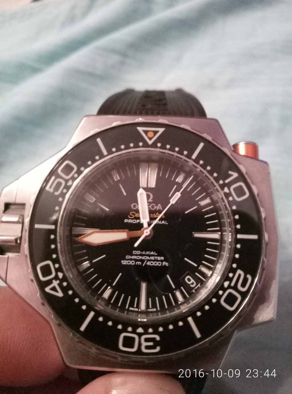

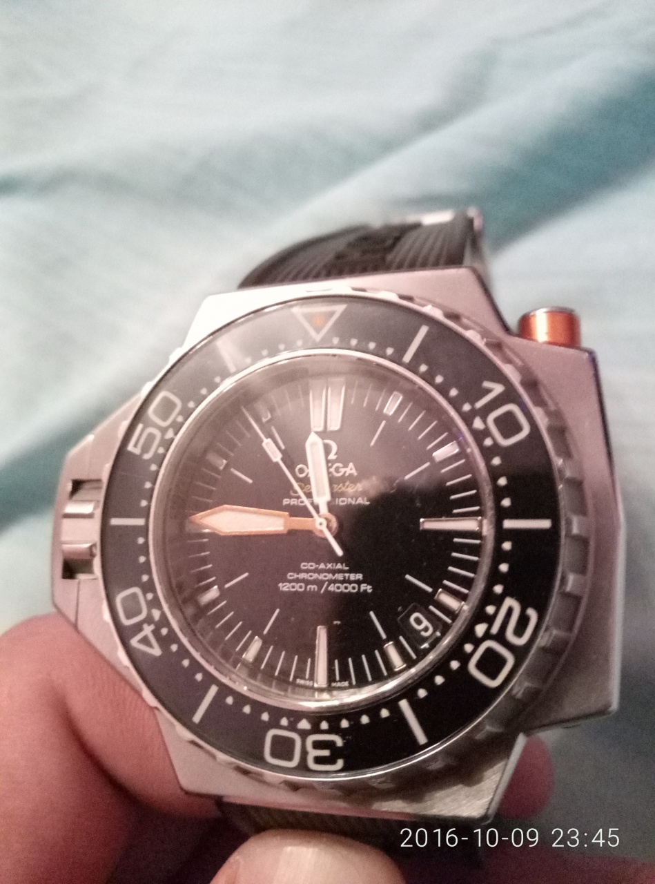

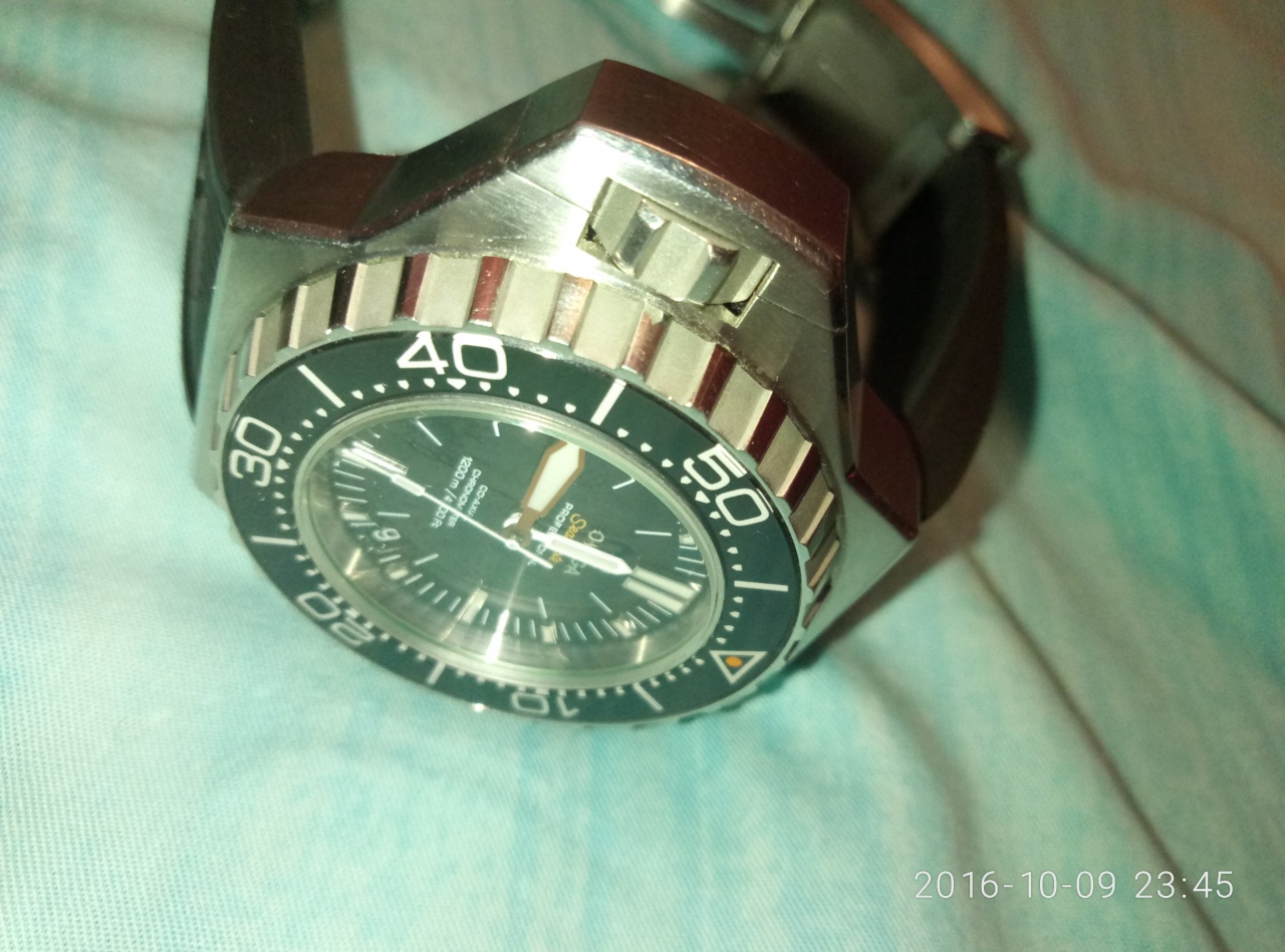

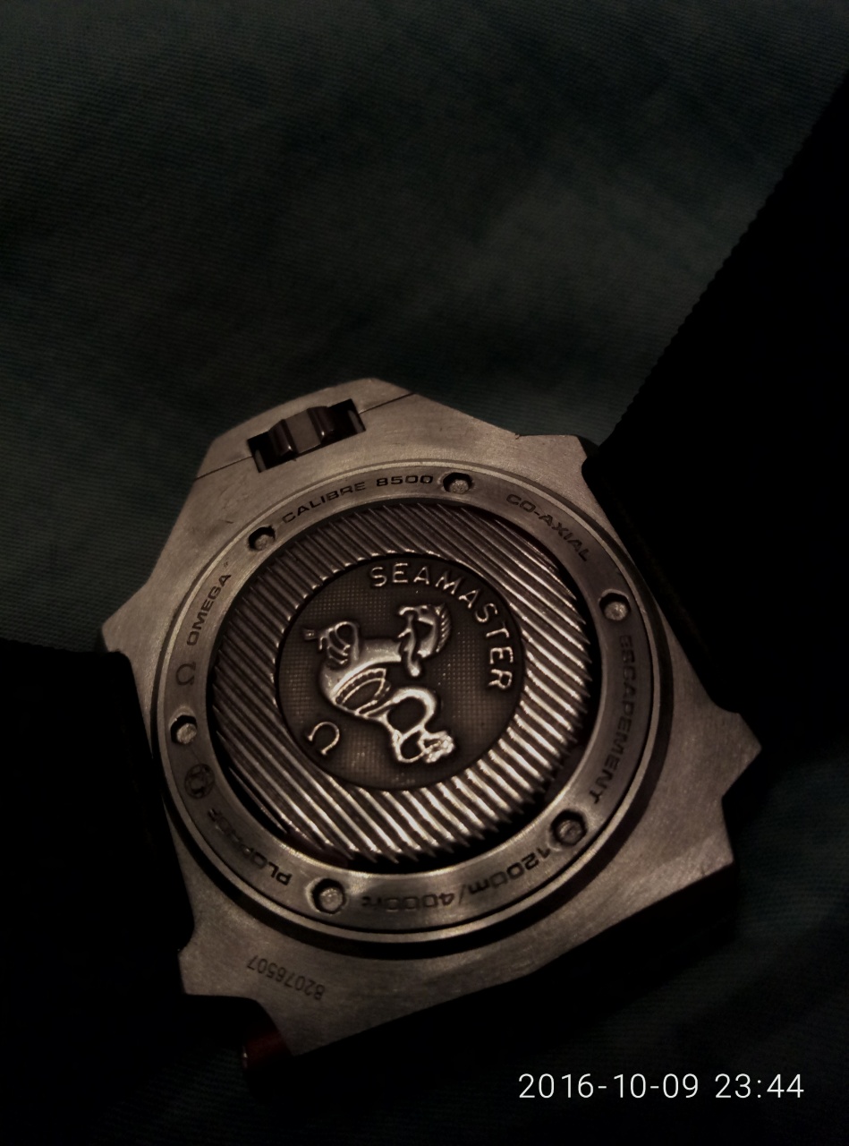

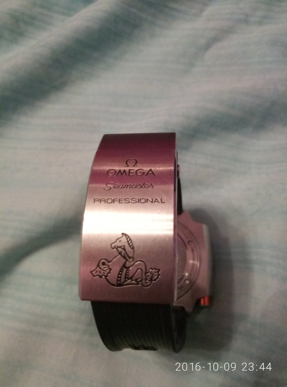

Добрый день всем форумчанам!достались вот такие часики...паспорта и коробки нет..хотелось бы узнать Ваше мнение насчет подлинности. Заранее благодарю

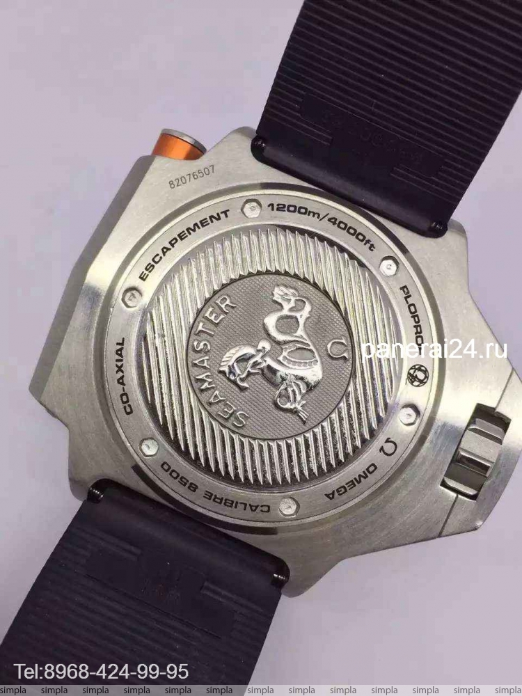

Подделка, фуфел.
Китайцы даже не утруждают себя менять серийники - ляпают одно и тоже, посмотрите на другую подобную подделку.

А кроме серийника есть еще отличия от оригинала? Сколько стоит такая копия?
У них сам по себе такой вид, что как будто криворукие их делали с помощью топора и кувалды - посмотрите на обработку.
Кстати, подделки под часы с Омеговским калибром 8500 легко определяются даже с закрытой задней крышкой и при качественной обработке корпуса - достаточно зайти в ближайшую приличную часовую мастерскую и измерить частоту колебания баланса (для этого не нужно открывать заднюю крышку). У оригинала частота составляет 25200 пк/час, что не бывает у подделок.
Тут даже двух мнений быть не может, что это подделка. Да и насчёт серийного номера сильно не заморачивайтесь, он не от этой модели.
Под этим номером выпущена Omega de Ville, Co-Axial, Chronometer, Annual Calendar.

был в часовой мастерской сказали что механизм швейцария, измерили частоту баланса она составляет от 25000-25400, мастер сказал погрешность за счет того что их нужно почистить....не знаю что и думать...думаю поехать в еще одну мастерскую или часовой ломбард...

Что значит "механизм швейцария"? Там должен стоять не просто швейцарский механизм, а калибр Omega 8500 с коаксиальным спуском. Они что, не могут определить калибр?
В следующий раз (при открытии крышки в следующей часовой мастерской) сфоткайте механизм: посмотрим, что там за "щвейцария".
В конце-концов заведите часы полностью и посмотрите, сколько часы будут идти до остановки. Должно быть около 60 часов.
А вообще это похоже на троллинг, учитывая что данный серийник засвечен везде где только можно. Самые распространённые серийники у китайских подделок Omega PloProf это 82076507 и 82058507.

Погрешность?!

А Clock Tuner через крышку услышит? Сможет подсчитать?

Не нужен клоктюнер. Берем любой современный смартфон , который умеет снимать видео. Ищем в настройках камеры "замедленное видео" или както так, эта функция есть на всех средних и топовых современных телефонах. Снимаем секудную стрелку в течении пары секунд, просматриваем видео и подсчитываем количество шажков секундной стрелки между делениями. У калибра 8500 должно быть 7 шажков, частота меха 3.5 герца. Такая частота только у коаксиальных омег..

Разброс в 400 пк/ч это 57 секунд в час. Тут не чистить надо, а перебирать. Хотя чтото похоже не то Вам намеряли. Хотя и близко к правильной частоте
