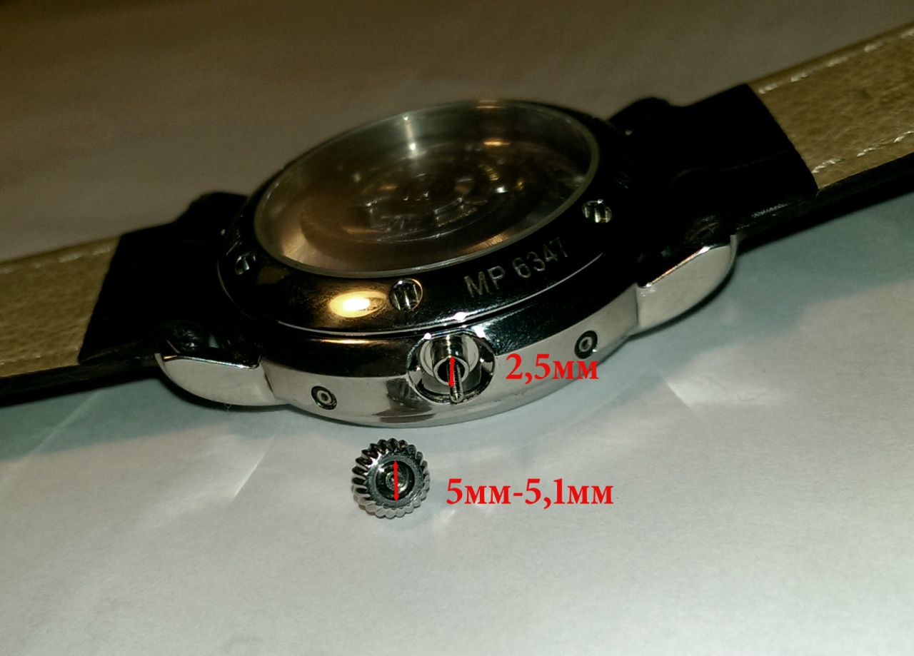

Здравствуйте, уважаемые Гуру!
Сломался переводной вал на Maurice Lacroix механизм ETA 2824-2
Спасибо рекомендациям форума удалось найти и заменить на новый.
Остался вопрос о замене уплотнительного сальника в заводной головке.
Можно его вообще поменять и где можно его достать?
Перерыл много сайтов, но похожих размеров не встретил, Российские ресурсы,
как известно, не горят желанием работать с частными лицами,
да еще и по копеечным вопросам. В СЦ по месту обращался, либо нет вообще, либо непристойные цены, очень непристойные.

Этот вроде цел... Менять в идеале головку полностью.

Спасибо за внимание,
сальник цел, но за 10 лет усох, ЗГ болтается на валу корпуса часов.
Отдавать на репассаж бессмысленно не решив эту проблему.

Тогда донор другая головка по геометрии, найдите хорошего мастера
