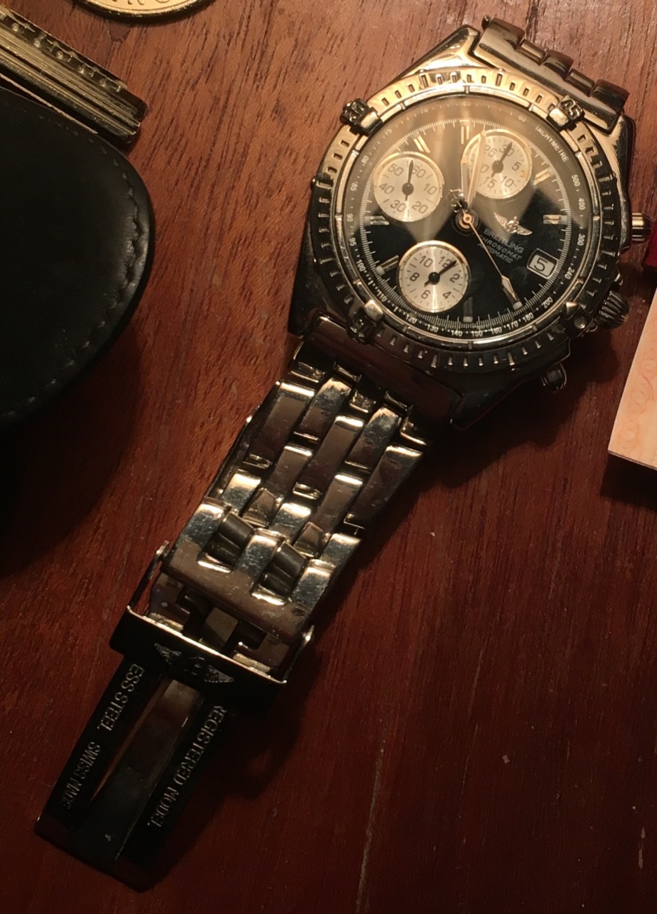

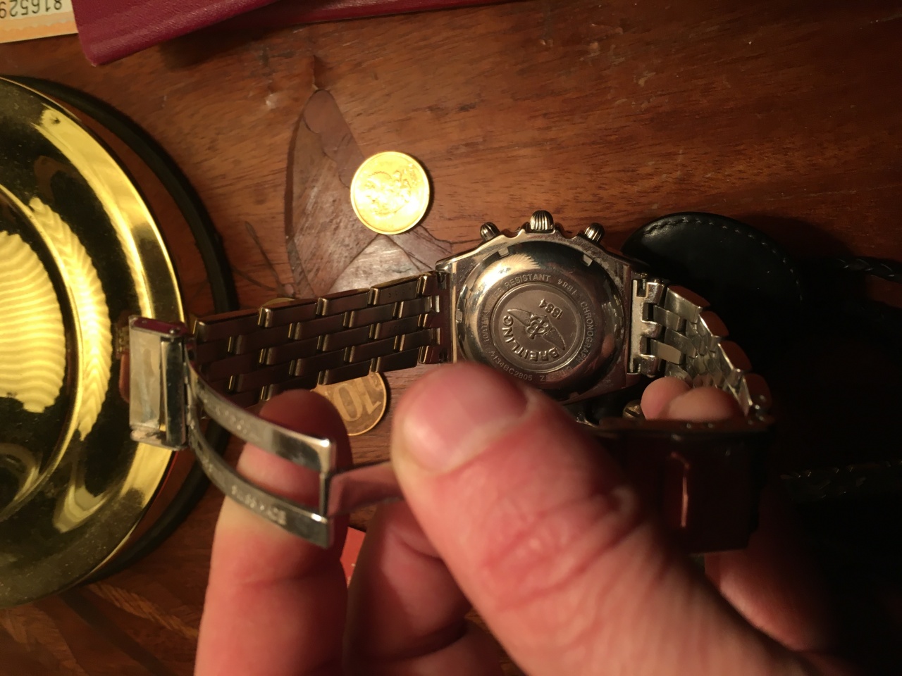

Здравствуйте, коллеги.
Увидел эти часы у знакомого. Говорит, что оригинал.
Меня не впечатлила технологичность экстерьера, возможно конечно он сильно устал.
Поиск ничего именно такого не предложил.
Правильно я понимаю, что это подделка?

браслет около ушка затерт
да и корпус потерт сзади, нержа так не трется
и логотип сзади непонятный
надписи кривые на заднй крышке
как моему то это подделка

Правильно.

Сообщение от magner Посмотреть сообщение
на безеле есть буква B ?
по фото не вижу, живьём не запоминал.
браслет около ушка ,что с ним ?
или это так свет падает
тоже только потом заметил, как булавкой зашплинтовано.
меня больше смутил реф A134BC2805 (если это реф), который выводит только на
одну подделку с импортного сайта.
потом, разметки на безеле не нашёл такой ни в одной модели:
в подобной оригинальной, из того, что нагуглил, все насечки более длинные,
а разделяющие пятерки - ещё и шире.
цифры - другими шрифтами выбиты и смотрятся технологичней.
вообще всё железо технологичней смотрится.
на этих всё оно какое-то зализанное, как вусмерть заполированное.
расположение вороны с надписью относительно даты:
везде любое другое, но только не такое.
шрифты на мелкоциферах - подобные, но не такие же.

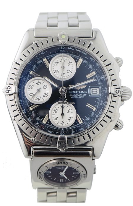

видимо вот этот фасон пытались срисовать
