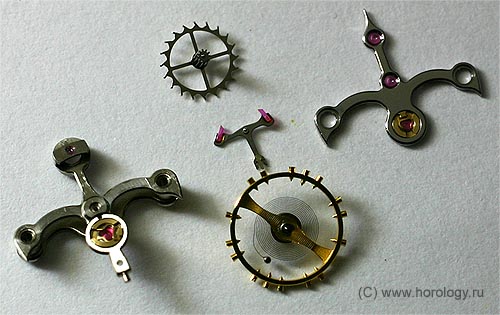

Мостик каретки с внешней стороны обработан безупречно. Однако анкерное колесо просто выштамповано, как на большинстве часов. Обработка присутствует только на импульсных плоскостях. Анкерная вилка тоже выштампована, с минимальной обработкой. Фасок нет, полировка не глубокая. Не очень понравился видимый шеллак на палетах. Также бросаются в глаза видимые шлицы на ободе баланса (современный способ устранения перевеса). Лучше бы шлицы были с обратной стороны. Такие недоработки вызваны тем, что баланс, вилка и анкерное колесо здесь полностью взаимозаменяемы с деталями FP 11.85. Кстати именно этим фактом вызван еще один небольшой недостаток этих часов. Обычно, если в базовый калибр размещают турбийон (такие модификации достаточно нередки), баланс применяют несколько меньшим. Турбийон отнимает некоторое количество энергии, так что величина импульса, передающегося на баланс становится меньше. Это и компенсируют более легким балансом. В этой схеме баланс того же размера, поэтому часам не хватает энергии самостоятельно запуститься при ручном заводе. Их необходимо слегка качнуть.
Рис.12 Баланс расположен кверху ногами. В таком варианте колонка крепления волоска находится снизу и не вносит диссонанс в безупречную симметрию каретки.
Противоударная система компании KIF, некогда прославившейся на одном из наиболее удачных устройств PareShock, традиционна для часов высокого качества.
Рис.13 Каретка разобрана. Баланс не имеет градусника. Регулировка осуществляется винтами на ободе баланса. Учитывая, что каретка помещена в некий "колодец", отрегулировать такой баланс в механизме становится непростой задачей.
В отличие от большинства современных часов с балансом без градусника (freesprung system), эти часы не имеют удобной регулировки сверху. То есть регулировочные винты можно вращать лишь отверткой сбоку баланса. Это несколько усложняет регулировку, так как доступ сбоку часов весьма ограничен в собранных часах. Здесь понимаешь, насколько удобны система Gyromax от Patek Philippe или Audemars Piguet, система Microstella от Rolex, ну или просто винт с квадратной головкой, как, например, в Omega Co-Axial.
