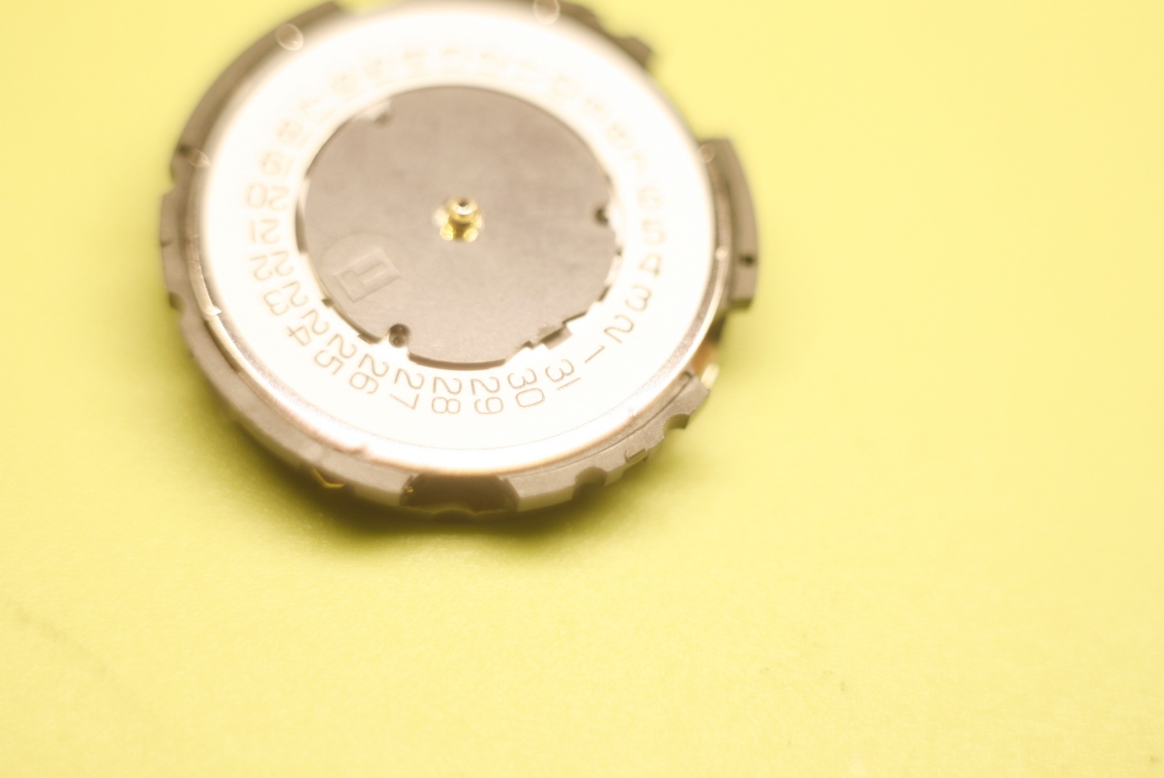

Привет!

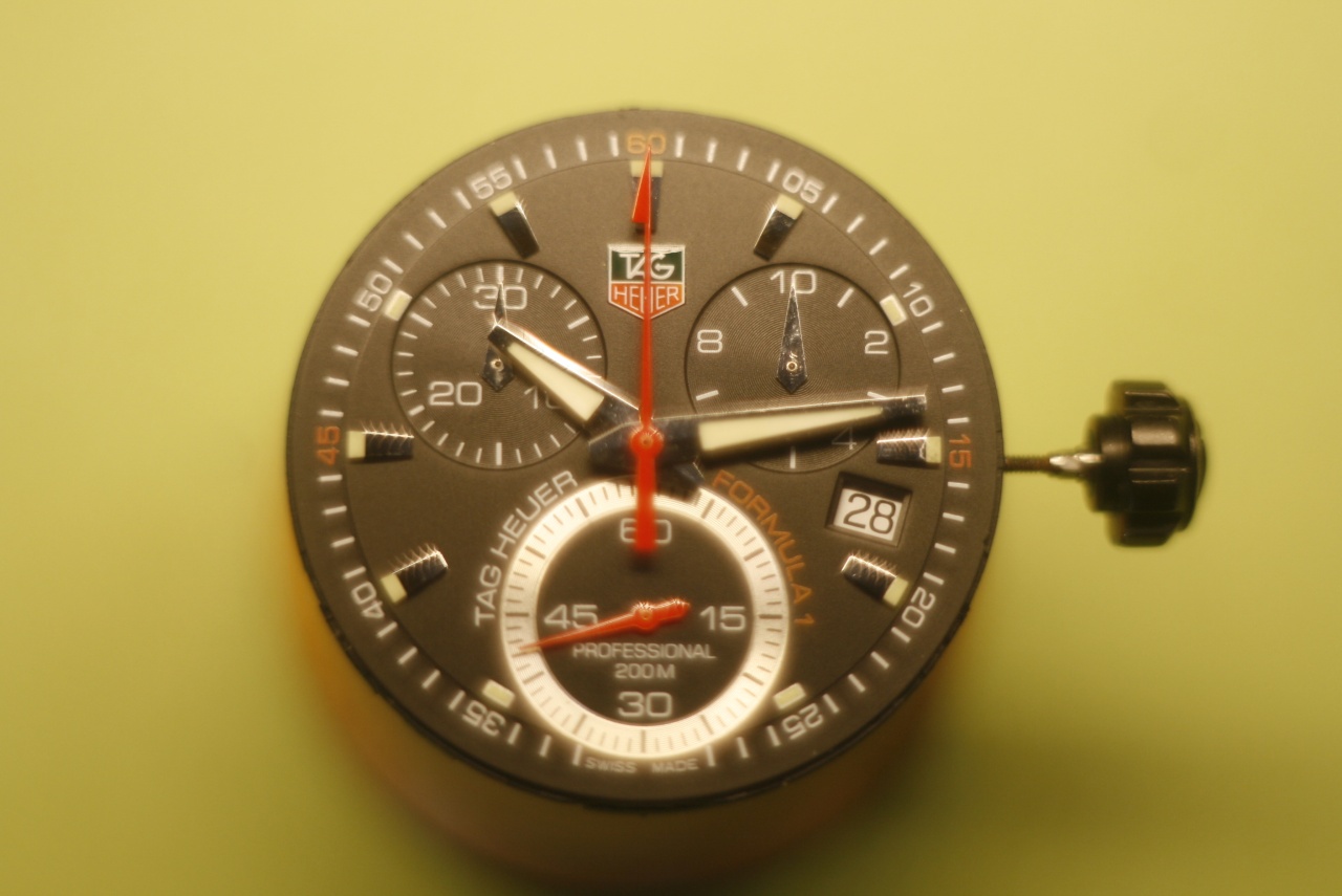

Некоторое время потратил на поиск механизма ETA G10.711 с датой на 3.30. Редкий случай
Клиент больше ждать не может,поэтому пришлось выходить из положения.
Задался вопросом ,чем же они все(а их не менее шести) отличаются друг от друга?
Практически ничем ,кроме,собственно диска ,на котором нанесены числа месяца.
Иными словами,нужно ,просто купить любой ( с правильным радиусом(расстояние от центра циферблата до окошка даты))Хоть с датой на 6.00,хоть на 2.00 или на 4.00.
Собственно поворотный диск на этом калибре состоит из двух :нижнего,снабенного приводом от меха,фиксатором и т.д.

Любой такой же механизм, меняется просто диск на тот который нужен

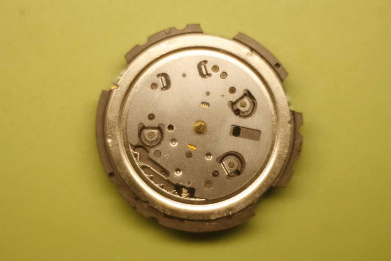

Нижний диск удерживается пластиной ,закрепленной пластиковыми "заклепками"
С этими самыми заклепками заморачиваться нет смысла.Это ничего не даст.Верхний диск скреплен с нижним, в последнюю очередь ,посредством точечной сварки.Задача состоит в том ,чтобы их отсоединить.
Я просто высверлил эти точки.

Что-то Вы усложняете все. Срезаете пластиковые пистоны, снимаете мост календаря и далее все элементарно разбирается. Берете диск с донора, собираете все назад, пистоны паяльником плющите и радуетесь жизни.
Вовсе нет!Если предположить,что оригинальный диск утрачен( в моем случае он оказался в непотребном виде после "водных процедур)то вариант, предложенный мной-единственный! Да и делов- то, высверлить несколько отверстий,

Odissey хороший выход из безвыходного положения, я вначале и не понял о чем речь. Каким способом соединяли диски после корректировки.
Привет!
Пресловутый цианоакрилат.(суперклей).Без фанатизма.Опыт показывает,что алюминий схватывается намертво.

Такой информации у меня нет.Везде встречается: Hand Fitting: 150/90/25/20
Что же касается самого диска,то еще раз напомню,кроме прочего нужно знать правильный радиус: - расстояние от центра до окна даты.У данного калибра,при прочих равных, встречается не менее четырех вариантов:10.35;11.38;
11.55 и 13.05мм.
