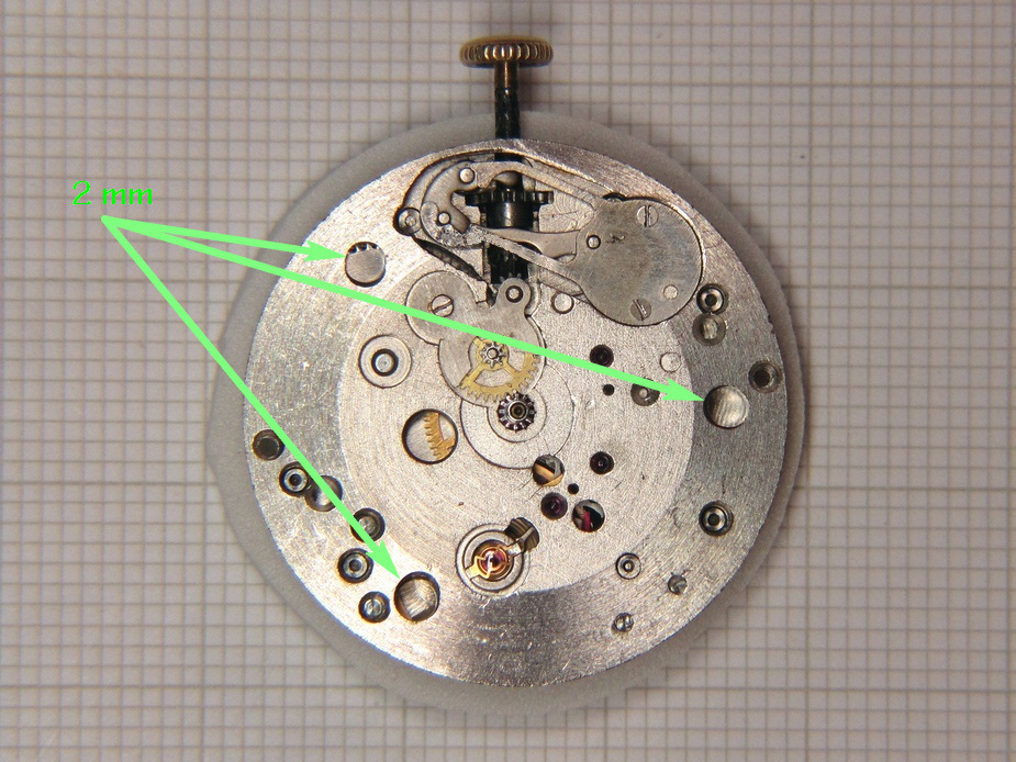

Добрый вечер!
Может ли кто-то, пожалуйста, подсказать что-то о технологическим отверстиями, диаметром 2.0 мм (там их три), в пластинах механизмов Ракеты калибра 26XX?
С уважением, Душан

Привет!
Думаю,что они предназначены для закрепления платины в кондукторе,для дальнейшего сверления и фрезеровки функциональных отверстий и углублений.
Отверстия подобного назначения встречаются и в других механизмах.

Сообщение от Odissey Посмотреть сообщение
Думаю,что они предназначены для закрепления платины в кондукторе,для дальнейшего сверления и фрезеровки функциональных отверстий и углублений. Отверстия подобного назначения встречаются и в других механизмах.
Добрый вечер!
Спасибо для отклик.
Да, конечно, потому и спрашиваю, надеюсь что кто-то может показать картину с пластиной закрепленной в некотором держателе.
С уважением, Душан

Душан,
назначение этих отверстий Вам совершенно верно написал Odissey. Они сверлились первыми сразу же после вырубки заготовки платины из листа латуни. Далее на всех операциях платина устанавливалась этими отверстиями на штифты, что гарантировало точность установки. Решение простое и надежное. В сверлильно-фрезеровальных автоматах Zumbah платина просто горизонтально укладывалась механической рукой на площадку со штифтами, а в токарных автоматах штифты были аналогом трехкулачкового патрона и ими платина зажималась при обработке.
К сожалению, у меня не осталось фотографий с завода, пропали со временем.
