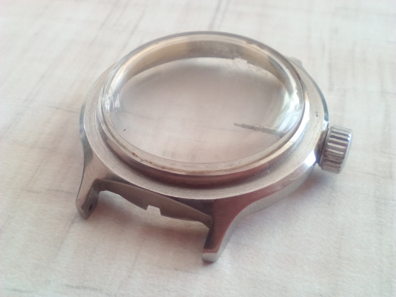

За основу взят корпус 420.

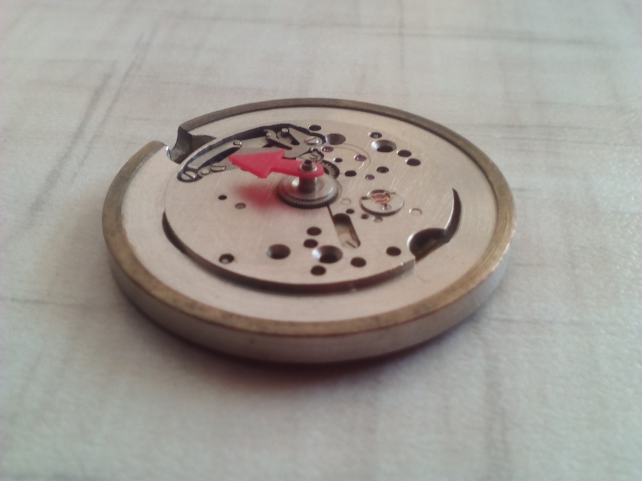

Механизм 2214. Календарь, без автоподзавода. Календарь был удален с целью возможности сделать более высокий циферблат по краям, чтобы он получился "объемным" а также поставить более массивные стрелки и приподнять их.

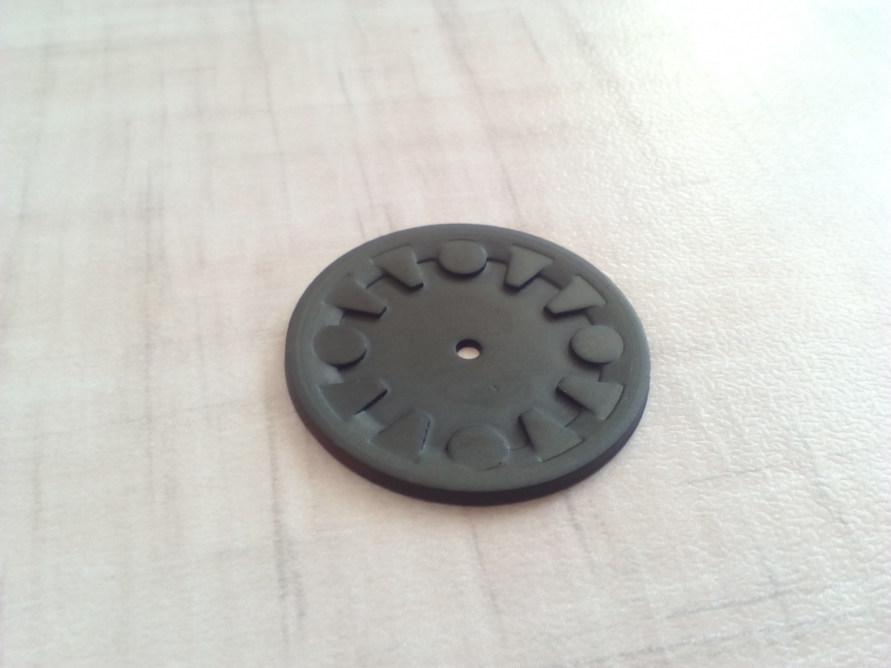

Был изготовлен циферблат. Образец опытный, сильно не ругайте. Будет гораздо красивее и по краям еще выше. Метки буду делать отдельно, чтобы их покрасить и нанести люм, а потом уже приклеивать готовые метки к основанию цифера.

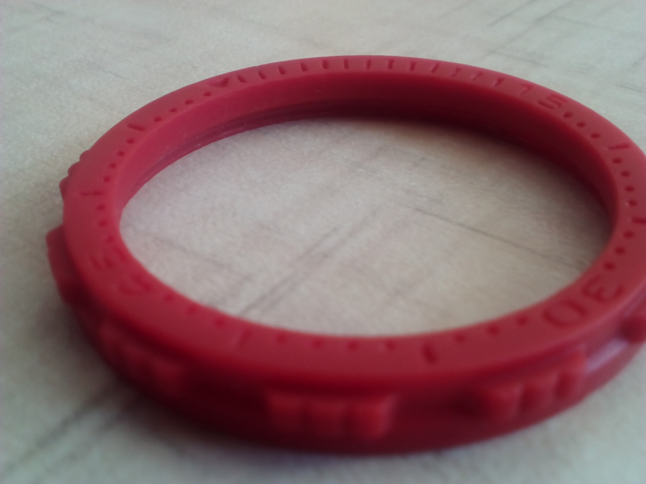

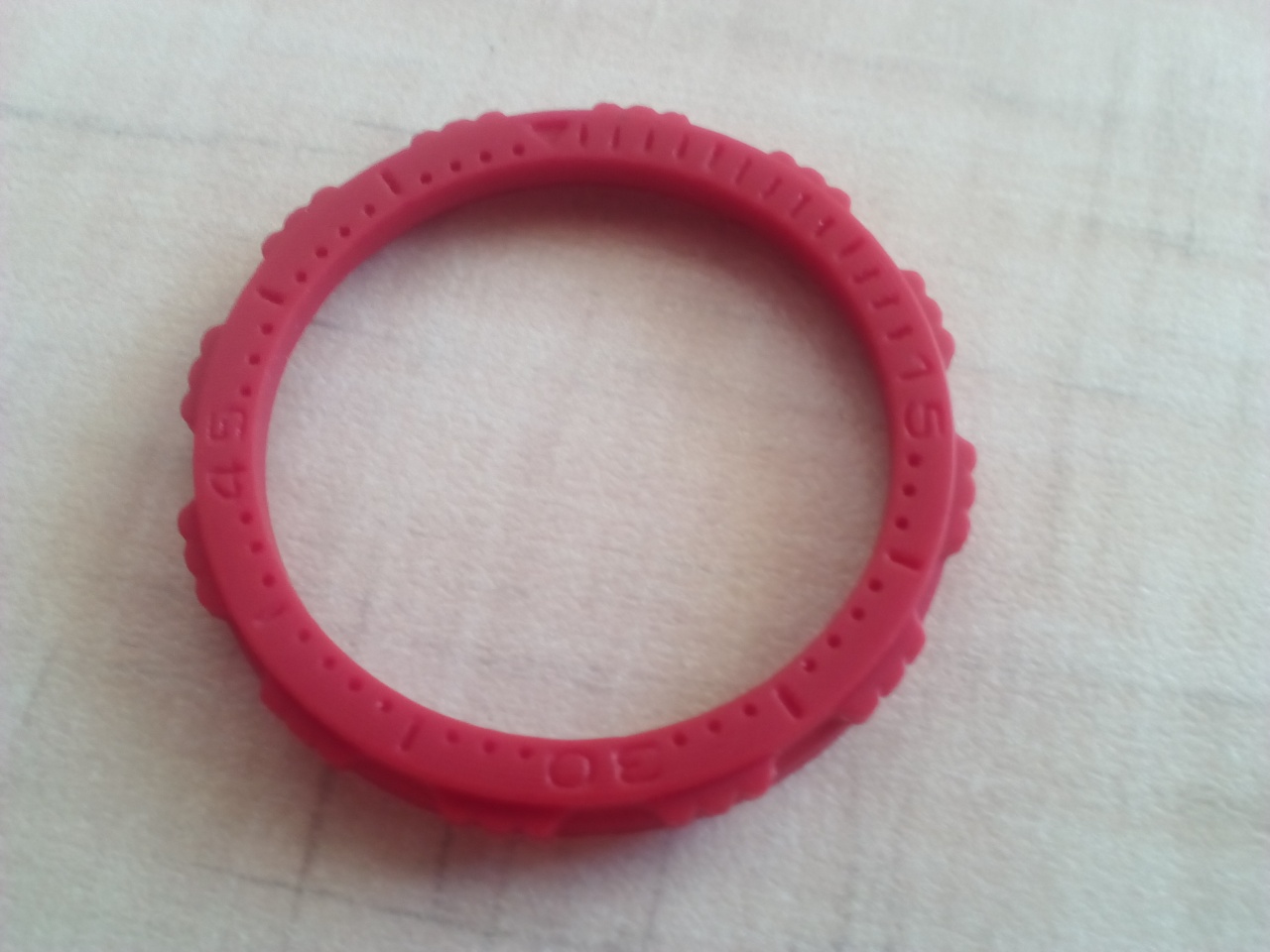

Далее был изготовлен безель. На красный пластик не обращаем внимания - будет потом нужного цвета(скорее всего черный) и метки будут прокрашены в углублениях.

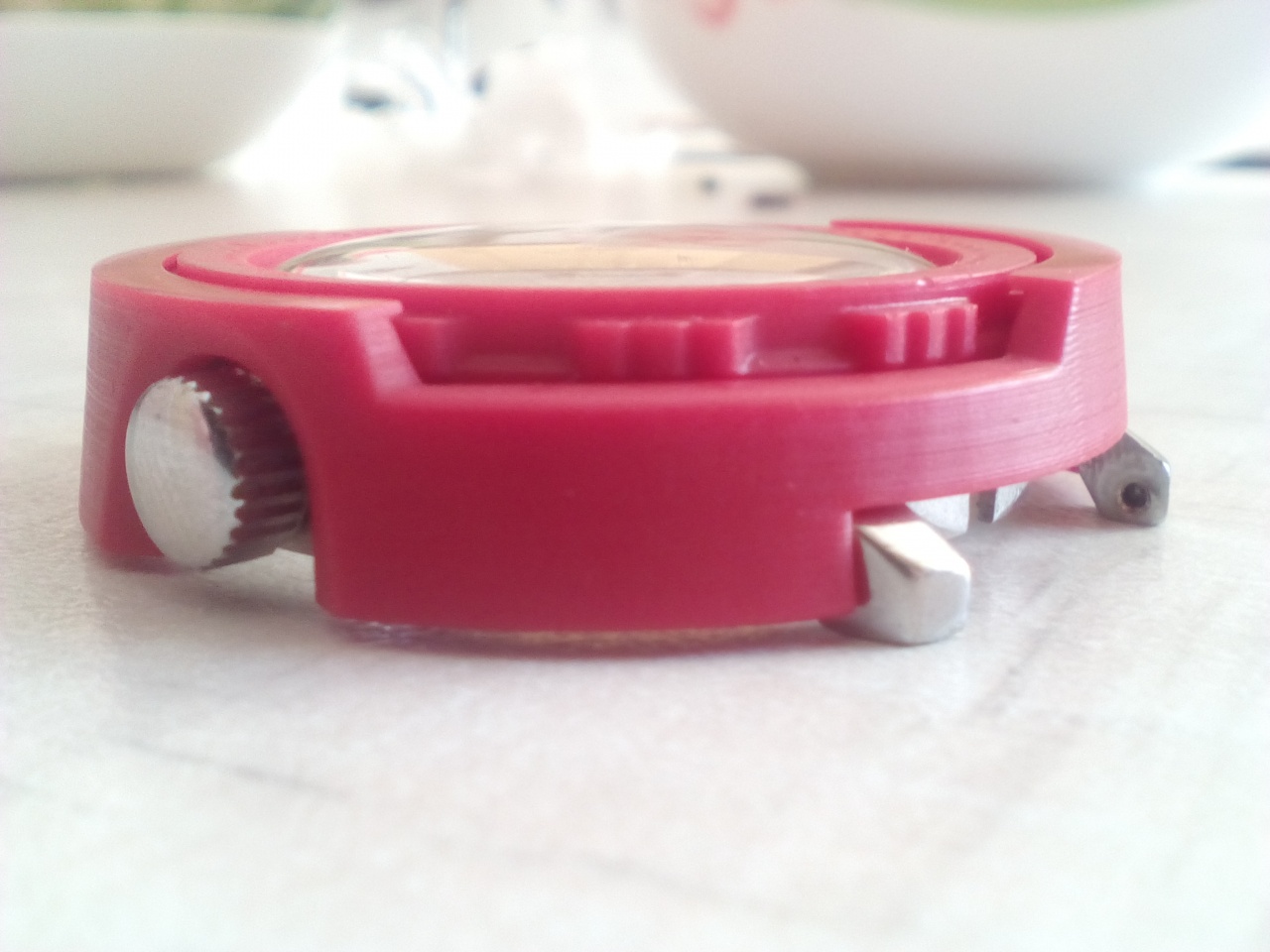

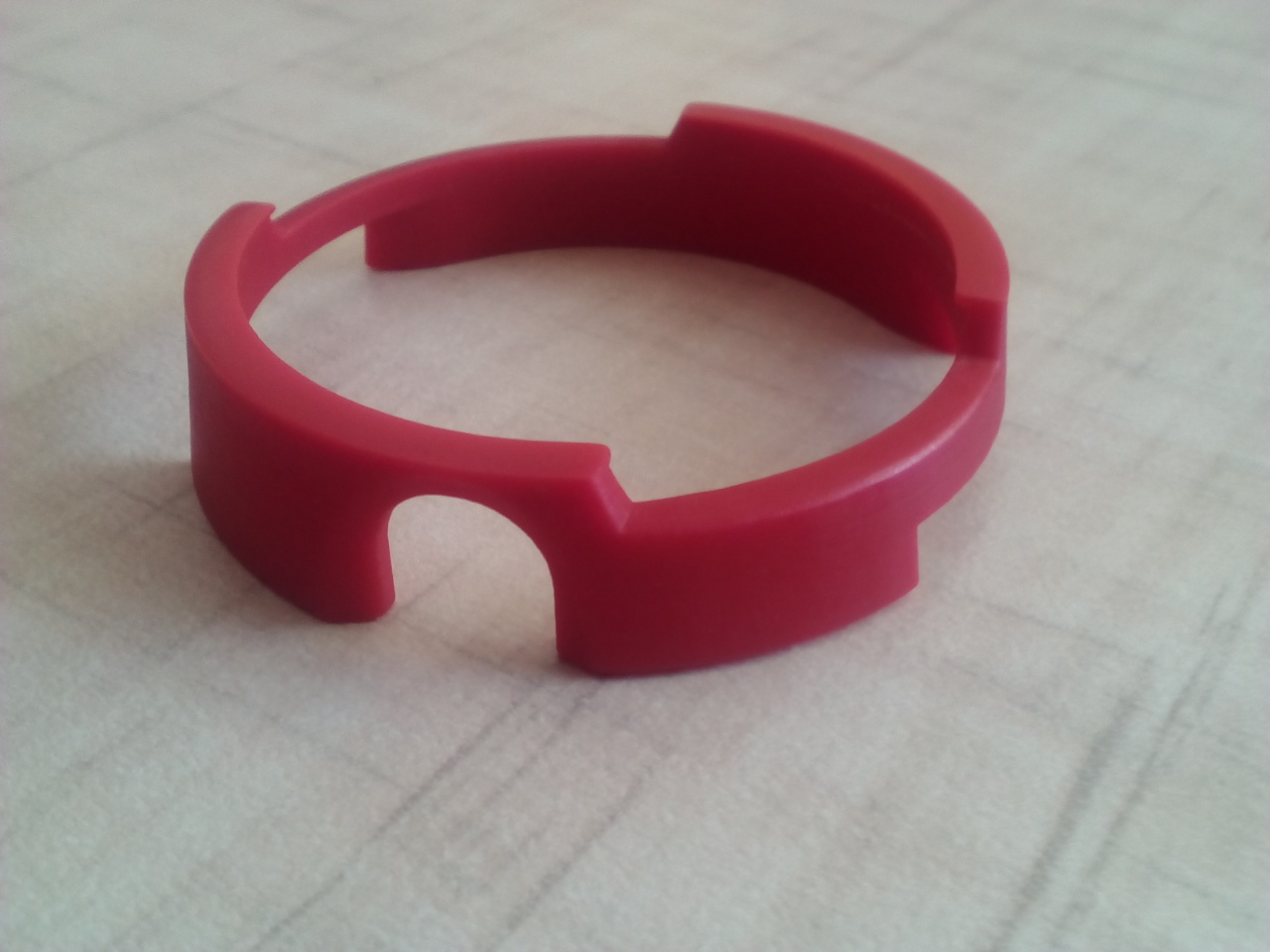

Было изготовлено наружное защитное кольцо. Пластик очень прочный, не царапается, не гнется. На цвет тоже не обращаем внимания.

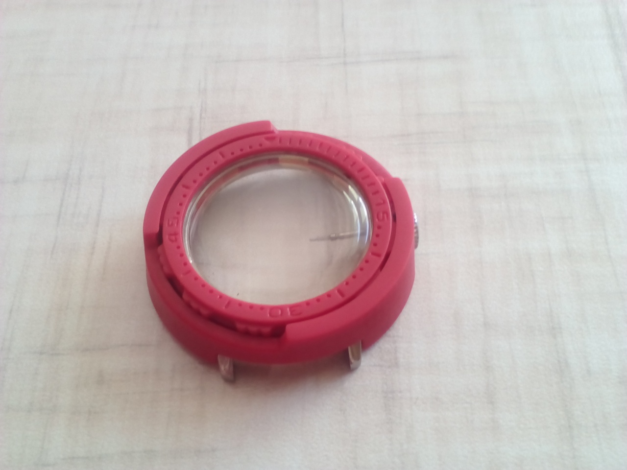

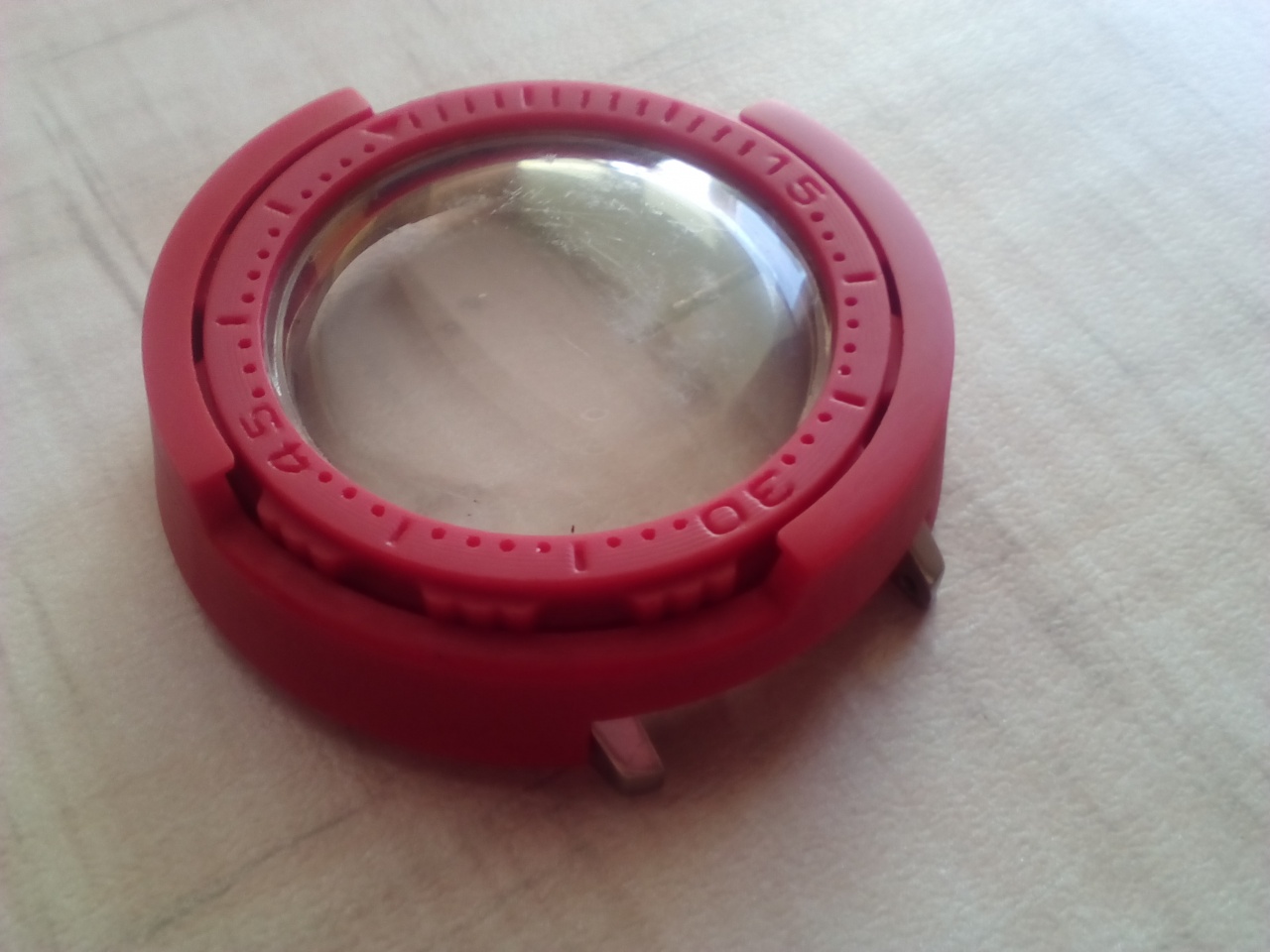

Вот что имеем в результате:

Сейчас в планах сверление корпуса и защитного кольца с целью закрепления последнего на корпусе.

А расскажите, зачем это вообще нужно? В частности зачем это делает Сейко? Ну кроме защиты внутреннего корпуса от внешних ударов?

помимо защиты основного корпуса получаем защиту безеля от случайного проворачивания при ударе со стороны наиболее удароопасных направлений (однонаправленный безель есть зло чуть меньшее нежели двунаправленный), оригинальный внешний вид, а так же +100500 к харизме за счет брутальности от любителей брутальности и еще столько же за возможность покрафтить базовую версию от любителей покрафтить чего-нить
производитель получает вполне прогнозируемый профит от продажи "допников"
счастливый обладатель - кучу фана и прицепом дополнительный грязесборник
все счастливы кароч...

Как откручивать зг? Зг стандартные и так скользкие, а тут вообще миллиметр остался.
Старый 12.09.2016, 16:37
GeffeR GeffeR вне форума
Регистрация: 30.07.2016
Адрес: Харьков
Сообщений: 9
Поблагодарили 33 раз(а) в 3 сообщениях
Сообщение от sebril Посмотреть сообщение
На самом деле, все нормально получается. Там есть выборка по бокам и внизу совсем открыта ЗГ. Поэтому на руке конечно это едва ли получится, но если снять часы с руки - проблем никаких с откручиванием/закручиванием нет.

а почему розовый цвет и почему "Баба Туня"?

Написал, же ТС "На красный пластик не обращаем внимания - будет потом нужного цвета(скорее всего черный) и метки будут прокрашены в углублениях."
Потому что по мотивам Seiko

Убоганькие ушки 420 корпуса, очень смешно торчат из под накладки. С нептуном надо пробовать. Изделие, концепция, а уж циферблат вообще вещь. Только вот покраска меток вызывает вопросы..... интересно как получится. В общем делать надо.
