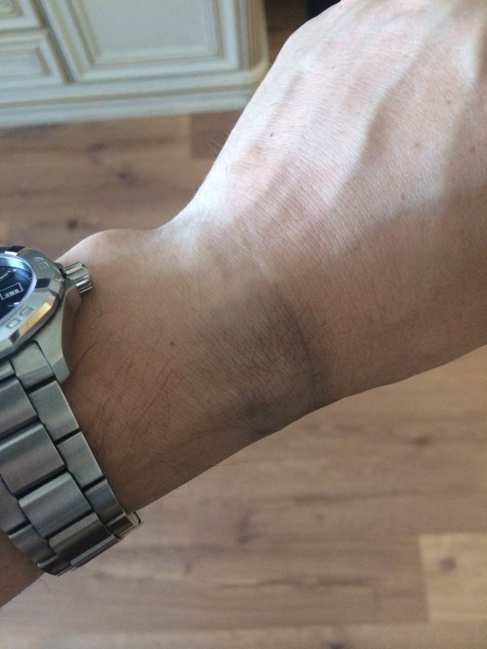

Здравствуйте!
Заметил, что под конец дня на руке остаются следы, как будто металл окисляется.
До этого всегда носил только титан, нейлон или кожу, никаких следов никогда не было. Браслет из нержавеющей стали у меня первый.
Попробовать другой не могу, из нержи больше нет
Подскажите пожалуйста, что может быть не так?
Чаще мыть руки пробовал, не помогает На мокрой руке "чертит" ещё активней

Помойте браслет щеткой с мылом и просушите

Звенья браслета соединены шпильками. Для уменьшения трения в этом узле применяют смазку... Вероятно, её гонит наружу.

Спасибо, попробую промыть браслет.

Да, это просто грязь.
Используйте вместо мыла Фэйри, и замочите браслет в тёплом растворе Фэйри минут на 30 перед промывкой зубной щеткой.

браслет грязный, на мокрой руке грязь размягчается и начинает вылезать
вообще, если по хорошему, то нужно браслет отсоединить от часов и помыть в ультазвуковой мойке, которая выгонит грязь из всех щелей - вы сами удивитесь как из чистого моющий раствор станет абсолютно черным
после этого достаточно будет раз в месяц просто мыть браслет с часами щеткой в Фэйри или растворе стирального порошка
стиральный порошок весьма хорошо отмывает корпусно-браслетные загрязнения
п.с. никаких смазок в звеньях браслета не применяют

странно все это у меня никогда этих пятен не было! первый раз такое вижу! или ТС в них сточные трубы чистит не снимая или часы махровый китай)))

0xotn1k
На фото вроде как акварейсер.
если бы вы работали в часовой мастерской, то и не такое бы увидели
иногда такое, заросшее грязью, приносят, что часы ТС еще цветочки...

ещё возможна редкая но всё-таки встречающаяся аллергия на нержавейку.
но там помимо выделения металла должна быть аллергическая реакция
а так да, раз в день руки с мылом и часы прям жидким мылом под едва тёплой водой по кругу обмыли и горя не знайте с грязью. и липнуть не будут, носить удобнее.
