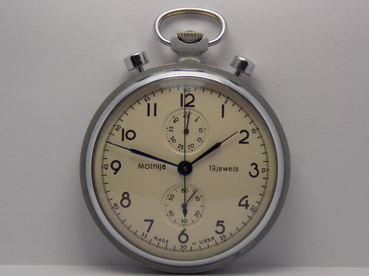

Всем доброго дня.
Имеется такой Хронограф Молния 3017. На фото не он, но один в один как на фото.
Состояние корпуса и цифера можно сказать в норме.
Но есть дефекты посерьезнее, полное отсутствие баланса, причем отсутствует он вместе с мостом и полное отсутствие стрелок.
Первый вопрос: Это такой же механизм 3017 как в Стреле или есть отличия? Я вроде как заметил другое расположение малых циферов и кнопок?
И второй вопрос: Насколько сложно и дорого будет подобрать недостающие части этих часов? Вообще они взаимозаменяемы от чего то от каких то других часов (механизмов)?
И третий вопрос: На сколько эти часы вообще ценны? Какую они представляют ценность? И стоит ли, есть ли смысл вкладываться и доводить их до рабочего состояния?

1. Механизмы в хронографе Молния и Стреле одинаковые - 3017.
2. Новый баланс с мостом стоят около 5-6 тыс. руб., еще около 1-2 тыс. придется выложить за стрелки. Обслуживание стоит около 4-5 тыс. руб. Итого под 12-13 тыс. встанет. Что еще вылезет при обслуживании сказать сложно. Запчасти все дорогие на этот калибр. Продать можно за 15-20 тыс. Дальше думайте сами.

Сообщение от dmvt1 Посмотреть сообщение
Спасибо за ответ.
Еще вопросик. Вы пишете что новый баланс будет там стоить столько то...
А откуда он новый? У нас что в России где то выпускают запчасти для часов? Или их еще где то выпускают?
Или имелось ввиду из каких то старых запасов или вообще б/у?

Старые запасы, которые все труднее и труднее найти....
Иногда если повезёт, перепадает добро от "убиенного" часовщика.

Балансы новые лежат еще со времен СССР. Золотой запас. Поэтому и стоят столько. Лично я их купил у старого часовщика в составе большого ящика с запчастями на советские часы. Покупал исключительно ради одной коробки с запчастями на 3017. Все остальное шло в нагрузку.
