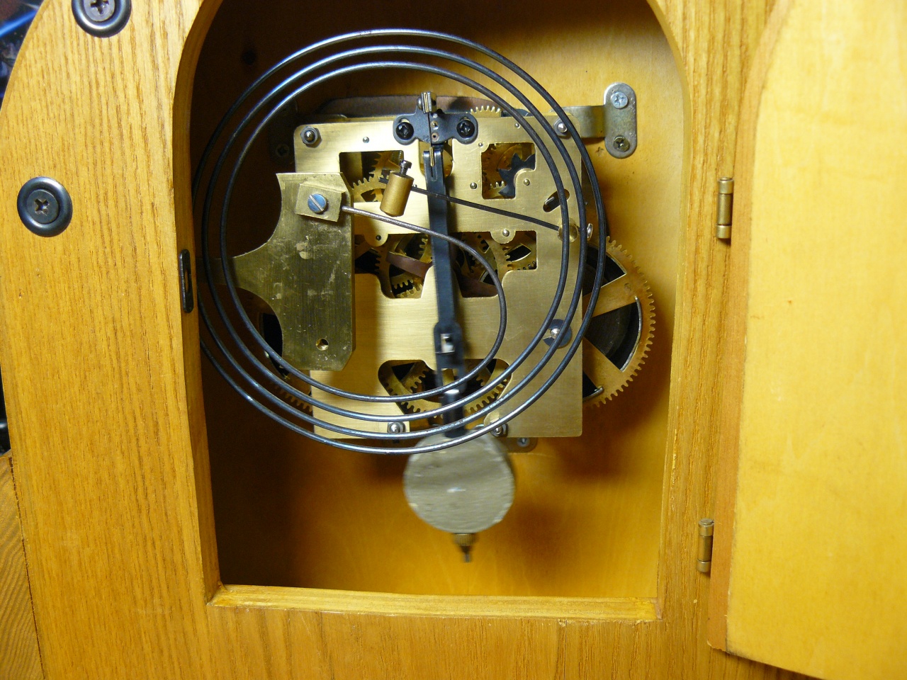

Купил новые напольные механические часы Колумбус.
Поставил маятник и запустил. За первые сутки часы спешили на 2-3 минуты.
Удлинил маятник по инструкции и запустил опять.
Однако часы проработали 3 часа и встали. Повторный запуск ничего не дал.
Завёл часы снова и запустил по новой. Идут вроде точно уже часов 6-8.
Беспокоит почему такой малый запас хода.
В инструкции написано 31 день. Однако они прошли без проблем чуть больше суток.
Может это связано с корректировкой маятника. Или это заводской брак? Или я что-то нарушил (хотя я делал всё аккуратно по инструкции)?
Какие мысли по этому поводу?

раз запас хода 31 день, скорее всего там китайский механизм, такой:
пусть не смущает, что он в каминных часах, такие механизмы встречаются и в настенном, и в напольном исполнении, разница в передаточном отношении в механизме хода и размере анкерных колес и анкерных вилок
у этого механизма есть функция автонастройки выкачки (равномерный тик-так в обе стороны), которая и удобна, и неудобна одновременно
удобна тем, что любой профан может запустить часы, не зная как выставить выкачку, нужно лишь качнуть маятник пошире и она сама настроится
неудобна тем, что из-за довольно свободного фрикциона вилки (это нужно для автонастройки), выкачка может легко сбиться после любых манипуляций с маятником
скорее всего, когда вы подкручивали гайку на маятнике, выкачка сбилась, поэтому механизм работал неустойчиво, на грани, и вскоре остановился
просто качните маятник пошире и выкачка сама настроится

Cпасибо. Часы китайские. Вроде пока идут.
Спешат где-то на 25 секунд в сутки.
Подскажите если смысл ещё крутить маятник для более точной регулировки хода?
Или часы начнут отставать по мере раскрутки пружины?

Наверное, пока крутить не стоит, стоит посмотреть как будут себя вести хотя бы в течение месяца.
