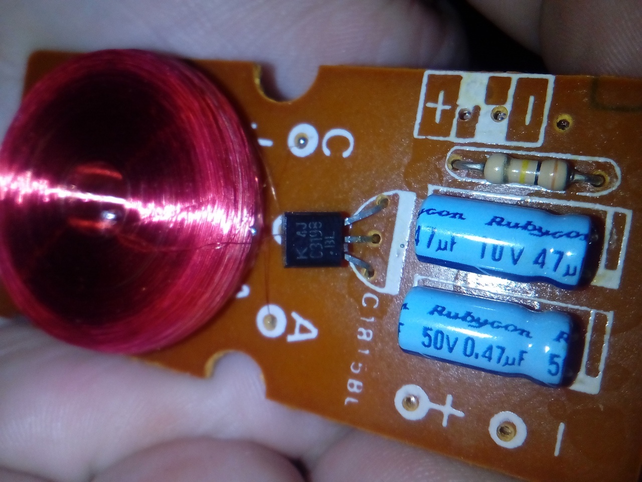

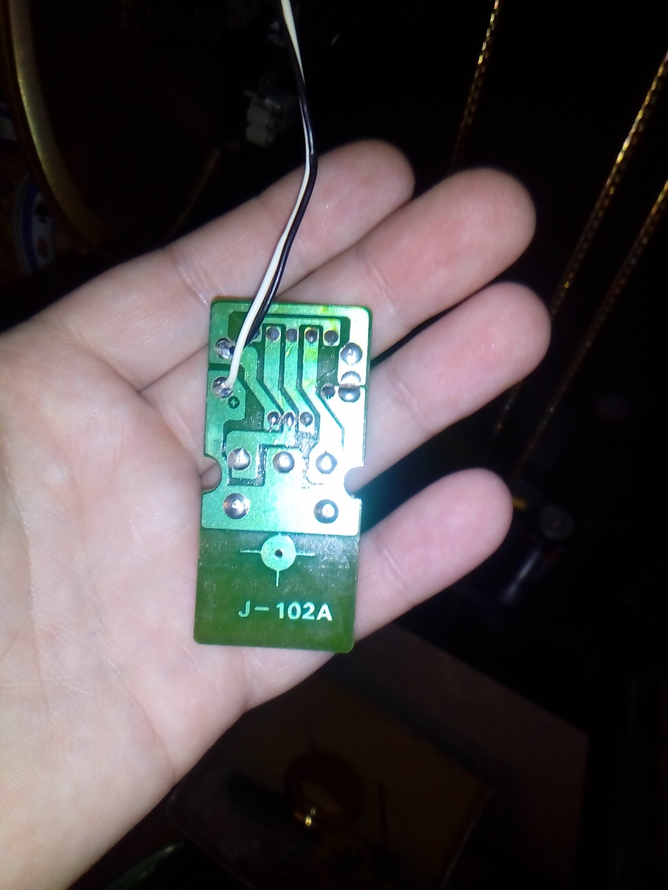

Добрый день приобрел большие часы Синикс с маятником. Маятник не качается проблема в плате, на прозвон оказалась проблема в катушке.
Подскажите как возможно их починить. Заранее спасибо.

Если могу сказать свое мнение, то лучше етот маятник уберите и сразу в мусор выбросьте. Он только сажает батарейки, а люди, которые разбираются в настенные часы, отвращаются такими имитациями...
Если все таки нужно привести в движение, значит нужно сделать новую катушку. Ее сопротивление должно быть нескольких килоомов... На много легче купить новый механизм для маятника из китайского магазина.

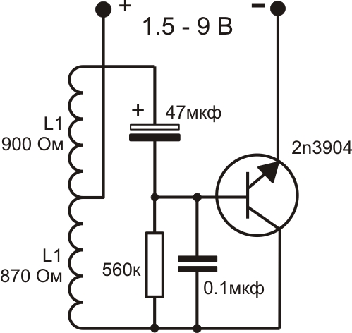

А что тут за схема кстати? Судя по одному транзистору, скорее всего такая же, как в будильнике Слава.
типа этой

Можете поискать у часовщиков такои блок (от эл\м янтаря) очень похожа даже конденсатора 2 .

У него обрыв в катушке.
Тут или перематывать катушку, или по совету ув.nevenbekriev покупать другой механизм в сборе.

Наверно размеры катушки, этак раз в пять.
Bionder
Какие точные размеры катушки? К примеру на простеньких механизмах с разными вертушками - диаметр 19.5 мм, толщина 6 мм.

Может не вся катушка оборвана, а только одна ее половина. В таком случаее думаю, что будет возможно преработать схему как у советских електромеханических часов с одинарной катушкой. Думаю, что ТС в транзисторах разбирается и для него проблем не будет...
