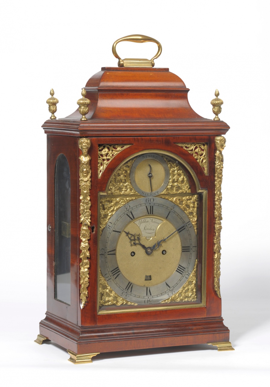

Добрый день,
Это фузейный механизм со шпиндельным ходом и получасовым боем английской работы примерно середины 18 века. Выглядеть могли как-то так...
