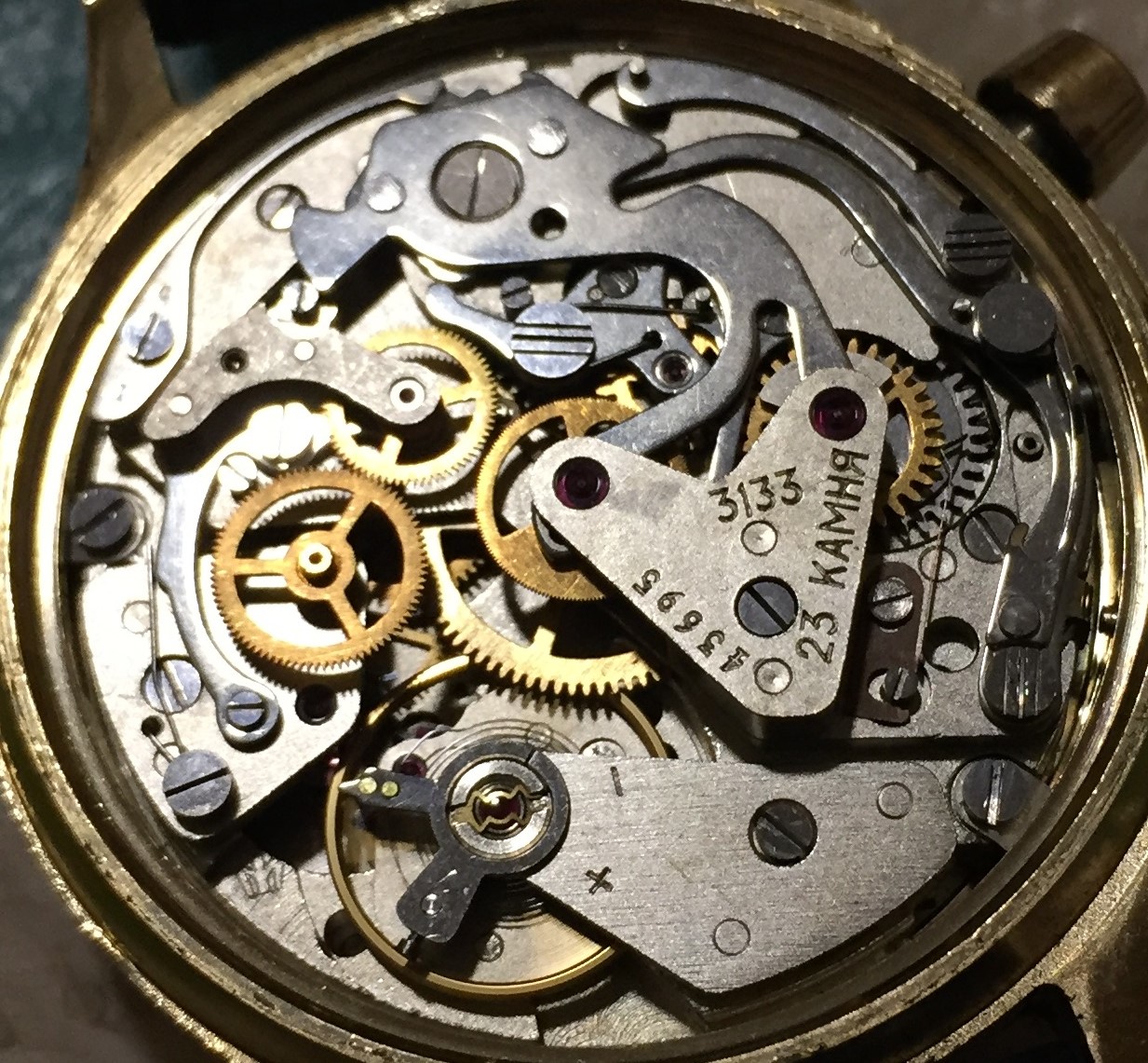

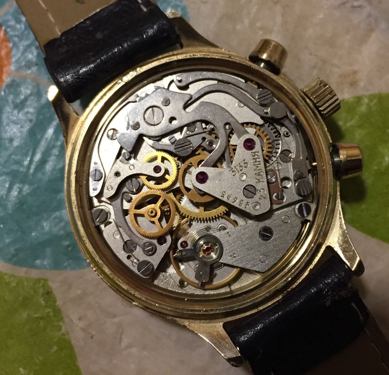

Есть одна проблема с которой я столкнулся на часах Poljot (Полет) chronograph (хронограф) 23 jewels (камня) с механизмом 3133. Часы покупал с рук. Ситуация следующая, сами часы ходят отлично и точно, но вот хронограф - нет. А именно при нажатии старта хронографа, стрелка хронографа тикает до 57 секунды, а потом встает и стрелка хронографа и стрелка секундная, делаю сброс стрелки хронографа встает ровно на 12:00 и секундная стрелка снова начинает идти и так всегда при запуске хронографа, всегда останавливается в одном и том же положении на 57 секунде.
Как думаете в чем может быть тут дело!? Кстати прикрепил фото механизма и самих часов, очень хотелось бы понять также год часов и механизма. Буду очень признателен за любую информацию.
Кстати если есть подробная инструкция по данному механизму или вообще любая полезная информация по разбору и ремонту был бы очень признателен.
Фото часов и механизма прикрепил к письму.

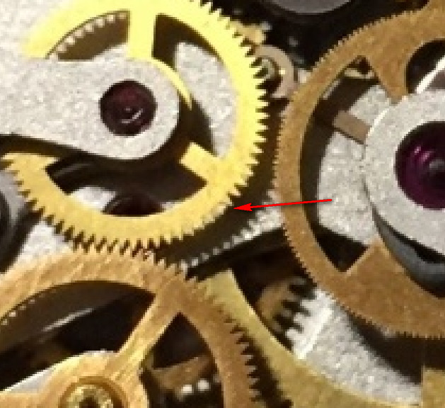

Если останавливаются строго в одно время, значит на каком-то колесе хронографа или замят зуб или просто кусочек грязи.
Диагностировать по фото конечно странно, но если это не искажение, то забиты зубья.

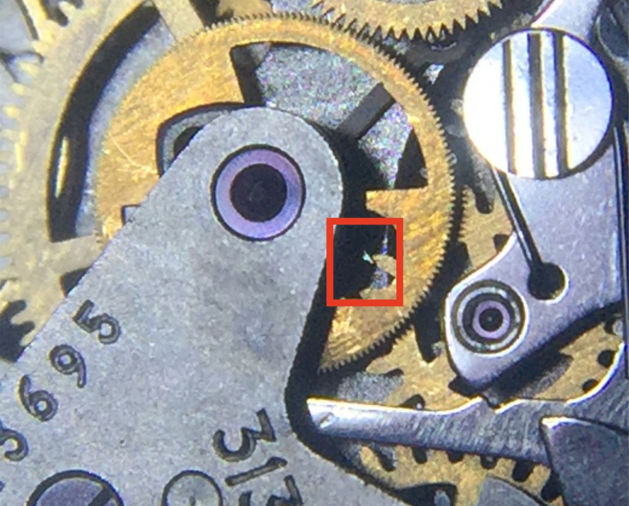

Внимательно через лупу рассмотрел механизм и обнаружил из-за какой шестеренки при запуске хронографа происходит остановка. На фото видно, что это шестеренка, которая отвечает за стрелку накопителя! Я так понимаю, что версия по поводу удара в заводную головку (тем более на ней есть след от удара) наиболее подходящая. На днях куплю стрелкосъемник и проведу самостоятельный ремонт. Потом отпишусь по результату, надеюсь, что все получится. Кстати есть понимание как можно исправить замятие в платине канала оси минутного накопителя в случае если действительно окажется из-за удара по ЗГ?
Прикрепил фото, красным выделил зону рычага, который уперается в шестеренку, а та в свою очередь не двигается в связи с чем часы останавливаются. Но если зубочисткой немного помочь шестеренке она проскакивает и хронограф продолжает тикать, пока снова не упрется рычажок.
