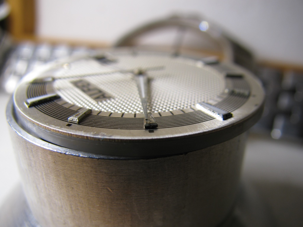

Сегодня вдруг обнаружил маленькие белые пятна на минутной и часовой стрелках. На часы смотрю очень часто, поэтому такое резкое "открытие" сильно напрягло, тем более, что самим часам буквально полтора месяца.
Отвез к знакомому часовщику - сказал, что это конденсат, и никуда от него не деться, сам сойдет через некоторое время, превратившись в порошок.
Интересно мнение знающих на форуме. Стоит ли идти в специализированный центр? При покупке на герметичность не проверял, может ли быть оно?
Помогите, люди добрые.

Сообщение от tsyferblat Посмотреть сообщение
....Стоит ли идти в специализированный центр?...
Конечно! Зачем затягивать, когда "порошок сойдёт" вместе с покрытием.
Проверить герметичность, а может и батарея "вспотела"(если часы таковую имеют)...

Сообщение от 4MASTER Посмотреть сообщение
Значит вода попала .
Вопрос как она туда попала , в новых часах с повышеной защитои.
А при отвинченной головке часы остаются герметичными или все же нет? Быть может, в помещении, в котором я их однажды заводил, была повышенная влажность?

Друзья-товарищи, в местном Тайм сервисе поставили диагноз: негерметичность. Необходимо делать репассаж с заменой уплотнителей. Встанет все дело минимум в 6000 деревянных (Селлита св200).
Что не понравилось - заявили, что не чистят стрелки в принципе, то есть они под замену. Действительно ли это настолько проблематично - отчищать следы влаги?
