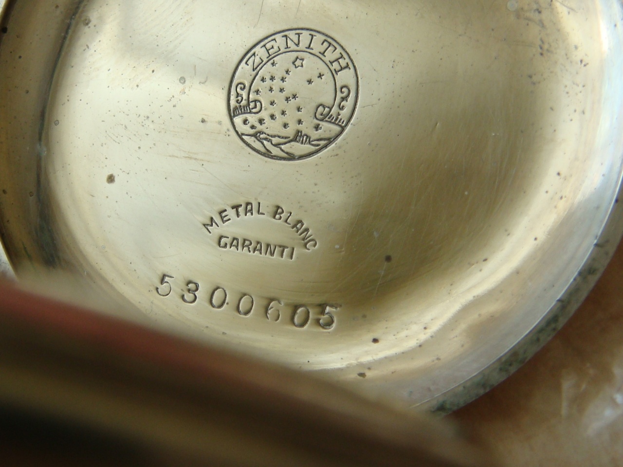

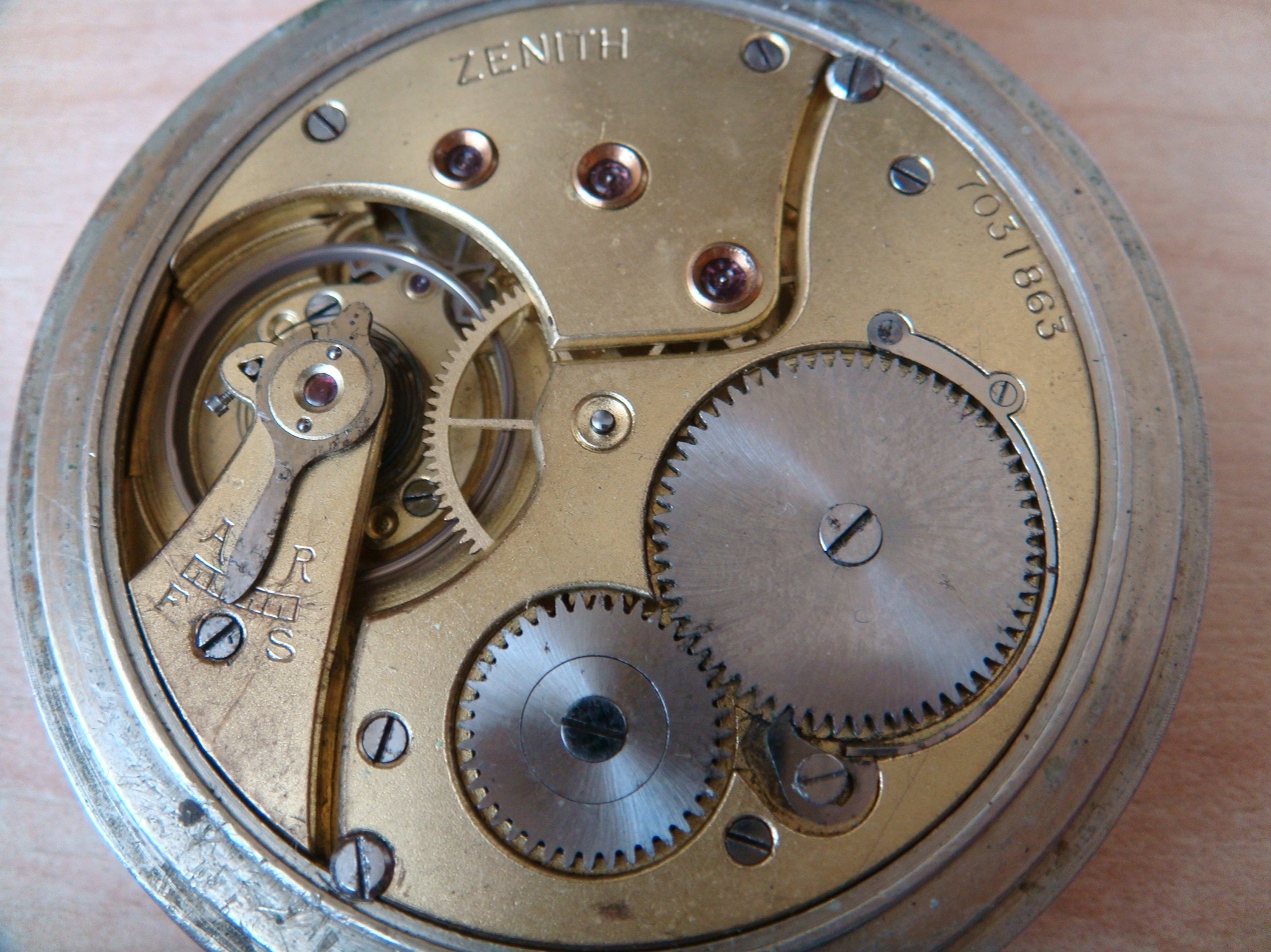

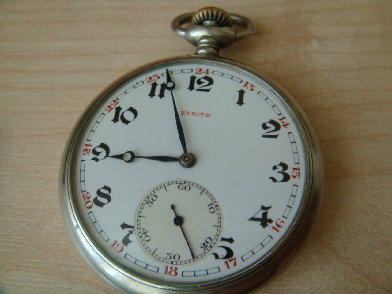

Доброго вечера!
Прошу помощи в определении калибра часов Zenith, так как хочу найти запчасти к нему. При заводе часов заводной ключ подпрыгивает вверх и завод пружины пропадает. Замена заводного ключа решит проблему??
Добавляю фото Zenith.
Спасибо наперед тем, кто поможет определить, что за часы.

А, что написано на мех- ме?
Старый 27.07.2016, 21:55
salemor salemor вне форума
Регистрация: 26.02.2013
Адрес: Ukraine
Сообщений: 25
Сказал(а) спасибо: 3
Ничего там не видно. Написи нет, к сожалению.

С ключом все в порядке, проблема с ремонтуаром (он хитрый в этом калибре). Отнесите нормальному мастеру сделает, донор, думаю не понадобится.

Вот калибр
Когда заводите, попытайтесь прижимать головку к корпус. Если так заводится лучше или нормально, значит просто нужно отрегулировать заводный вал. Регулировать надо не механизм, а корпус. Ремонтуар негативный, американского типа.
