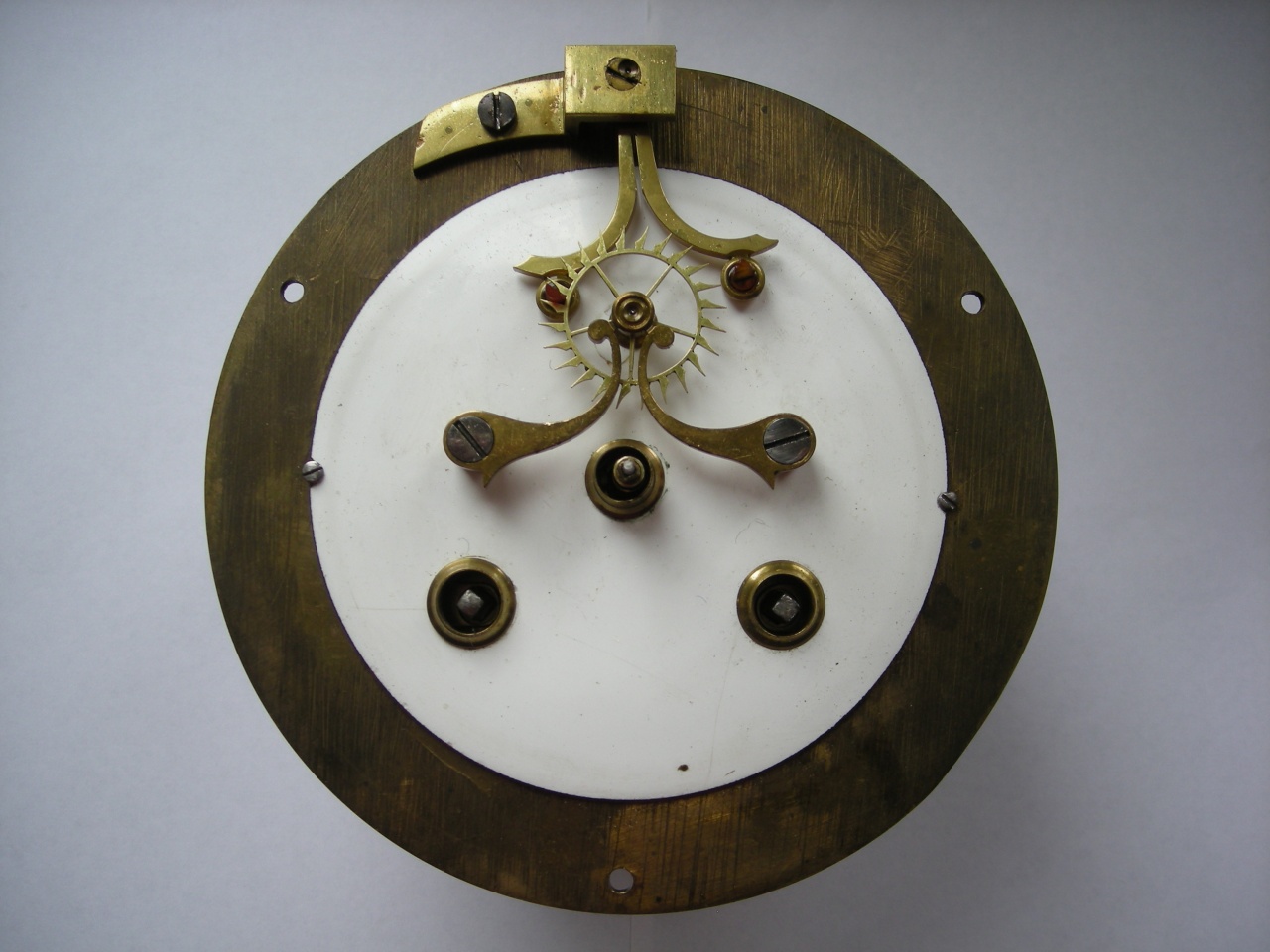

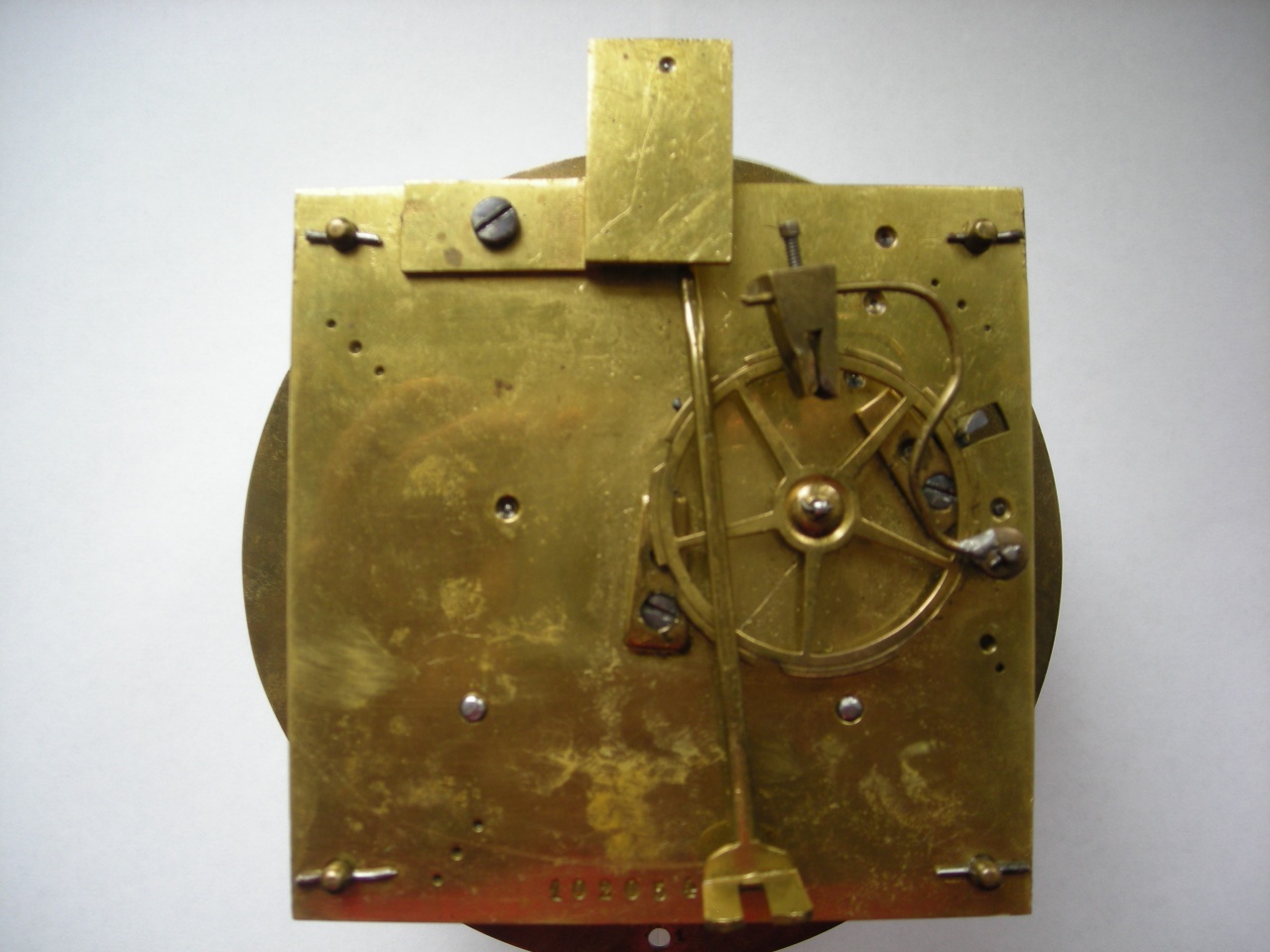

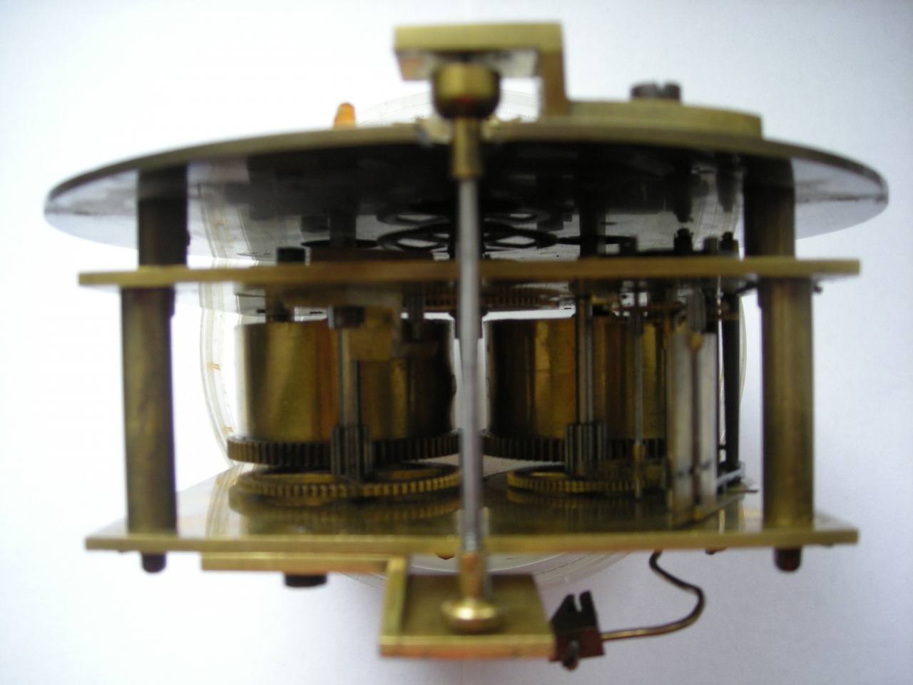

Здравствуйте.уважаемый форум! Пожалуйста, помогите советом. Впервые мне попал в руки механизм с открытым анкером. Как правильно на нём спустить пружины? Если с простым механизмом всё понятно и отработано, то здесь пока не ясно. Спасибо. С уважением,Сергей.

Стопорю изнутри колеса хода зубочисткой. Снимаю анкер и колесо, цифер. Дальше как обычно.

А что, сбоку поддеть собачки никак нет?
Тоже мне проблема
