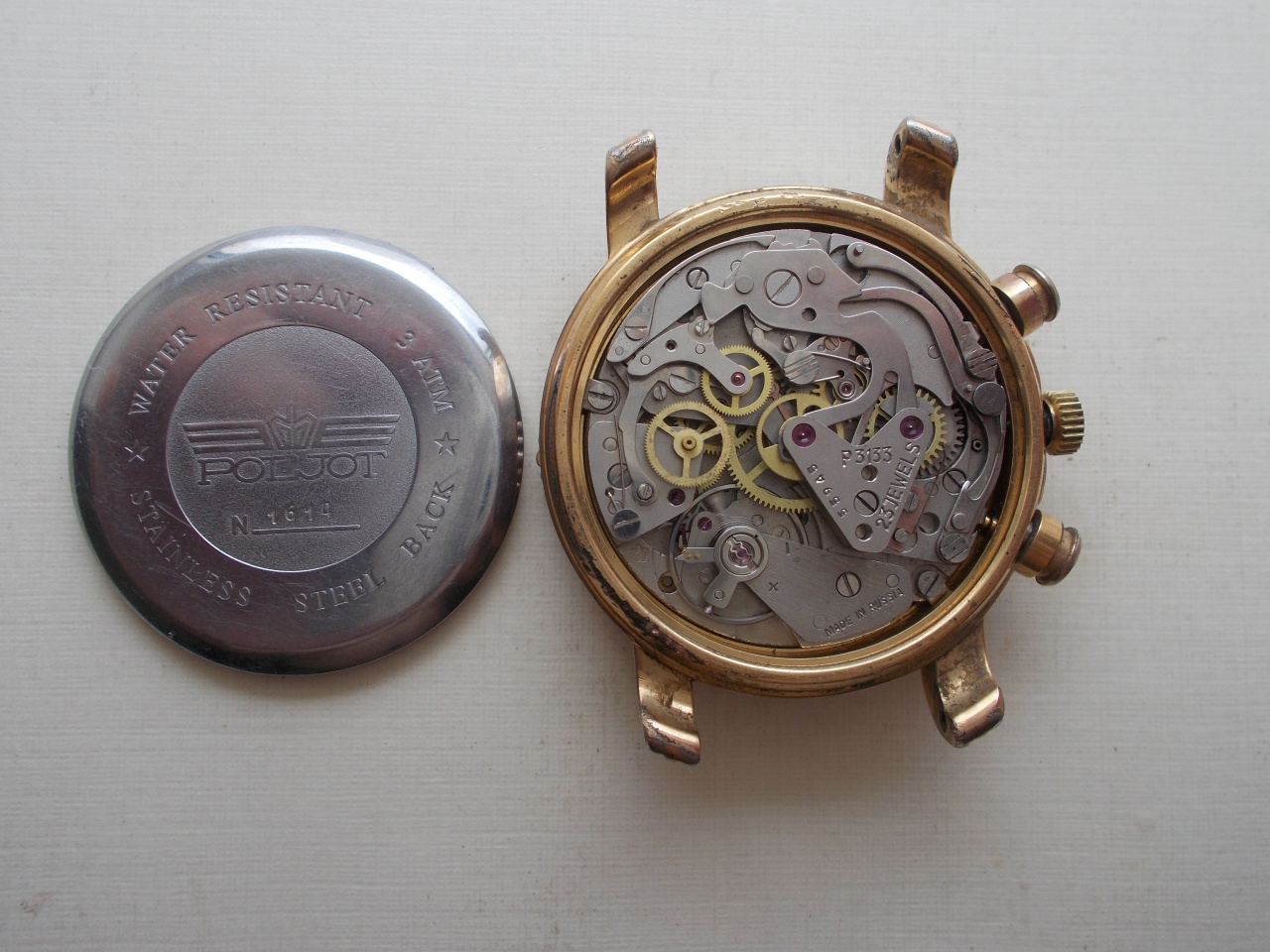

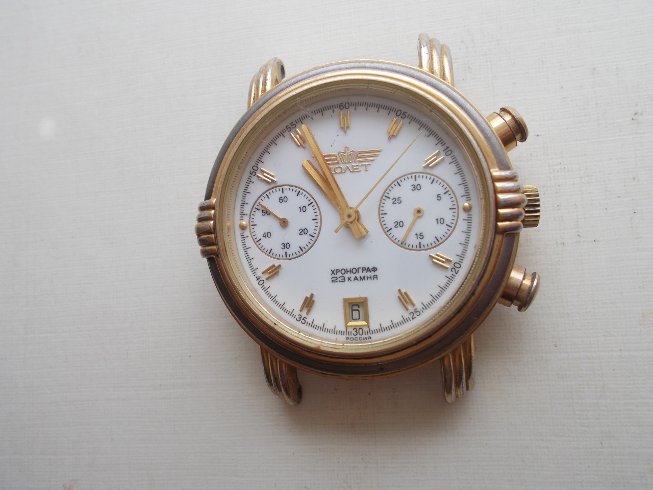

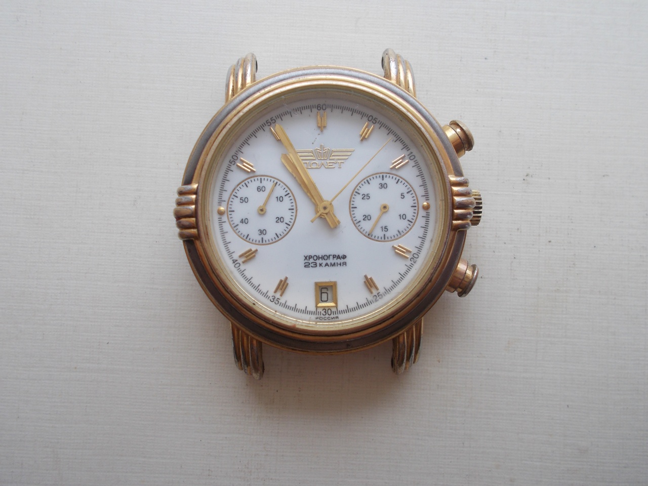

Доброго дня помогите определить стоимость Хронограф Полет 3133
ЧАСЫ ИДУТ,часовой механизм работает(часовые и минутные стрелки) И РАБОТАЕТ СЕКУНДНАЯ СТРЕЛКА ХРОНОГРАФА .
НЕ РАБОТАЕТ КНОПКИ ХРОНОГРАФА И БОЛЬШАЯ СЕКУНДНАЯ СТРЕЛКА НА ЧАСАХ

2000, ремонт дорого обойдётся

механизм комплектный, головка неродная, трубка под нее тоже наверное сточена или заменена, т.к. она довольно длинная должна быть
возможно кнопкам что-то мешает полностью нажиматься (грязь например), или на рычаге погнут или отломан загиб, на который нажимает кнопка
