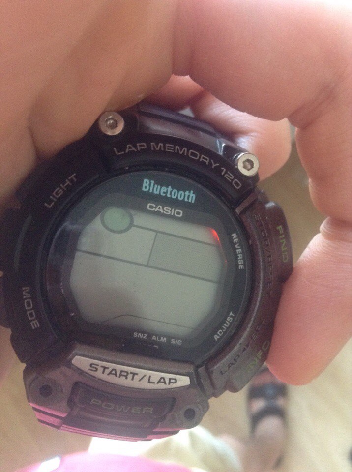

Сходил в аквапарк, в часы попала вода, они перестали показывать время и теперь все время горит красный диод. Что делать и можно ли это исправить?

Замкнуло.
Если жалко деньги на сервис, открутите винты, положите часы на солнце.
Только непрямое (через окно например).
Как просушатся, обратно батарею и смотрите....
Сушиться могут очень долго. 5600 я нечаянно "замочил" - сушились 3 дня.
Потом правда без последствий...
Я делаю проще. Разбираю модуль полностью, мою все детали (кроме дисплея) горячей проточной водой из-под крана, потом сушу феном для волос на максимуме (порядка 70*). Как только полностью высохнет - собираю.
