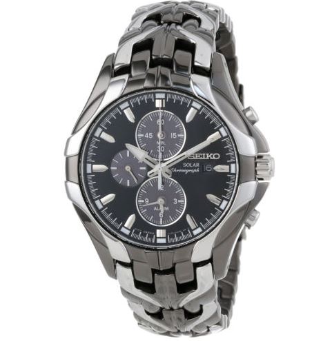

Доброго дня. Имеется корпус часов Seiko SSC139. Есть циферблат и стрелки. Самого механизма V172 внутри нет. Подскажите, какой механизм можно вставить вместо оригинального? Оригинал не потяну(цена около 7000)

Сэкономите на механизме , переплатите за вживление туда дешёвого суррогата без доп. функции . Получите немного дешевле часы , которые вам удовольствия не доставят , а вам же носить их!

Я хотел пацану часы сделать. Все равно ухайдокает часы быстро. Не вижу смысла дорогой механизм покупать.

А туда ничего больше и не подойдёт.

Есть механизмы TMI серии VD, которые могли бы подойти. Но там тоже цена примерно как у V172, разница несущественная. Так что лучше копить на оригинальный мех.
