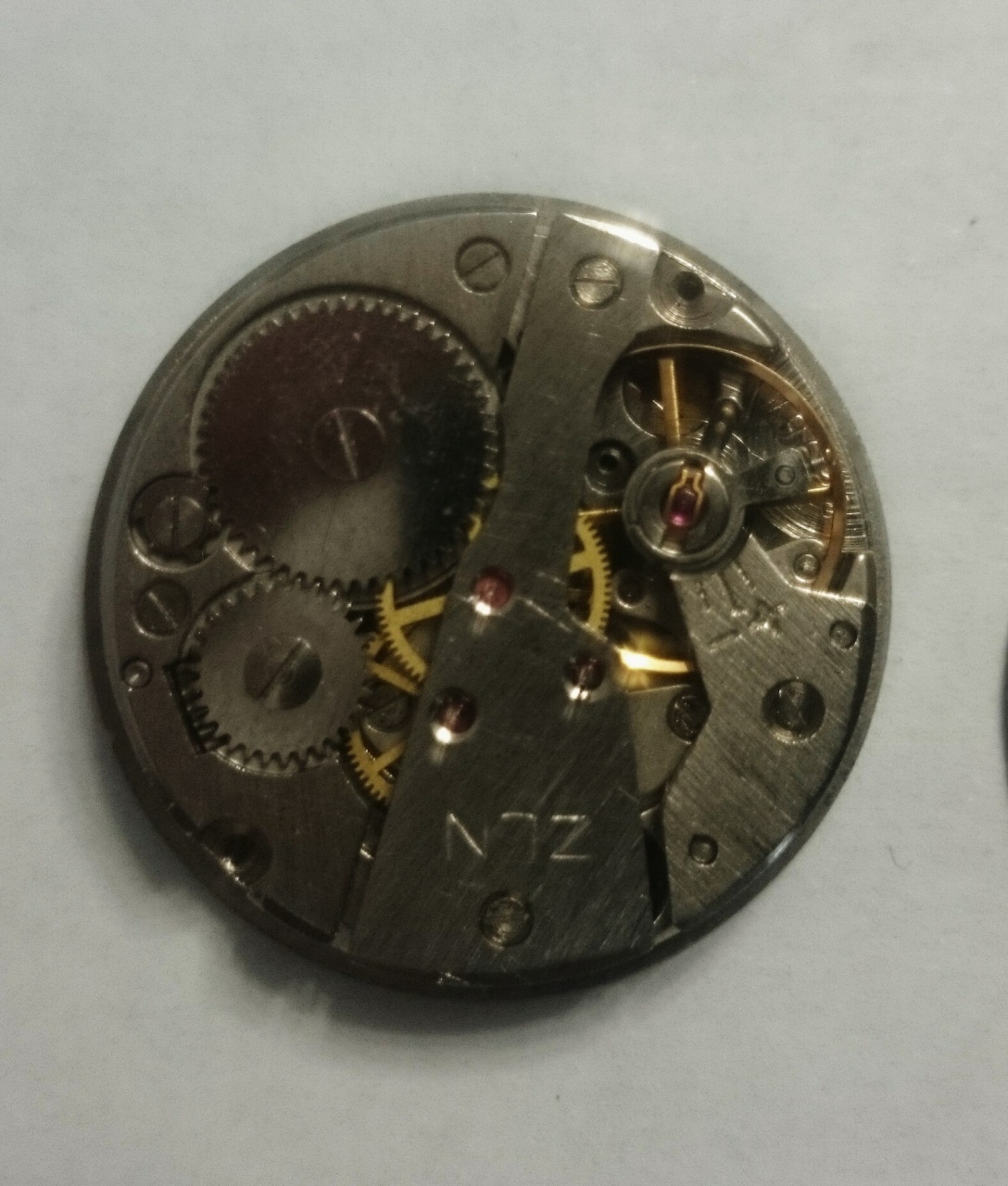

Здравствуйте, господа!
Из "Командирских" (как потом оказалось, что и не из "Командирских") часов, с целью ремонта извлек данный механизм. Причина ремонта - поломка заводного вала.
Прошу помочь определить, что это за мех и какую ЗГ к нему нужно искать.
Спасибо!

Да, это один из т.н. "стандартных" китайских механизмов на 17 камешках.
Его производитель, судя по маркировке ZLN - это Liaoning Watch Factory.

Спасибо. Если подскажете, как проще на него ЗВ купить, буду благодарен!

Проще всего взять что-нибудь с таким механизмом и вынуть оттуда вал. Только иногда бывает подвох - валы в разных версиях могут оказаться несовместимыми.

Своих часов у меня достаточное количество. Эти, якобы "командирские" часы однозначно переедут в новый востоковский корпус на мех 2414А. Корпуса мне уже прислал уважаемый форумчанин, сейчас подбираю мех. От старого изделия останется только цифер. Сделаю это, чтобы не расстраивать владельца часов. А мех хочу укомплектовать в "спортивных" целях - по случаю "котлетку" сделаю.
