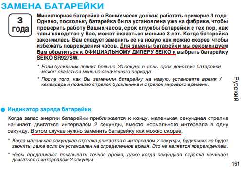

Часы Seiko 5T52 (ворлд таймер) - заменил батарейку неделю назад. Два дня назад остановились.
Неделю назад писал:
Сообщение от Sashun Посмотреть сообщение
Действия индивида с отверткой, открывшего крышку 100-долларовых часов - непредсказуемы. 1 доллар стоит батарейка и 1 доллар - 5-минутная работа по ее замене в любой часовой мастерской.
Скупой платит, бывает, 100-кратно. И любопытный - тоже. Элементарная же вещь - батарейку сменили, а часы ... не работают...
Или. Крышку еле отковырял т.к. прилипла, а прокладка, ой, порвалась
Если непонятно - http://www.*************/download/manual/casio/3139.pdf - внимательно читайте внизу 1-й страницы: "Не пытайтесь открыть корпус или снять заднюю крышку".
Это написано специально для Вас.
В вашем случае - повезло, т.к. часы дешевые - заплатите 50-кратно ... На 161-й странице - см. фото - ясно написано на русском языке - обращайтесь к мастеру ...
Карта смазки и перечень действий ПОСЛЕ замены батарейки см. https://watchguy.co.uk/technical/Seiko/5T52A.pdf .
Этого ни будет не когда! Я это понял после того , как в 121 раз услышал фразу - ну я только батареику заменить ....
