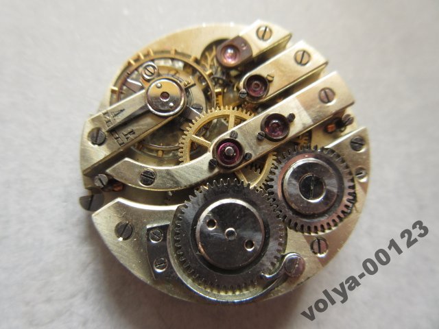

Подскажите по механизму? Стоит ли внимания?

Стоит, для марьяжников. Еще бы узнать диаметр мех-зма.

А что то подробнее скажите? Состояние. Все ли части есть. Тип спуска.
Я не очень разбираюсь, но нужен анкерный мех в корпус

анкерный ,неплохой,вроде комплектный...

Купил его. Рад как слон. Действительно неплохой. от золотых Boutte
Почти отличное состояние. Сломан фиксатор заводного вала. Остальное все как новое
калибр 30 мм
Теперь ищу стрелки и заводной вал если это вообще возможно.
Может кто подскажет?

попробую... навороты перечислить... никелерован, 3 шатона, один декштейн, под ним, скорее всего, просто втулка (-), центральный камень, якорь с противовесом (на заячьи уши похож), баланс разрезной, с регулировочными винтами, по ходу, биметаллический, винты на мостах, вроде не разбиты... думаю, ближе к среднему уровню... скорее ЛеКультр из корсетника... ИМХО
обратитесь на Харьковский форум, там мастеров хороших много...
З.Ы.
в итоге, часы где то, до 35 мм., догнать можно, интересно, перевод стрелок, поддавкой?

Думал что поддавка. Посмотрел - что то вроде переключателя в двух положениях.
Мастер есть - нужен достойный корпус.

Как не приглядывался, "зайца" не разглядел. Старею...
