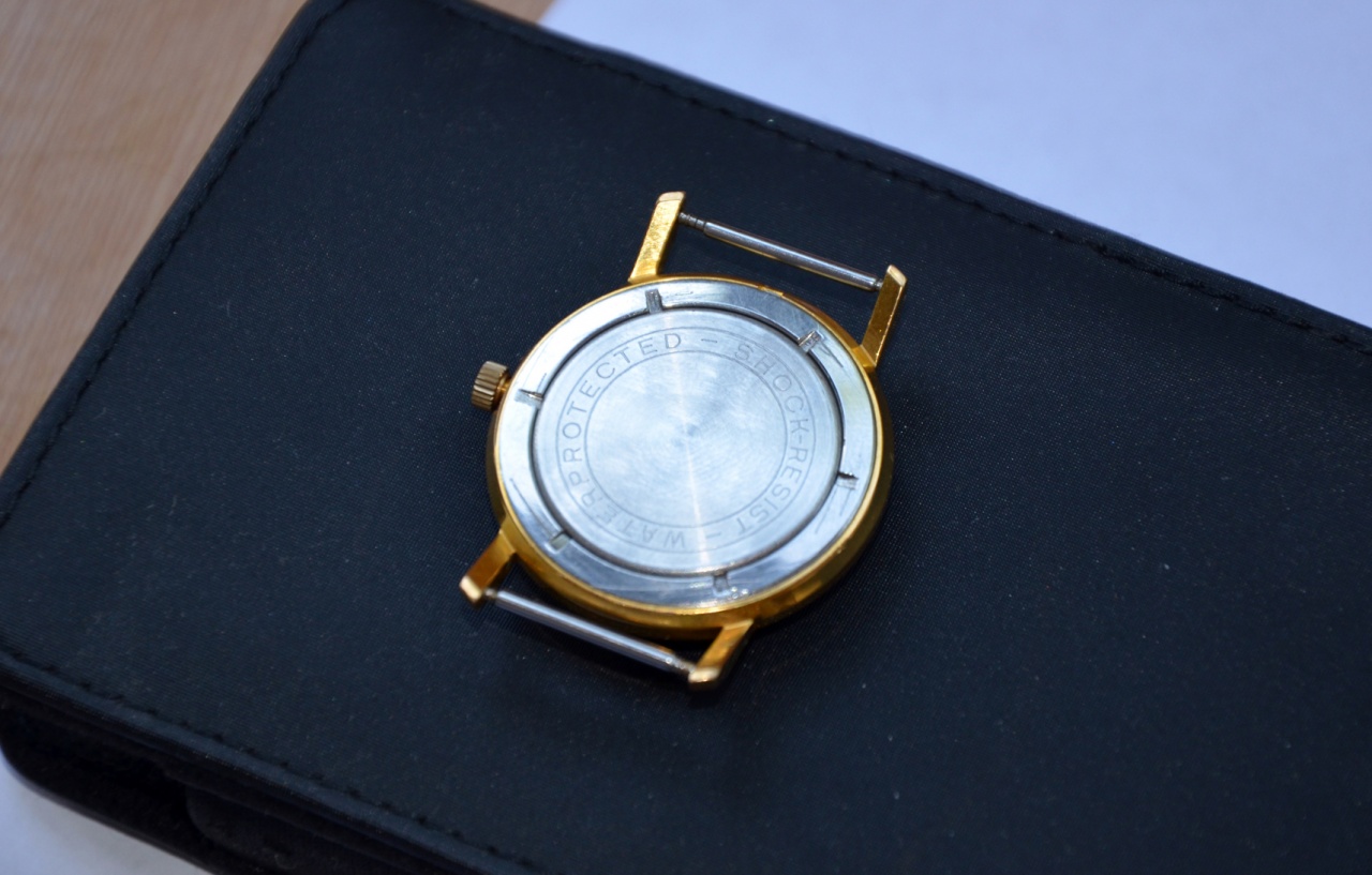

Всех приветствую! Достались мне такие вот часики, с доками и фирменной коробкой, кстати, был бы признателен, если кто прокомментирует из знатоков, а то до этого из отечественных у меня были Восток и Ракета.

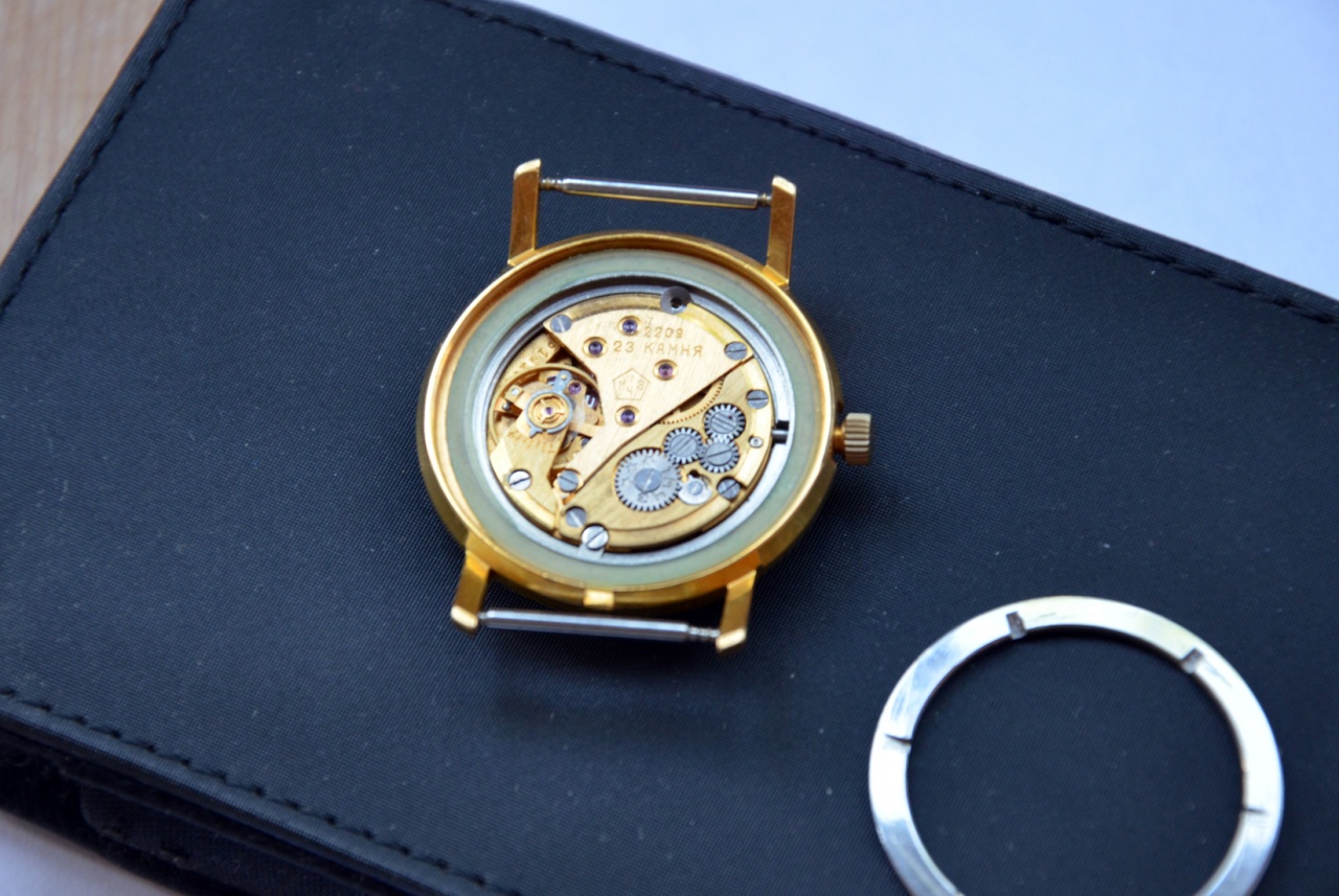

Так вот, механизм 2209, если верить надписи на механизме, и 2256, если верить документам, что шли вместе с ними. Ясно, что доки от других часов, но не суть.
Задняя крышка сильно исцарапана, точнее фиксирующее кольцо, ищу ему замену, если у кого есть, был бы признателен. Кто-то с нетерпением хотел посмотреть, что там внутри, видимо.
На спирали баланса намотан волос. ЗГ выпирает, надо длину вала подбирать.
Ещё косяк, нет одного фиксирующего винта с лапкой, поэтому часы болтаются в корпусе. При разборе выяснилось, что у предыдущего хозяина винт обломился и остался в отверстии, шляпки нет, иначе было бы не интересно.
В общем, придётся попотеть с ними, не знаю, чем часы провинились, что с ними так обращались.

Часы в сохране! стоят заморочек (найти донора-150-200 р, если обломок не вывернуть,если выработка в мосту З.Б. слабое полета и др.)
