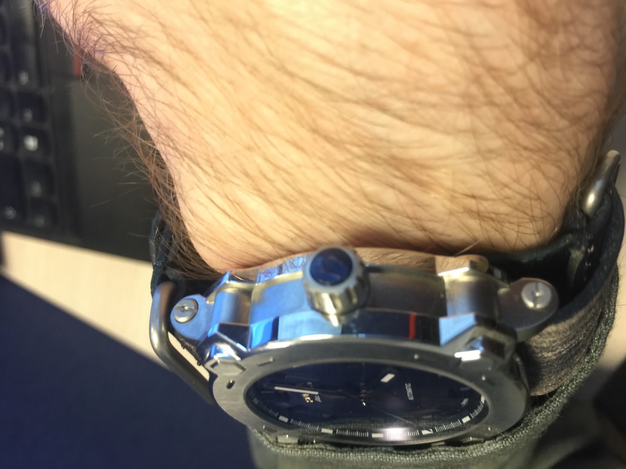

Друзья, очень ищу инструмент, позволяющий открутить такие винты, как на приложенном фото. Подскажите, может кто сталкивался с такими?
В отчаянии уже решил использовать циркуль с фиксирующимся расстоянием между иглами, предварительно иглы немного затупив. Но побаиваюсь расцарапать корпус...

Циркуль нельзя, нужна именно трех-точечная отвертка. А если точней, то две отвертки.
1. Какой диаметр винтов?
2. Винты одинаковы и на ремне, и на крышке?
Диаметр - 3мм, расстояние между соседними пазами - 1мм.
Винты одинаковые, но крышку я пока снимать не планирую.
Был сегодня в 4 сервисах, везде делают круглые глаза. Зашел в сервис, рекомендованный производителем - единственное, на что их получилось уговорить - заменить винты на стандартные, и то с оговоркой "если получится". Странная ситуация...
Так что несмотря ни на что, продолжаю поиск инструмента....

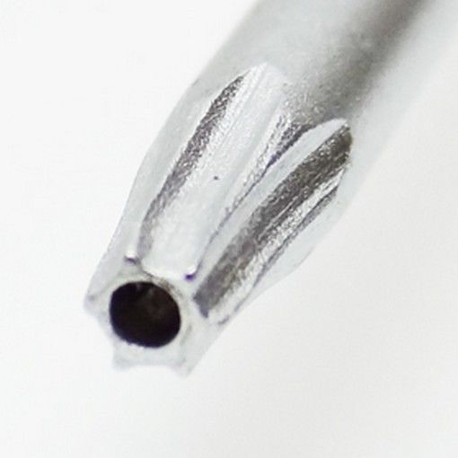

Как вариант, взять такую отвертку и спилить "лишние" 3 зубчика:

Если нет возможности изготовить отвертку.
Можно взять 3 отвертки с диаметром паза надежно скрепить их и открутить. (Понадобится соответственно 6 отверток)
Но лучше изготовить оправку. Купив дешевый набор отверток с большим количеством насадок Там есть отвертка с 3 сторонами в Утюгах используется сточить и просверлить.
Вариант 7
Вот так выглядит еще.
С торца сточить в центре просверлить.
Но для постоянного пользование не хватит такого инструмента на долго.
