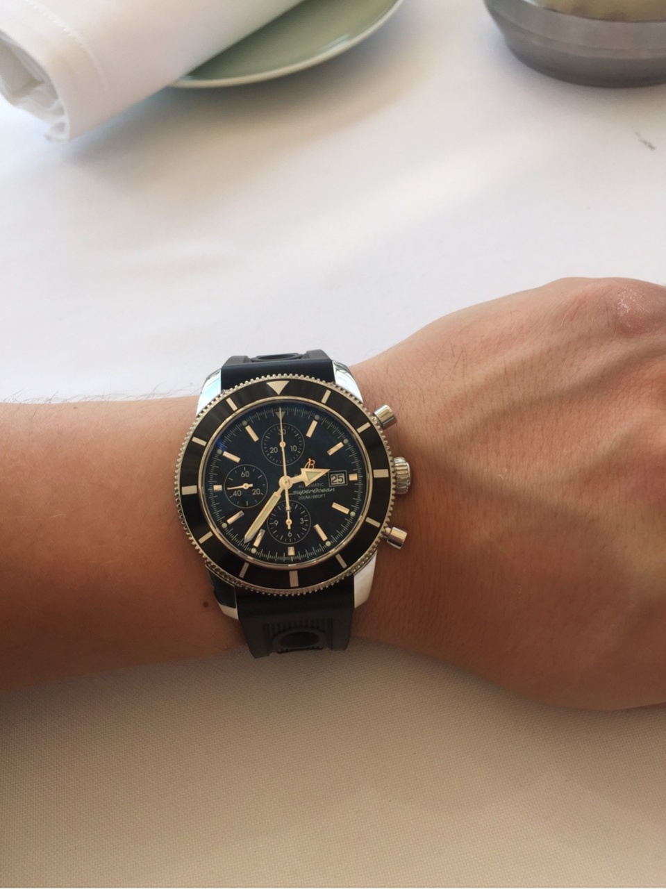

Доброй ночи!!! На днях стал счастливым обладателем breitling superocean heritage 46, рад до чёртиков.
Носил я их и все было хорошо, но сегодня ровно в 0:00 календарь перескочил на 31 число, а сегодня ведь первое )) ну и я решил перед сном исправить это недоразумение (решил перевести дату)...как свойственно многим мужчинам - инструкцию мы начинаем читать только тогда когда что-то сломали )))
Вообщем я выдвинул ЗГ во второе положение и стал её крутить, когда стрелки были в положении 12:30, когда у меня ничего не получилось, решил открыть manual, где я собственно говоря и увидел, что переводить дату в промежуток времени между 8 - 3 ни в коем случае нельзя!!!
В итоге я разобрался, всё сделал, но вот от того что я начал эту процедуру делать неправильно мне как то не по себе, лежу и не могу заснуть, очкую - не поломал ли я механизм? (( что скажите, есть ли поводы переживать или это ерунда???
Заранее спасибо! И вот кстати фото часов

Ну если не переклинило то может пронесло.Попробуйте покрутить стрелки,если дата меняеться то все нормально.Советую больше так не играться,стрелками переводите.

7750 калибр категорически не любит перевода вручную между 21 и 2.00 ночи. Недавно тему об этом открывал, как приятель сломал календарь при такой неправильно манипуляции. Хорошо, что по гарантии починили, пошли на встречу. Надо было переводить на 1-ое с утра. Прокрутите стрелки, посоветовал Юра и в следующий раз действуйте по интрукции.

Попробовал то, что вы рекомендовали все работает, все функционирует! Тьфу тьфу тьфу большое спасибо за совет
