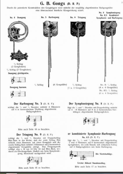

Добрый вечер, насчёт длины струн у ОЧЗ, к сожалению, подсказать не могу.
Может быть пригодится вот такая информация, в качестве аналога.
С уважением.
С.Д.
Эти 2 пользователей сказали Спасибо! Сергей Дмитриевич за это сообщение:
mishinmaster (20.02.2012), nnebusov1 (21.02.2012)
