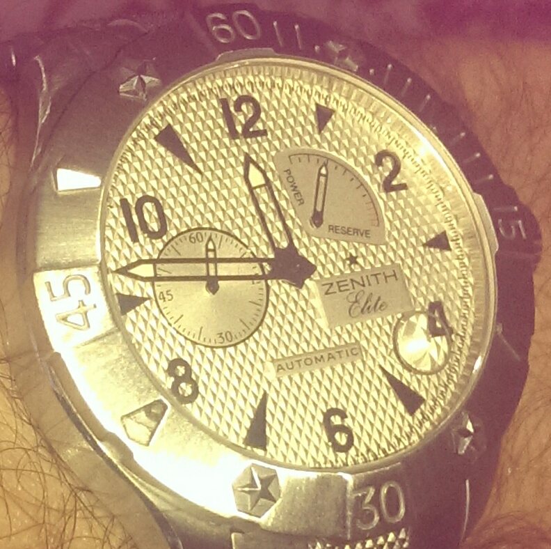

Отвалился сегмент с безеля,благо,есть запасной))).Вопрос,чем клеить,чтобы больше не отваливался?

Фото очень неудачное, ничего непонятно.
Если сегмент накладной, я бы приклеил хорошей эпоксидкой, типа пятиминутки.

Сегмент накладной.

Обезжирьте и на супермомент попробуйте.

Вообще-то такие сегменты должны не клеиться, а расклёпываться с обратной стороны.
Если-бы они расклепывались,то не отваливались бы
