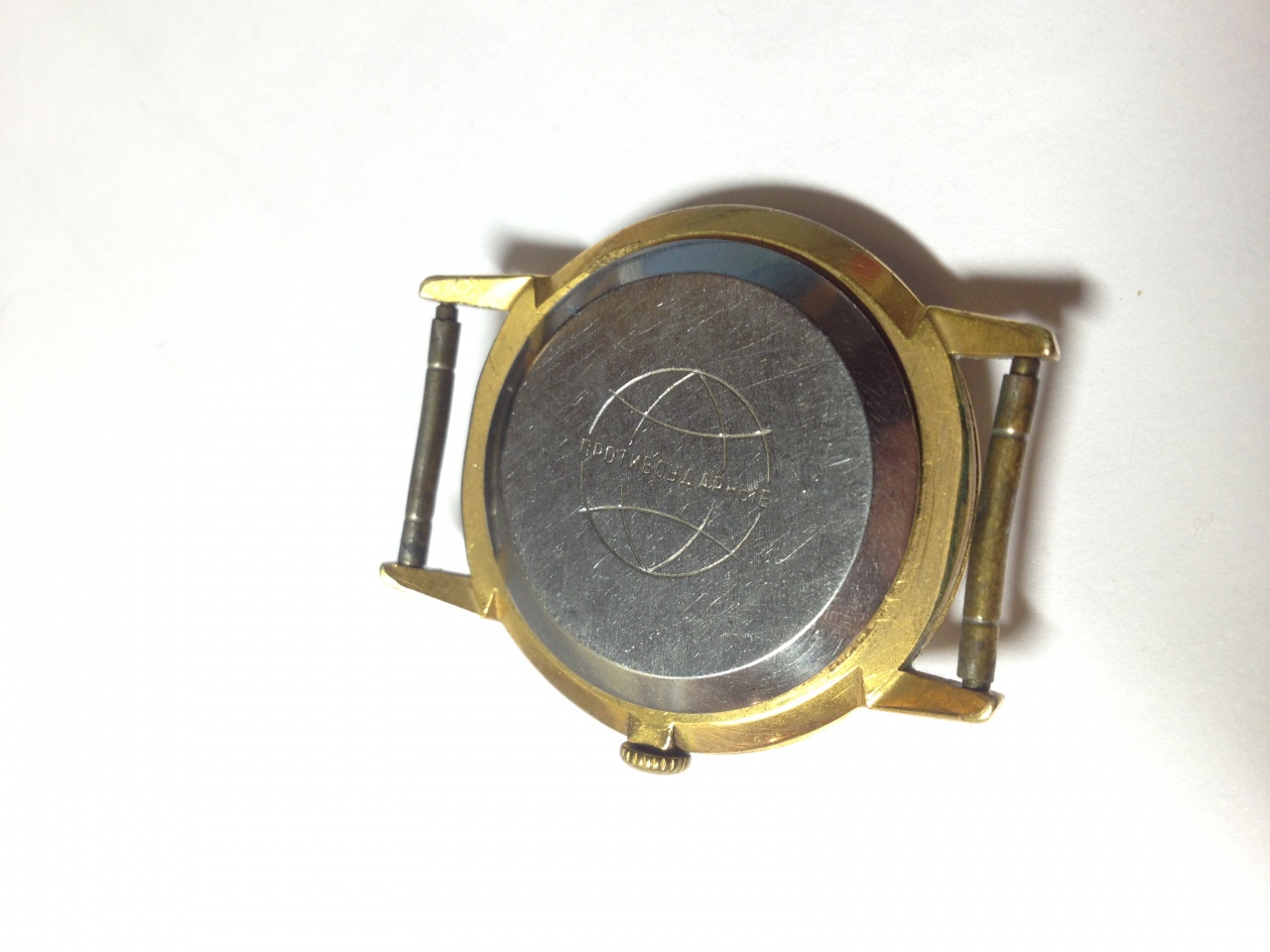

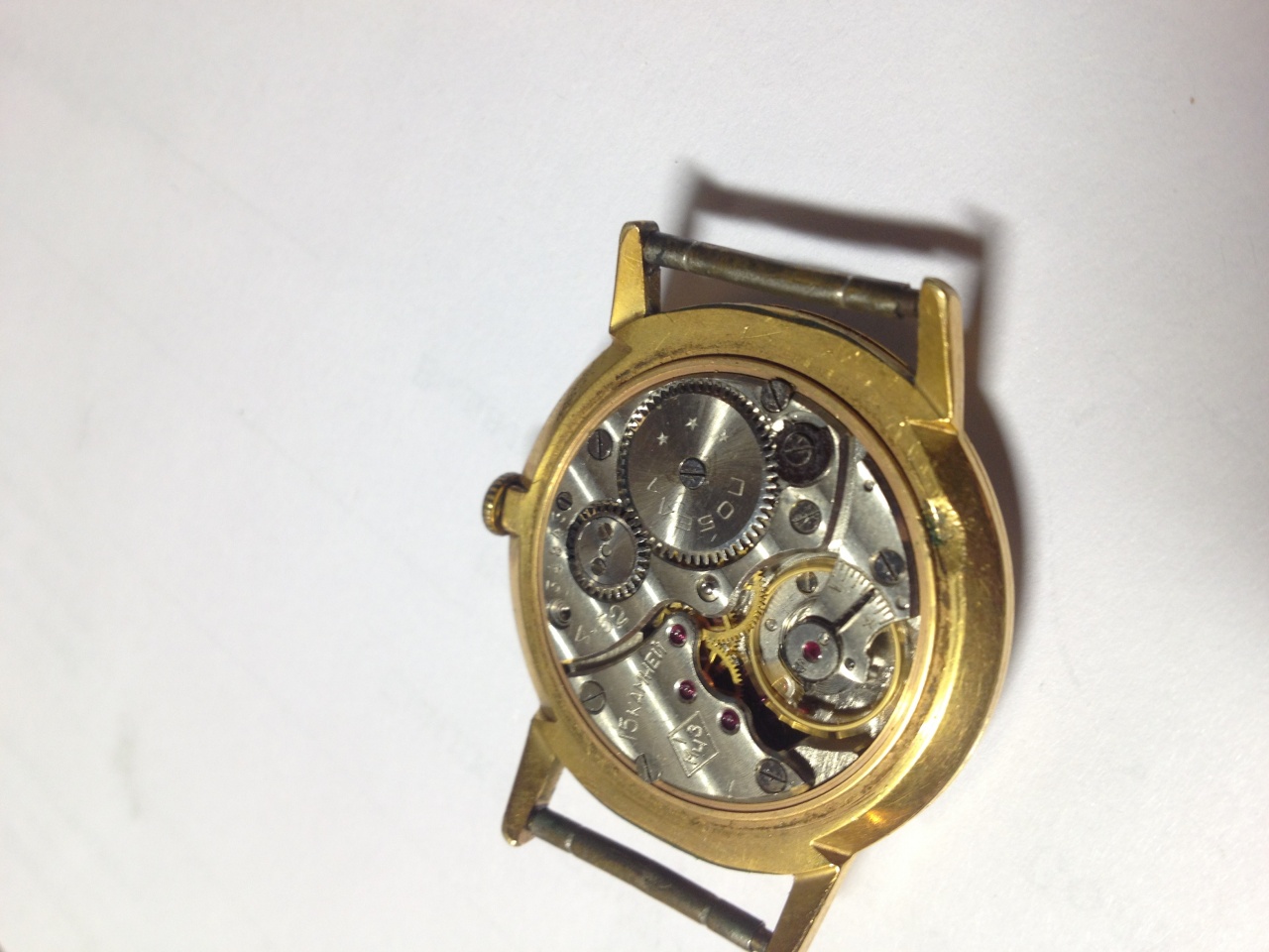

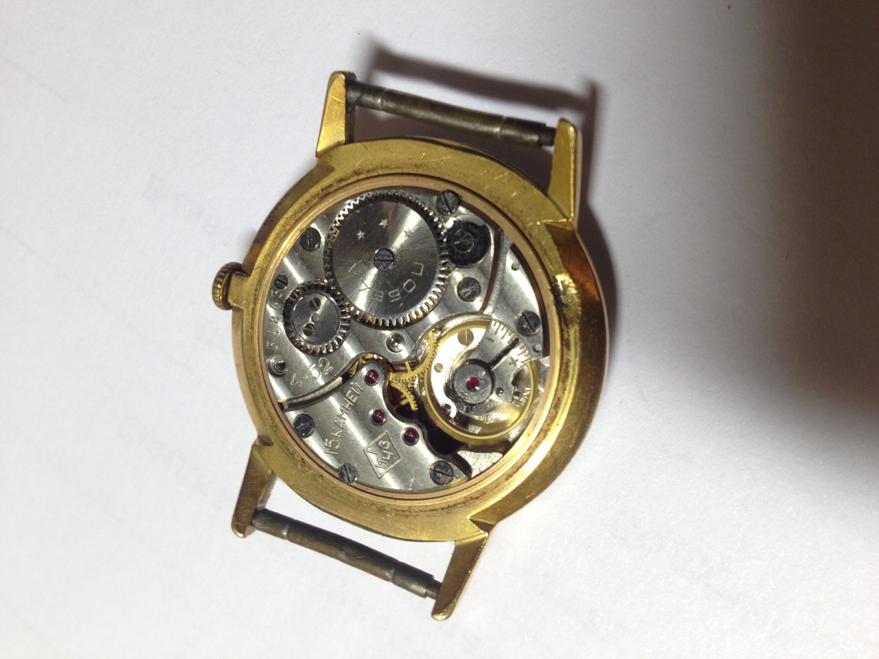

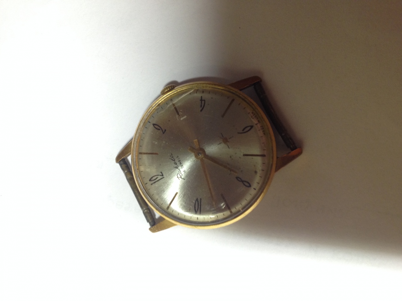

Есть у меня часики еще отцу в детстве достались. Сейчас как я понял такие "котлеты" особо ценности не имеют, но как память дороги, хотел чтобы и дальше они оставались на ходу.
На фото видно что не хватает одного винтика, но часы на ходу. Подскажите что за механизм, как с запчастями на него и если еще возможность заменить стекло.

В часах механизм Победа 2602 от 1МЧЗ, а должен быть Ракета 2603. Найти запчасти не проблема к обоим механизмам.

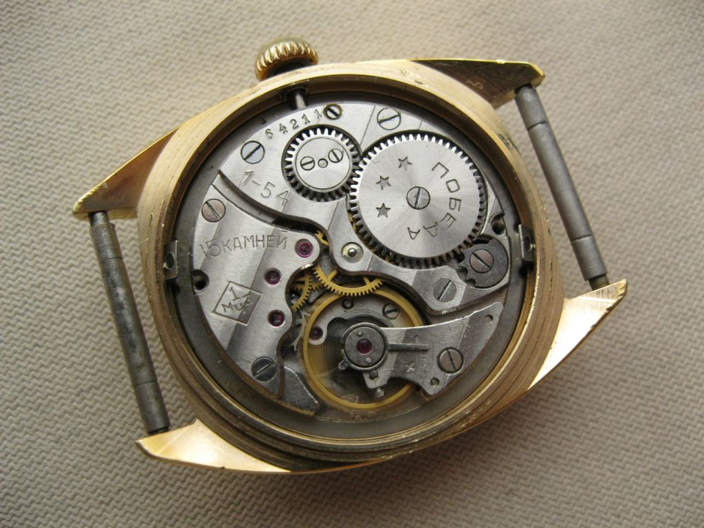

Подскажите пожалуйста... в часах Ракета механизм Победа,может такое быть?

Сообщение от cevs Посмотреть сообщение
Нет, конечно. Это "котлета". Установлен механизм 1-го МЧЗ, который никакого отношения к Ракете не имеет. Выпущен этот механизм в 1-м квартале 1954 года, а бренд "Ракета" появился несколькими годами позже.
