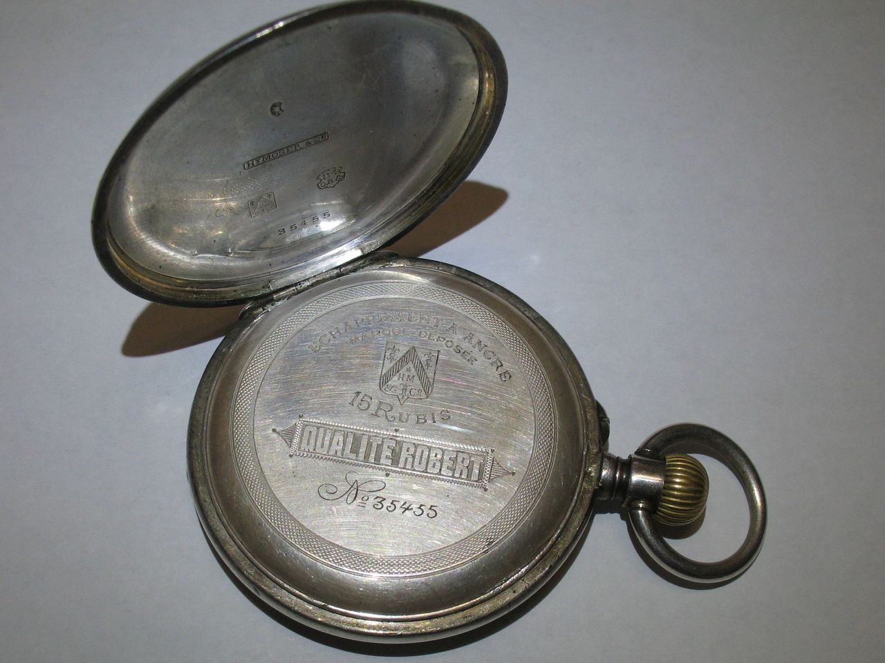

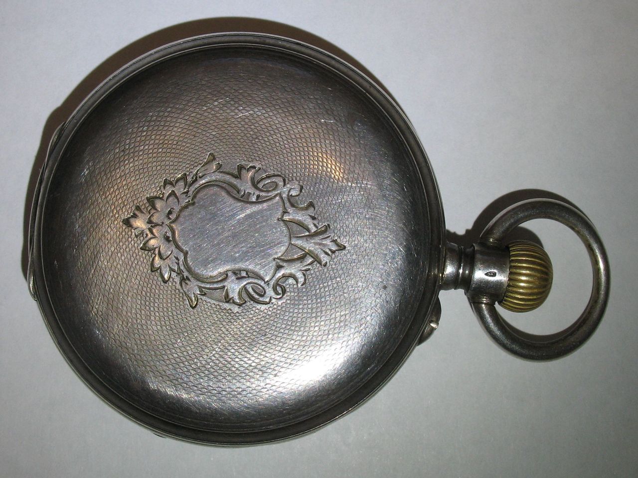

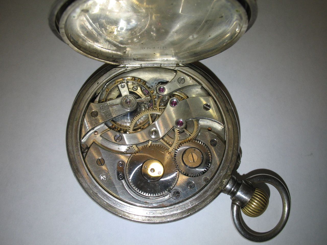

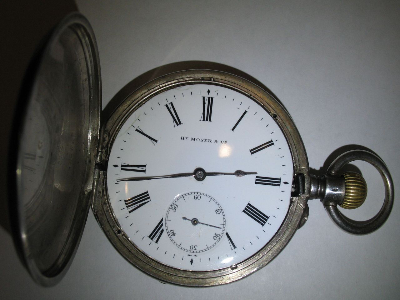

Добрый день. Достались в наследство часы. Очень понравились – продавать точно не буду (да и ценность, на сколько я понял, они представляют только для меня)! Мастер сказал, что механизм в очень хорошем состоянии. Решил реставрировать. За рант уже договорился – обещали сделать. Стекло сказали невозможно подобрать – так как очень тонкое и сложное, я уже практически согласился на пластик.

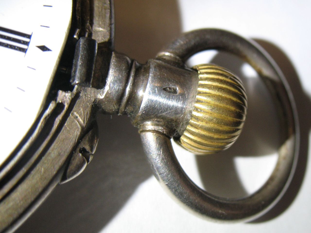

Вопрос по заводной головке – была ли она посеребренной с завода или это не родная. На фото может не все видно, но я вообще не нашел остатков серебра, не могло же оно всё вытереться даже между ребер?! Хочу чтобы было максимально аутентично. Серебрить или нет – вот в чем вопрос!
Давал запрос на официальный сайт фирмы с просьбой указать хотя бы примерный год производства часов – ответа так и не поступило. Может кто подскажет хотя бы примерный интервал?
Планирую заказать цепочку, но не могу найти какая она была в те времена на этой марке часов. Буду весьма признателен за помощь.

Заводная головка на Ваших часах родная . Часы не комплектовались цепочками , покупатель сам выбирал понравившуюся ему цепочку . Часы произведены в период WWI . Фирма H. Moser не является прямым наследником компании Hy Moser , она создана в начале XXI века , но мне очень нравится , как они очень хорошо передают дух Генри Мозера в своих современных часах .

Получается что с завода она шла не посеребренная? Т.е. не надо просить ювелира ее серебрить?

часовые головки никогда и не покрывались серебром....накатывалась серебряная фольга...и когда протиралась...прежний хозяин мог просто доочистить остатки,то что сделает ювелир скорее будет не фонтан...т.к. если накладывать гальваникой толстым слоем-ложится неравномерно и портится рельеф головки,а тонким слоем не имеет смысла....протрется быстро....
