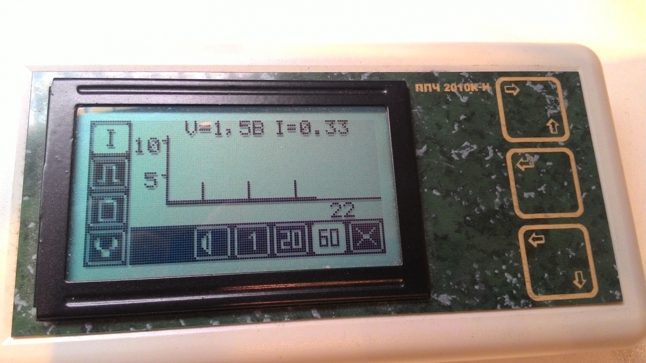

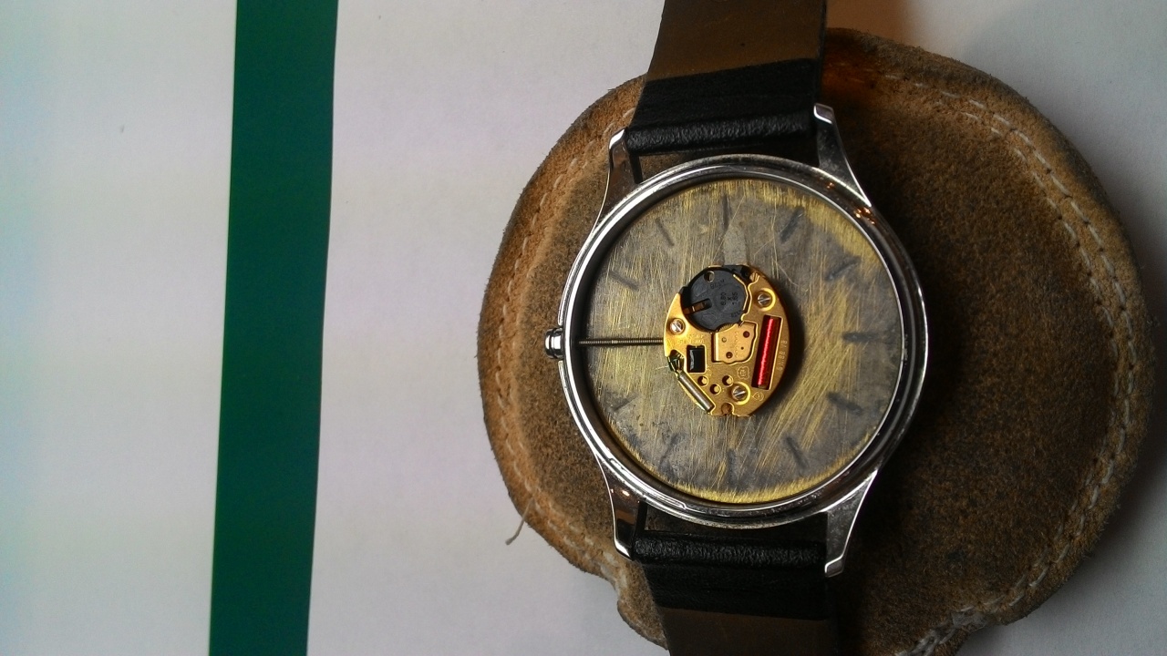

Здравствуйте!
Проблема в следующем...
Выдаёт ток вот с такими завышениями.
Проверял как в нулевом положении головки, так и на переводе стрелок(чтобы проверить схему) везде идут эти пики.
Менял схему, чистил колеса, все так же остается.
В чем может быть дело?
------- ДОБАВЛЕНО ЧЕРЕЗ 14 МИН --------
Насколько критичны эти завышения для хода часов?

У часов один импульс в 20 секунд, вот эти импульсы и отображены на экране. Сколько они показывают потребление в момент импульса?

~3.96 в колесной системе
~4.00 на схеме

По прибору пик вылезает на 18 секунде и там уже ~3.96. На 20ой секунде показания (если прибор выставлен на режим 20ть сек. импульса) 0.33 мАм.

Меньше и ровно 20 сек. выставлять не надо, надо больше. Но в любом случае, даже 3.00 это уже много. Очень много.
Другого эл.блока на замену нет?

Так там только три режима (1с. 20с. и 60с.)
В том то и дело что этот уже третий эл. блок и везде такая хрень...
Причем один из них был новенький.

Сообщение от r00lge Посмотреть сообщение
Вот и ставьте 60 сек.
И я уже говорил и Trops - ну не того уровня этот прибор, чтоб принимать его показания за истинно верные. На сверх малых токах он реально глючит.
Если три различных механизма дают одинаковые показания, лично я бы грешил на прибор. Тем более когда известны его проблемы с малыми токами.
