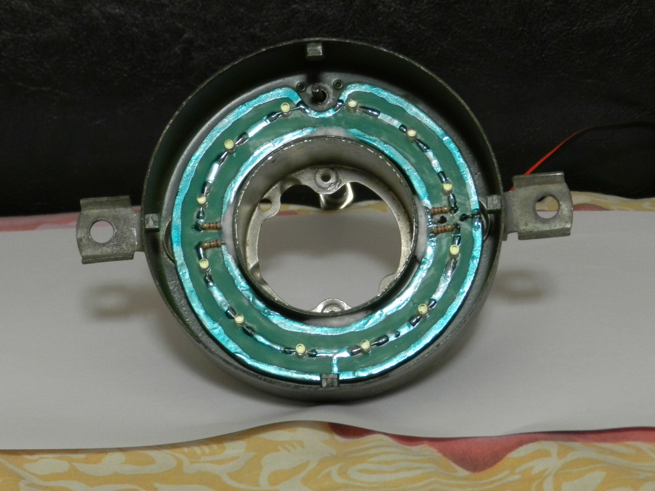

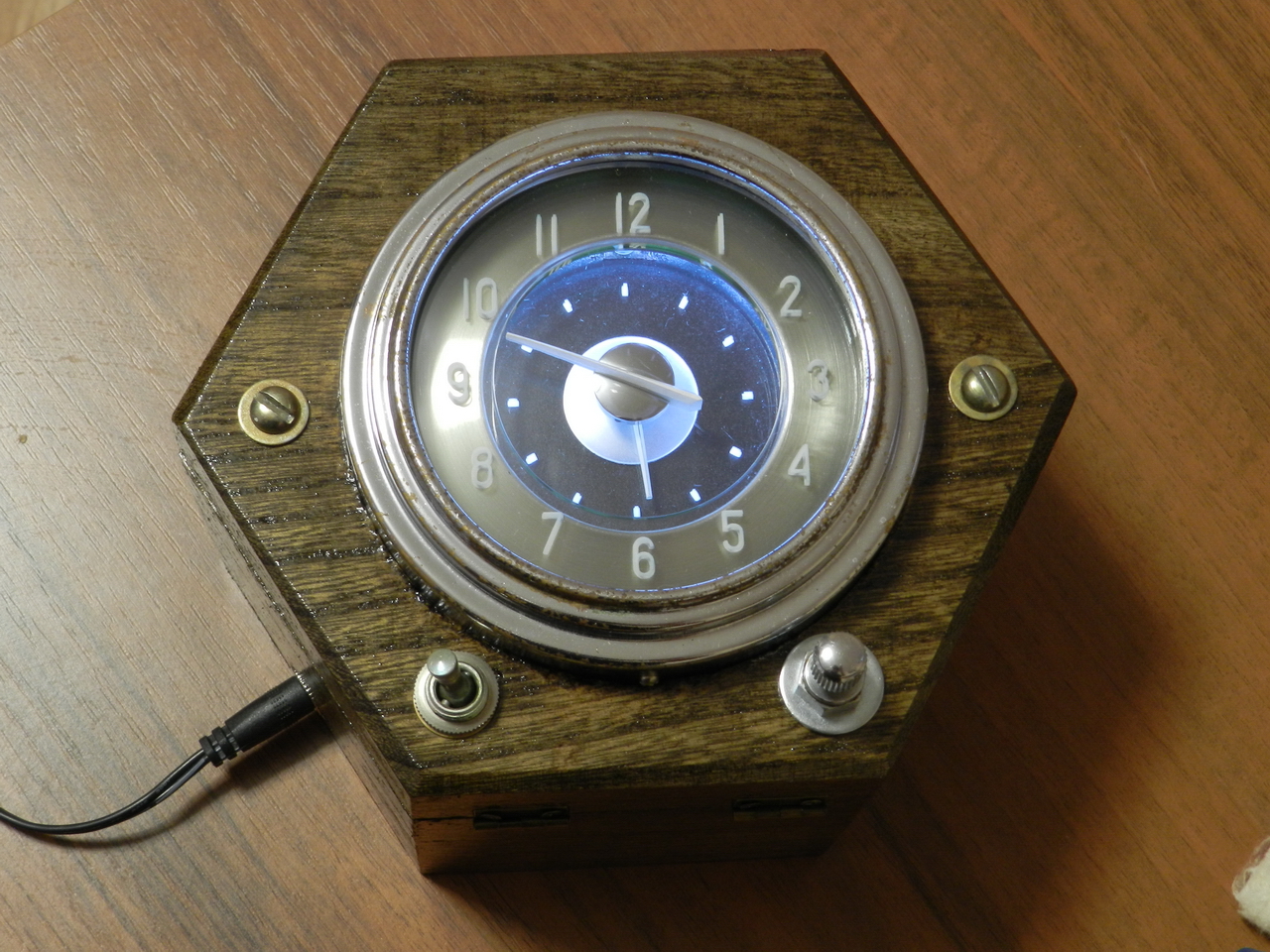

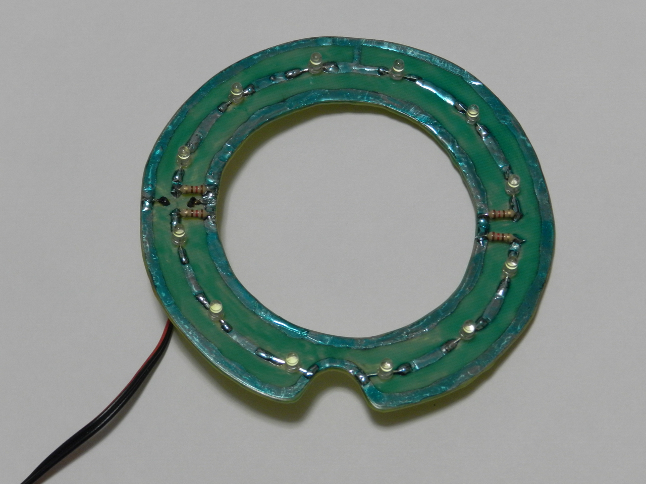

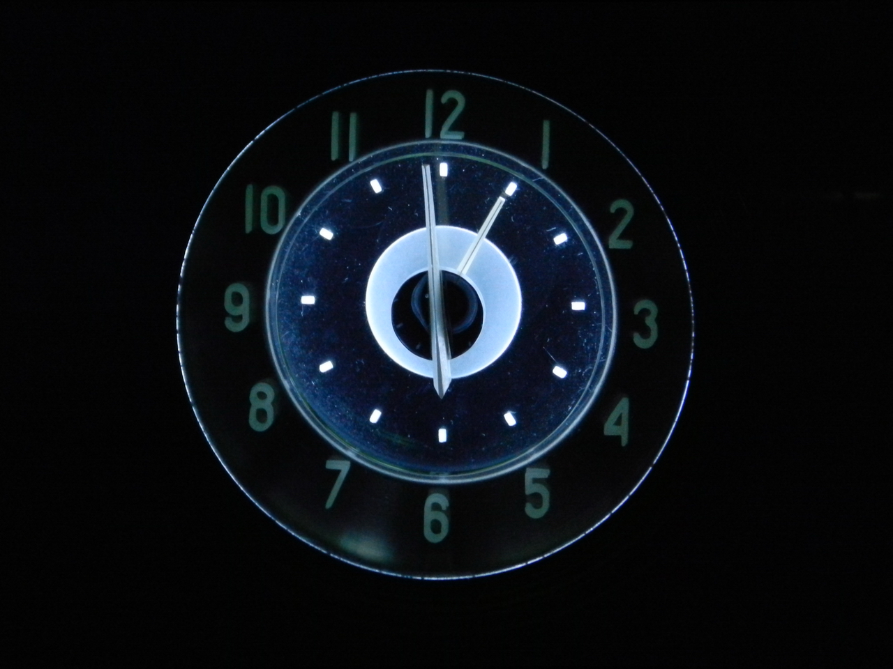

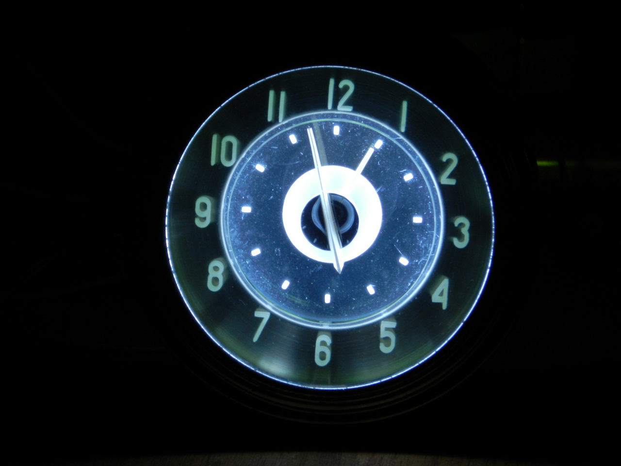

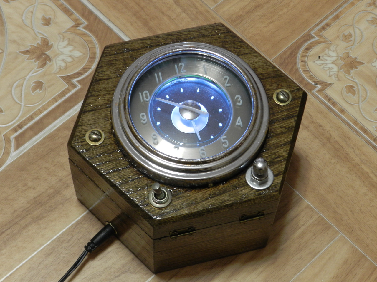

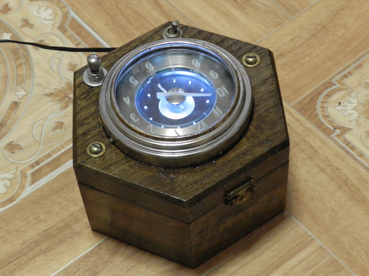

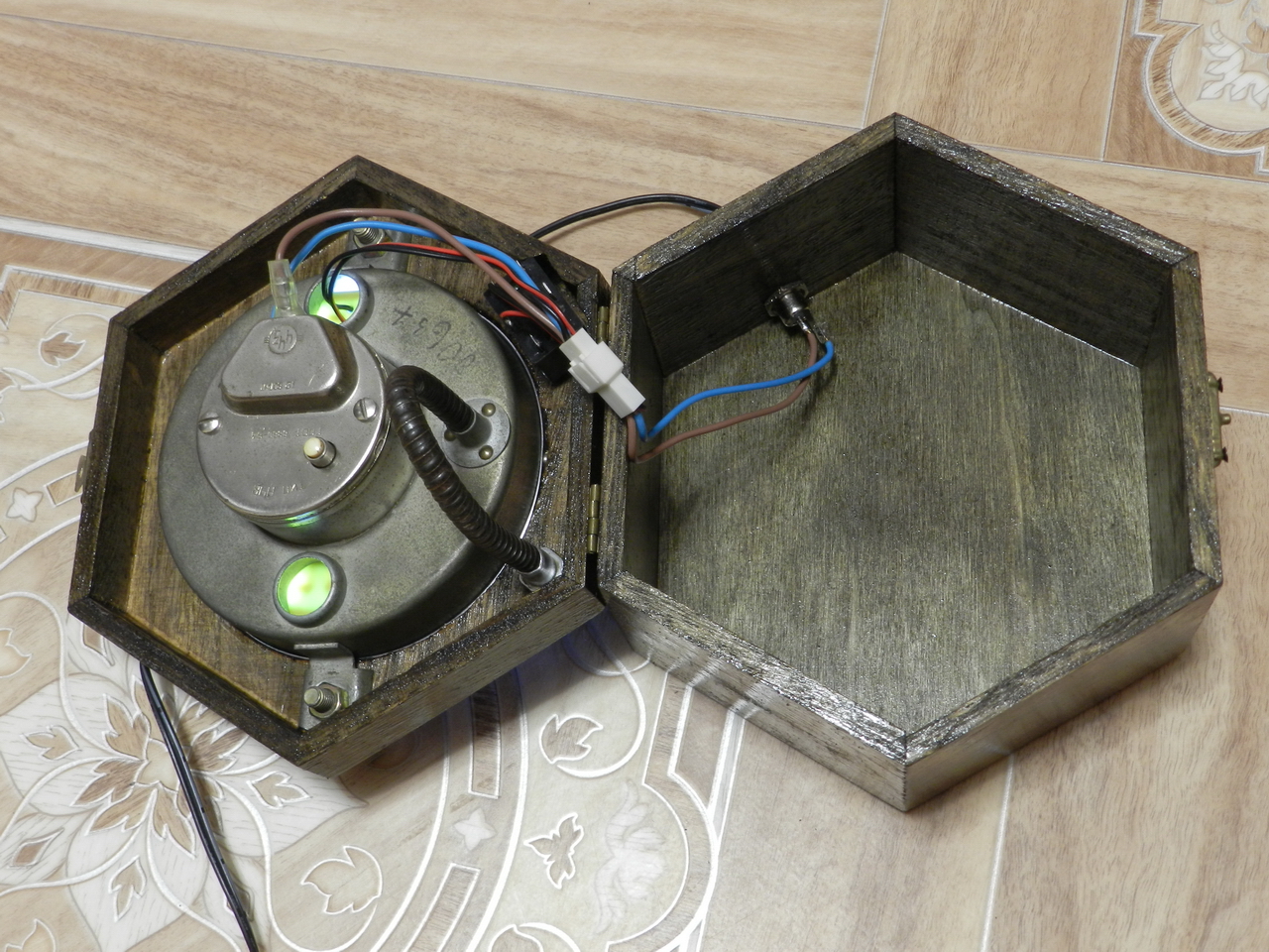

Увидел на барахолке, не смог пройти мимо. Неделя трудов праведных, и вот, наконец, интерьерный вариант почти готов. Начал с репассажа, продолжил светодиодной подсветкой, и закончил корпусом. Жаль фоток меха не сделал, теперь не хочется разбирать. Мех там занятный - по сути простые часы с анкерным спуском, которые раз в ~ 3 мин подзаводит электромагнит. Заводного барабана нет. Только коромысло на пружине. В инете есть пару подобных переделок, а вот на нашем форуме такие часы еще не светились, первым буду:

В комплекте "Волги" не было, за ту цену, что я их брал А коробчонка на самом деле покупная. Есть у нас в продаже такие в магазинах, специализирующихся на товарах рукодельческой тематики - они предназначены для любителей выжигать, типа заготовка под украшенную шкатулку. Она, кстати, там была единственная подходящая для меня, выбора особо небыло. Я ее укоротил по высоте на 2 см, наделал нужных дырок, прошелся морилкой и яхтным лаком, но делал ее не сам, так что все подражание вынужденное

Годов 60-х вероятнее всего, точнее не скажу. Обычно, на фото видел, пробит год и квартал на плате, под кожухом прикрывающим клемму, а вот на моих этого клейма нету, ни на положенном месте, ни в каком другом. Может быть совсем поздние, уже 70-х, но тогда внизу на цифере вроде как обязательно должна быть надпись "Сделано в СССР". В общем инет колупал но так до конца и не разобрался. По поводу Энергии - нет, и близко не родственники. Энергия детище культурной столицы, а АЧВ - Чистополь. (сам удивился, думал поначалу ЧЧЗ - в смысле, Челябинск, такие часы больше по части Молнии, ан нет, клеймо стоит именно Чистопольского завода, с тремя черточками по краям, на последнем фото его видно) Вот потому и электромагнит, потому что к Энергии отношения не имеют.
