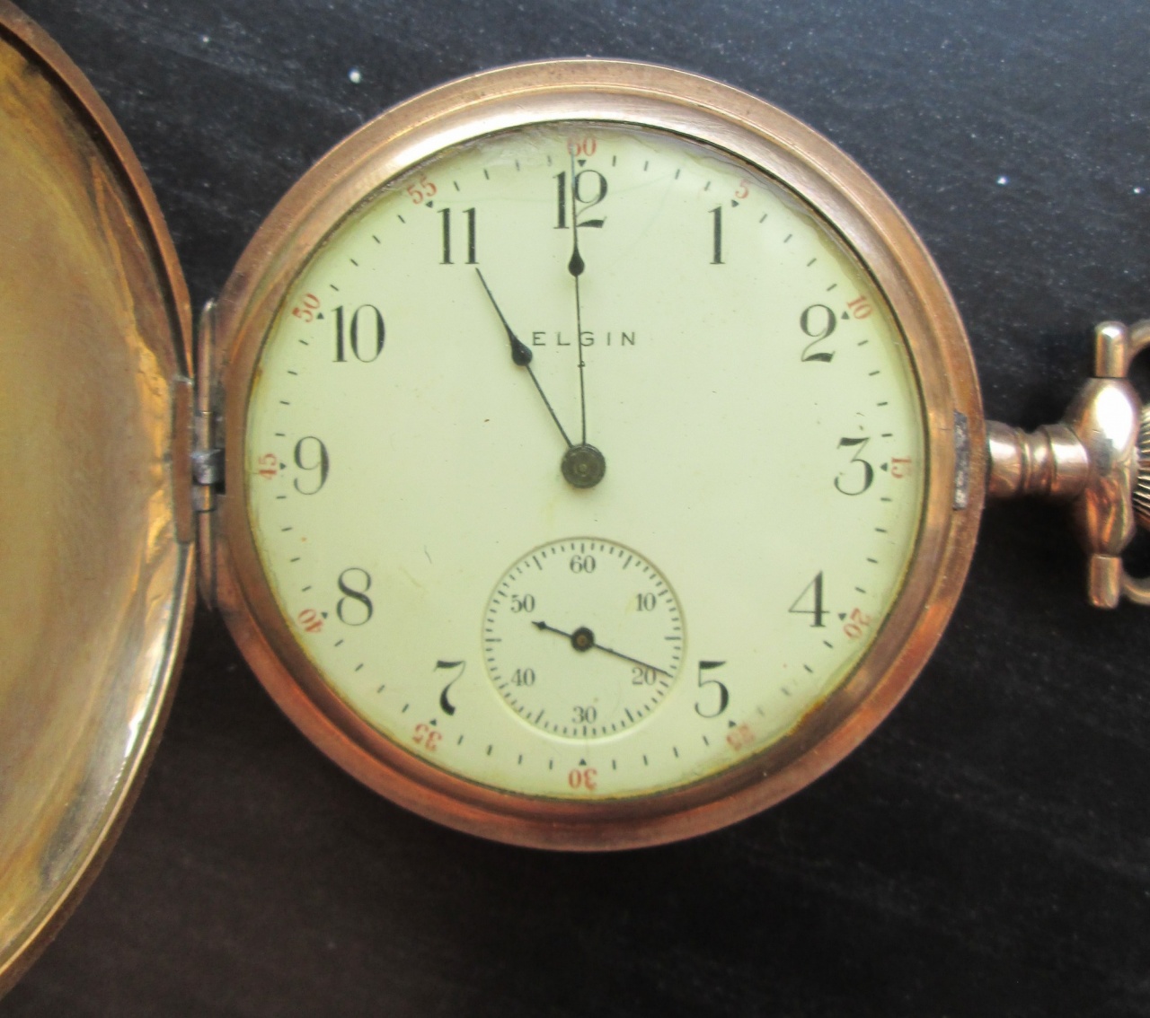

Здравствуйте.Помогите пожалуйста оценить часы.На ходу.Фото представлены.

Элджины на камнях мех хороший но таких часов много Ваши поношены очень сильно. На И бее тьма!
За 18000 никто не берет. И цена сильно варьируется в зависимости от размера какой у вас? 16-18?

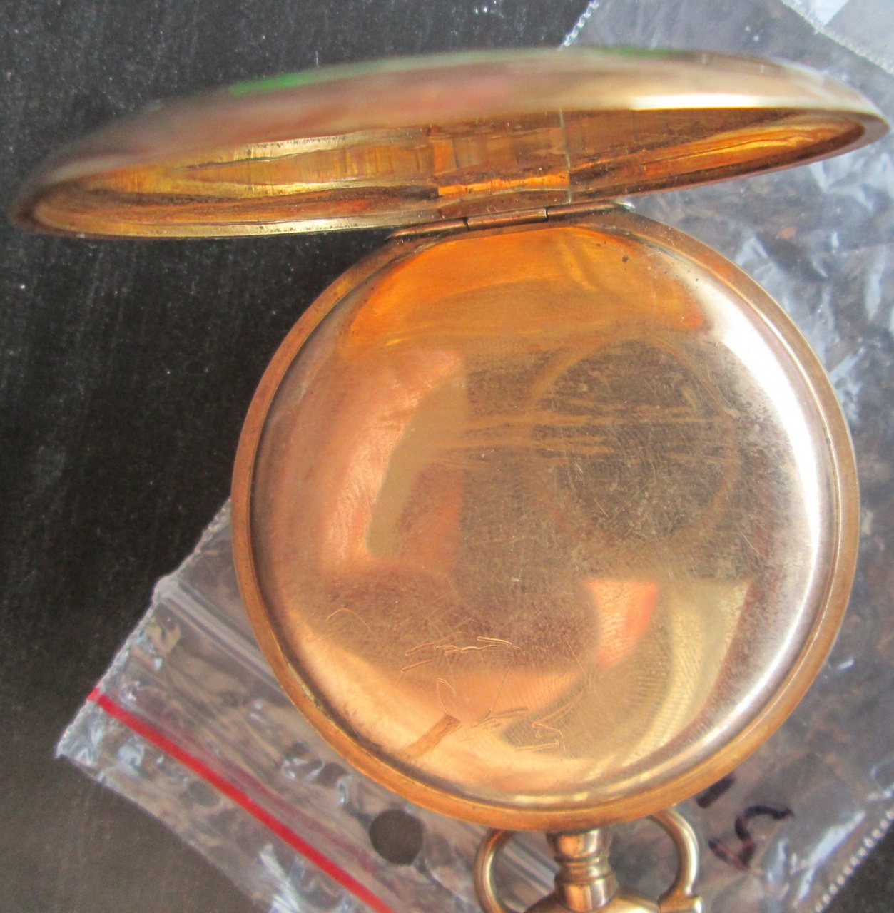

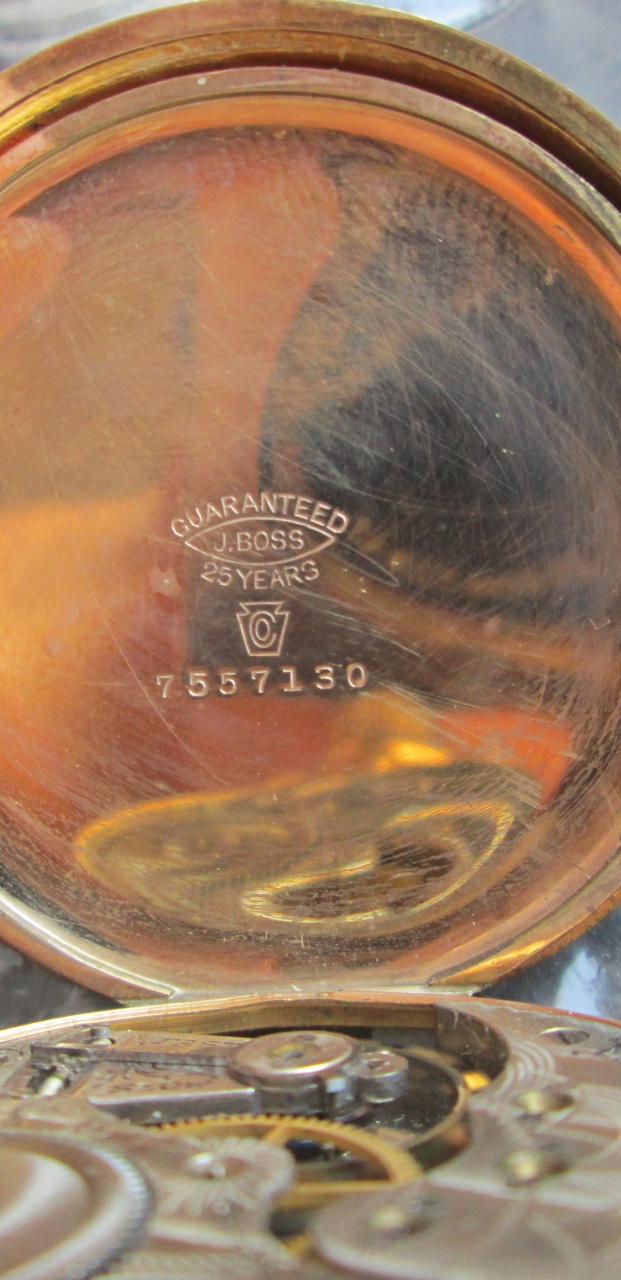

Да! если Вы не в курсе у вас позолоченные часы 14 каратные, плюс американских позолоченных часов то что это в принципе не позолота а катанное золото надетое как пленка скажем на латунный корпус. Поэтому на крышке написана 25 летняя гарантия от истирания золота до основного корпуса из латуни. Хорошие часы.

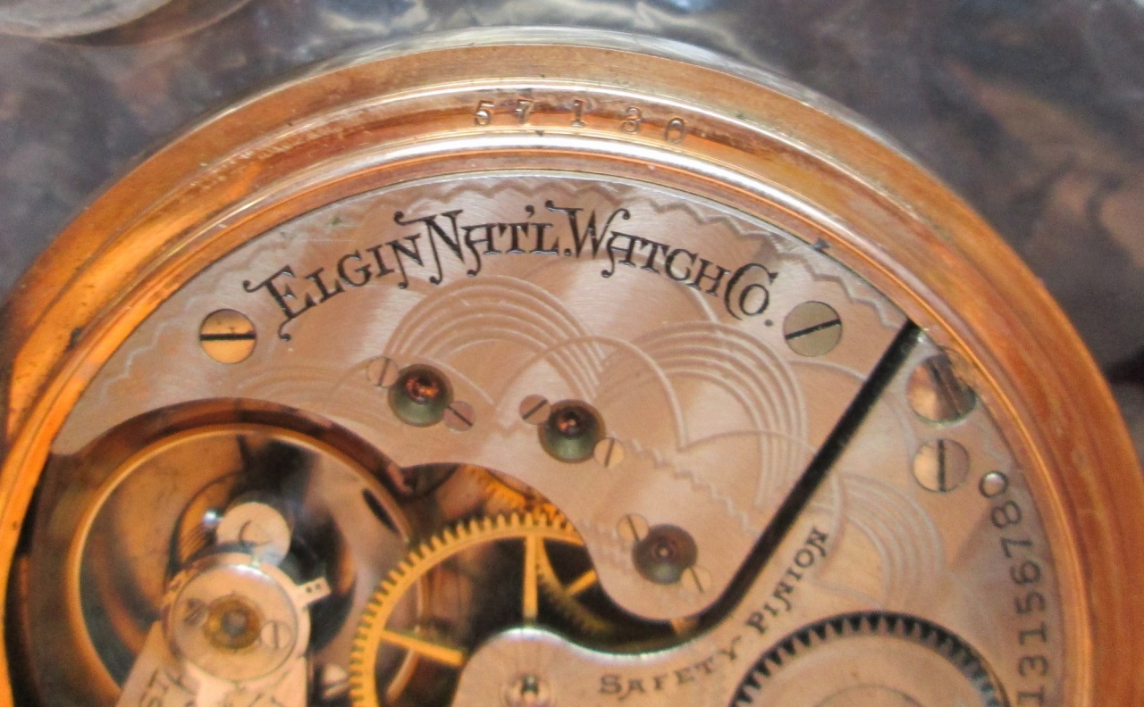

312-й сорт 6-й модели. Размер 16 на 15 камнях. Общий выпуск около 400 тысяч за период 1905-1928.

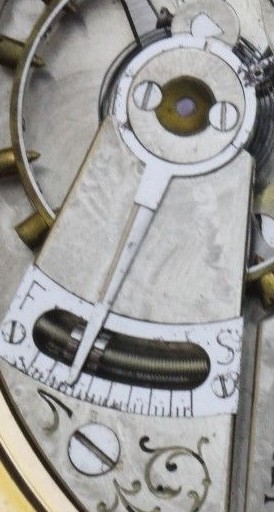

На ибее их масса годами продается по 200 и выше. Реально уходят около 100. Кейс затерт сильно, градусник вынут из "орешка" (для сведения - микрорегулятор Мосли).

а вернуть регулятор в положение нужное можно иголкой?

Простой иголкой вообще ползать в машине нельзя - поцарапать легко. Но есть иглы гобеленные со скругленным острием (у меня комплект клюбок из них сделан). Лучше снять накладку и градусник, дело-то минутное. Если посильнее приподнять, можно отогнуть так, что придется все-равно снимать и править. Кстати, градусник неродной, должен быть тоньше как на фото и лечь в выборку. Надфиль в помощь.
