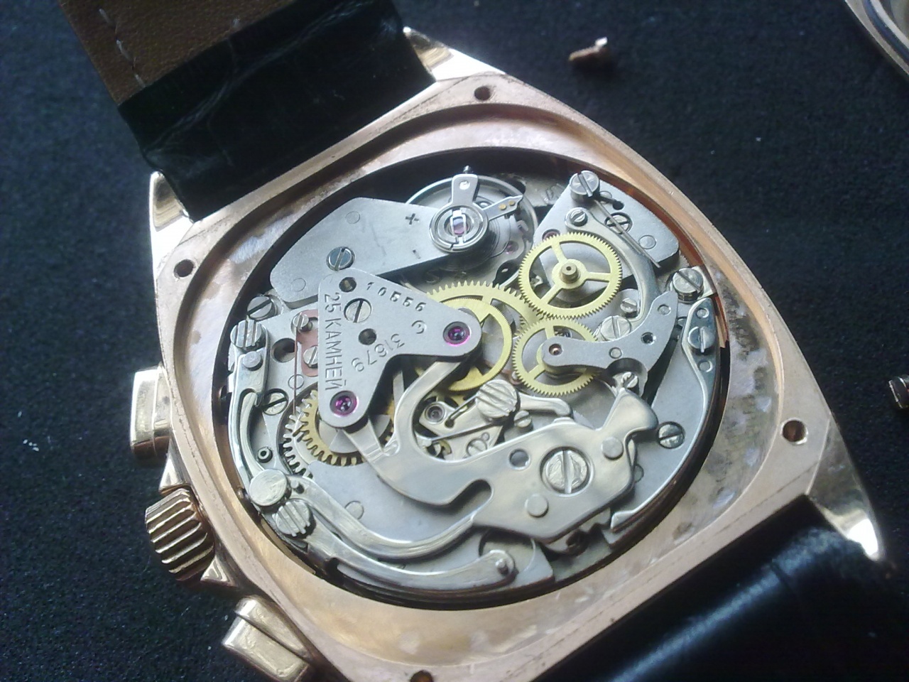

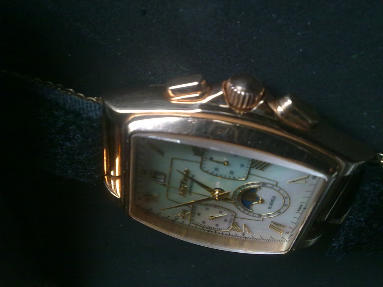

Приобрел золотые часы МакТайм 3112.4.1 .
Бывший хозяин не носил долго пролежали , это видимо и сказалось на механизме , хотя может я ошибаюсь в причине . при открытой задней крышке все сверкает и блестит .
По сути вопроса , на приборе ход отличный , но ... выставляю время ... проходит час ... отставание 5 минут ... выставляю время - та же история ... хотя вдруг могут 12 часов идти точно , потом опять отстают . При переводе опять на 5 минут , как вроде механизм "подхватывает" стрелки с опазданием после защелкивания головки .
Показывал разным , маститым и не очень , часовщикам , все говорят о том , что в этих часах механизм вынимается в сторону цыфера . И только после этого они могут устранить причину отставания .
Кто знает ... так ли это ? И если это так , то как правильно отщелкнуть рамку с сапфиром ?

А что за проблема ? Часовщики не хотят снимать рамку ? Или вы сами решили ее снять !?

Боятся покоцать .

Снять то можно а вот пресануть потом на место , может быть проблематично...

всё довольно просто там снимается и ставится
