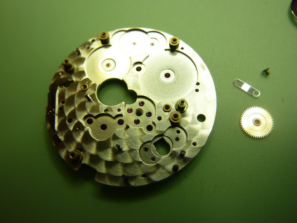

Четыре камня без отверстий для чего?

Это как опорные камни - на них колесо скользит. Такая система часто в календарях используется. Колесо своей направляющей садится во втулку и вращается лишь слегка касаясь этих камней. Узел очень ответственный, поэтому его энергопотребление сводится к минимуму.

все верно, колесо плоскостью опирается на 4 выпуклых камня, и в само колесо впрессован большой камень, который опирается на неподвижную ось из бериллиевой бронзы

все эти камни лучше не смазывать, иначе появится эффект слипания
картинка отсюда, если кому будет интересно посмотреть внутренности такого же модуля
http://www.watchservices.co.uk/galle...odule-gallery/
