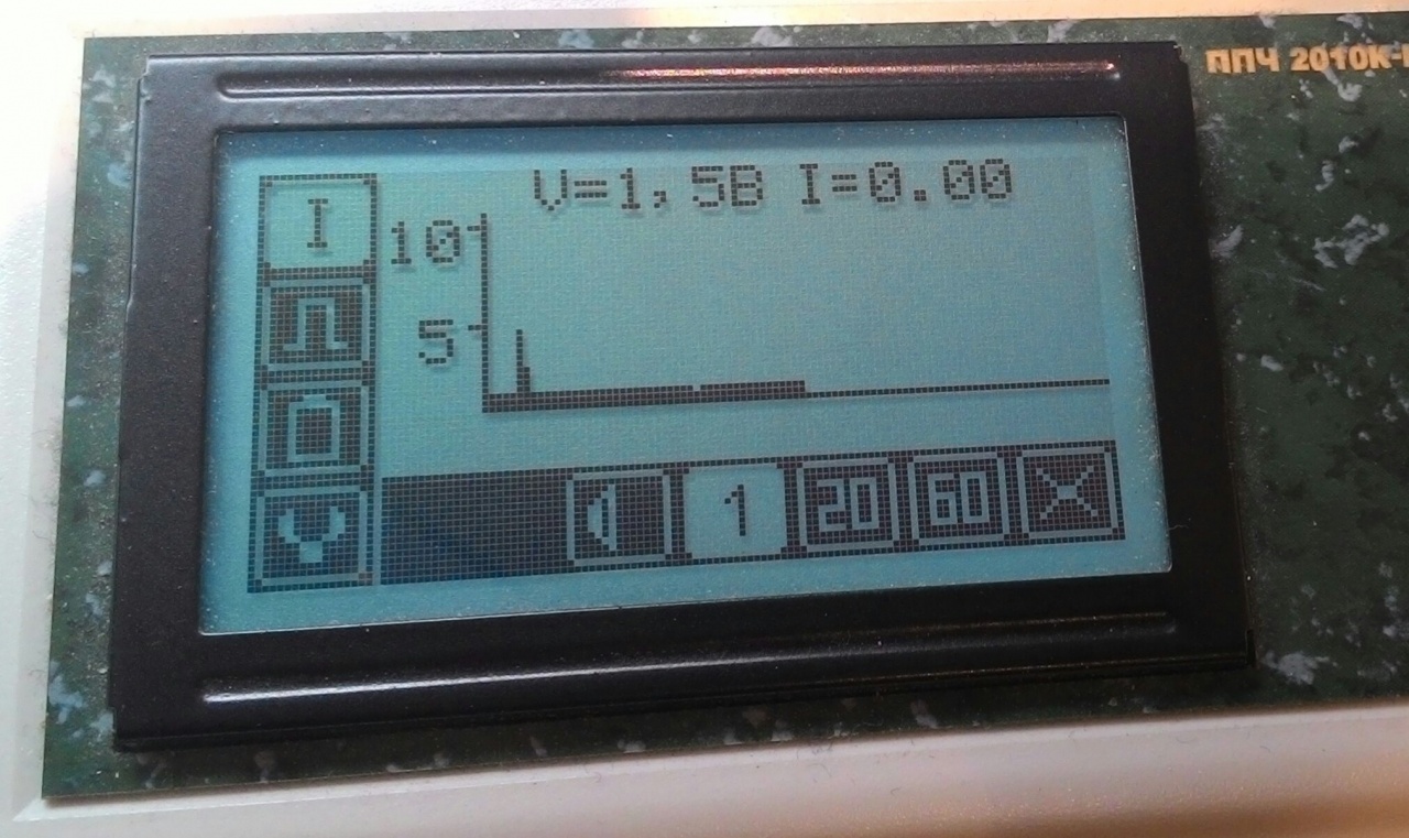

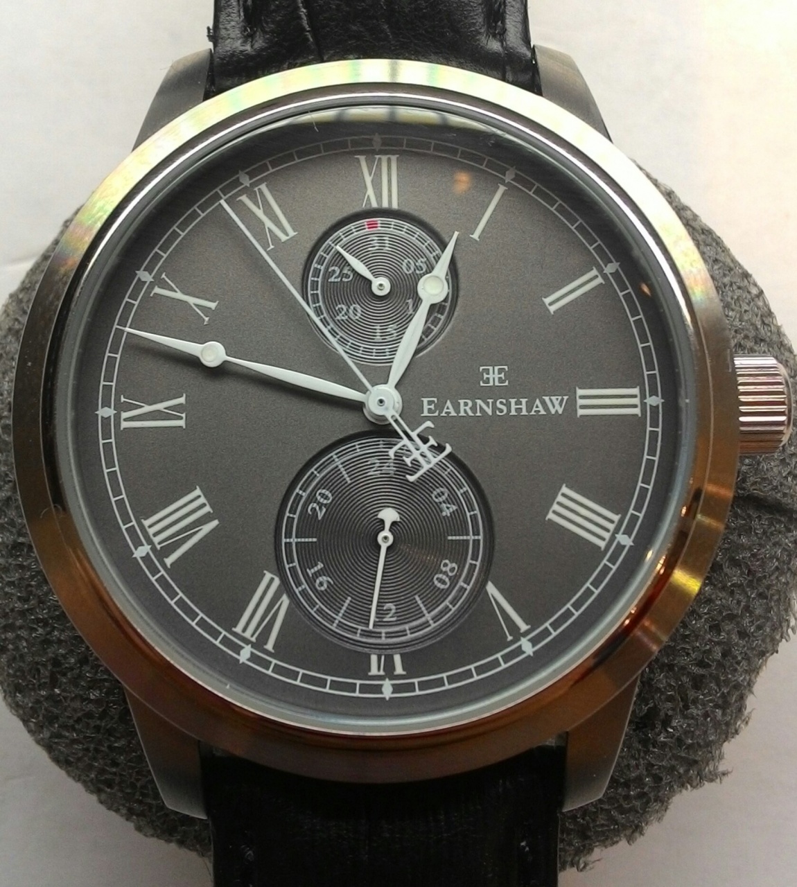

Такая вот проблема у меня с этим мехом вышла:
Если снять секундную, то мех начинает потреблять ~0.65 мАм и часы идут без отставания.
Когда секундная стрелка одета на ось, часы начинают в течении дня отставать, токопотребление нормально не измерить, т.к. показания сбиваются, останавливается измерение и в итоге, то что получается измерить, выше (~0,90 мАм) тех показаний, которые сделаны без секундной стрелки.
В чем дело может быть?
Секундная стрелка не задевает минутную, проверял.
Недостаточно масла в ангренажной системе?
Заранее Спасибо!
С Уважением, Олег!

Они отставали, я сделал репассаж, отставание все равно осталось. Начал искать проблему в другом, стрелка слабо посажена или кривая ( задевает за стекло) или наоборот слишком посажена (задевает минутную). С этим все ок оказалось.
Решил все стрелки снять и по одной устанавливая проверять токопотребеление меха и выяснилось, что с напрессованой сек. стрелкой на ось сек. колеса, часы начинают отставать.

Все идет как по маслу)
Цифер ровно стоит, все в норме с посадкой.
Как только напрессовываю секундную стрелку, через какое- то время начинают отставать...
Сейчас крутятся на циклотесте без секундной, ход точный у них.
