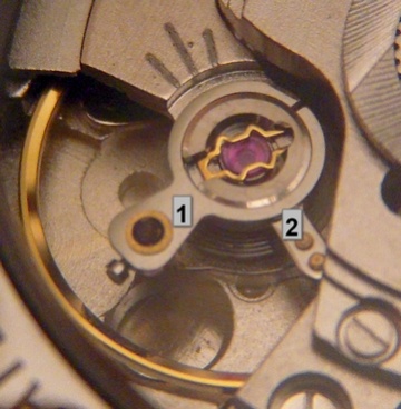

Как регулируется точность хода в данном случае?
Добрый день!
Подскажите, пожалуйста, как регулируется точность хода в данном случае. Изменяется положение детали "1" или детали "2" (см приложенное фото)?
Спасибо.

Деталь 2 - градусник - позволяет регулировать длину волоска, тем самым регулируя точность, деталь 1 - держатель колонки волоска позволяет правильно выставить баланс относительно вилки (в положении покоя импульсный камень находится на одной линии с осями баланса и анкерного колеса). Чтобы было понятнее - тик и так должны быть одинаковыми по продолжительности.

Здесь наглядно видно:
Источник: http://users.tpg.com.au/wookie99/regulatingwatches.html

Сначала надо идеально по прибору выставить выкачку колонкой (деталь 1), потом проконтролировать, что волосок правильной формы и "дышит" по всей окружности, проверить правильность зазора между штифтами градусника (деталь 2), и выставить точность градусником.
Если сбито положение колонки (деталь 1), остальные операции могут иметь весьма условный смысл, хорошего хода можно не ждать.

Подскажите, пожалуйста, какие действия предпринимаются, если волосок "дышит" однобоко?

Рихтовка спирали.
