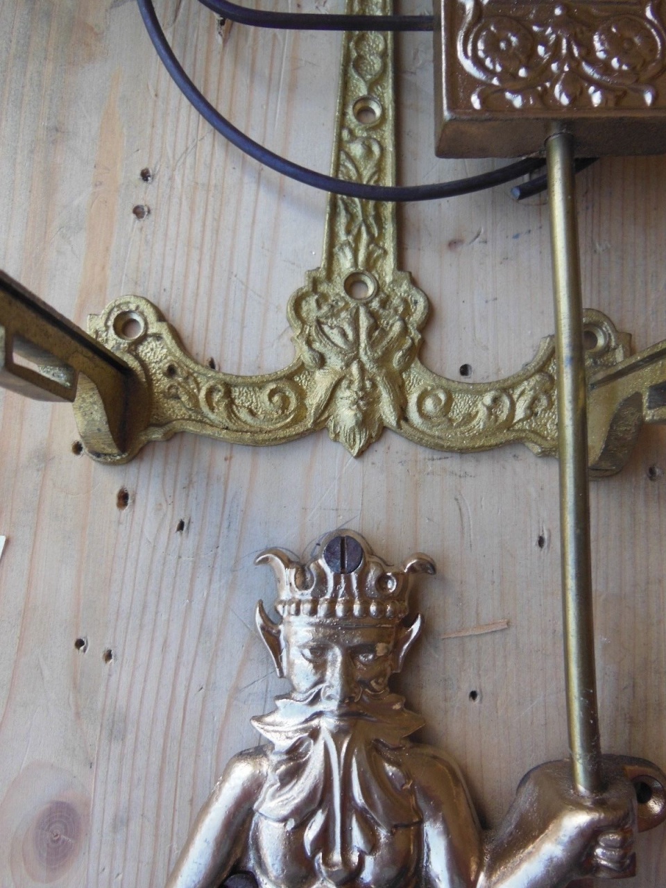

Вот такая "заноза" есть у меня в базе данных: Нептун, буквы на его поясе я читаю как OWC, но может и ошибаюсь.
Встречала на разных механизмах, не могу никак догадаться кто это.
Подскажите, пож-та! Может у кого-нибудь есть фото этого Нептуна?
С уважением, Татьяна

Сообщение от TatynaS Посмотреть сообщение
Татьяна, добрый день!
Это не Нептун, это обычный маскарон в виде лесного духа - тема частая для германского историзма. На счет торговой марки и букв - возможно, это Carl Werner? Иногда они писали Carl Werner Original... Клеймо на механизме, опять же, в виде звезды...

Олег, спасибо! Первое впечатление от персонажа было, дядька с острогой, поэтому и искала его как Нептуна.
Я мучаюсь между Carl Werner и Oscar Waldvogel & Cie, сейчас склоняюсь к последнему.
Нашла в DUZ вот такой DGMS 17674 за 1893 год.
Немецкий знаю плохо, механизмов с маркой Waldwogel видела мало, других резонаторов, которые можно приписать этой фирме тоже не попадалось:
Татьяна, эта заявка описывает гонг для регуляторов, который крепится к задней стенке корпуса посредством декоративной пластины...
Согласно Шмидту, Oskar Waldvogel являлись производителями аксессуаров для часов, в начале 20 века были зарегистрированы как минимум два "именных" гонга - Germania и Helvetia (http://www.mikrolisk.de/show.php?sit...earchWhere=all)
Механизмы с их неоспоримым клеймом, похоже, точно CW.
Татьяна, привет.
У меня нашёлся лик сего персонажа, ежели присмотреться - виден. Но с каких часов - не знаю...
