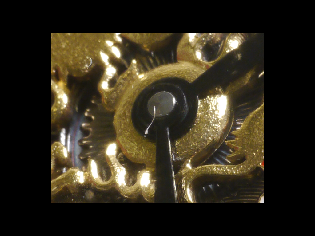

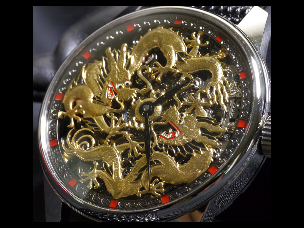

Добрый день!
У меня такой вопрос.
Я занимаюсь изготовлением часов, появилась такая проблема.
После сборки часов остаются волоски и мельчайшие пылинки внутри часов.
Я тщательно осматриваю часы после сборки, но бывает что волосок прилипает и его не видно, а потом появляется в самом неподходящем месте.( прикрепил фото клиента)
Как с этим бороться, может есть какие то антипыльные боксы для сборки часов?
Заранее спасибо за ответы!

Говорят, что в правильных мастерских в Швейцарии стоят пылевые фильтры, сменную одежду на день выдают, аппараты устраняющие статическое напряжение работают.
В таких стажировку проходят.
Там пыли нет...
Может враньё всё это?

Груши конечно используем.
Сообщение от saenko Посмотреть сообщение
Там пыли нет...
Вот я про это тоже думал, как в формате небольшой мастерской избавиться от пыли.

Сообщение от StepanVinogradov Посмотреть сообщение
Спасибо большое!
Сборку производить в другом кабинете, где нет мягких вещей(обтянутой мебели, занавесок и проч.), минимум инструмента. Где можно быстро и часто проводить влажную уборку. Со временем должно быть достаточно.

Я не знаю существуют ли какие нибудь допуски на влажность воздуха в подобном помещении, но по аналогии с наклеиванием защитных пленок, которое рекомендуется проводить в помещении с повышенной влажностью, дабы исключить попадание пыли, есть вариант с увлажнителем воздуха. Но, конечно, это не избавит от пылинок и волосков, которые занесены механически - рукой, инструментом, рукавом и т.д.

Интересует именно то что занесено часовым мастером, и как этого избежать.
Насколько я понял, что достаточно отдельного сборочного помещения с регулярной влажной уборкой, минимум мебели и инструмента и индивидуальные средства защиты? Этого достаточно и никто не использует(говорю про Россию) всяческие фильтры от пыли при сборке?

Да сделайте вы проще, как вам написали выше. Вначале помещение паром обдают , потом спокойно вытяжку и собирайте.
Я когда дома, но лень топать, в ванной закрываюсь, горячую воду включаю, вся в пару. Потом включаешь холодную, пар оседает с захваченной пылью, влажность уходит. Пыли ноль.
Собирай -разбирай и т .д.
Даже электронику.
