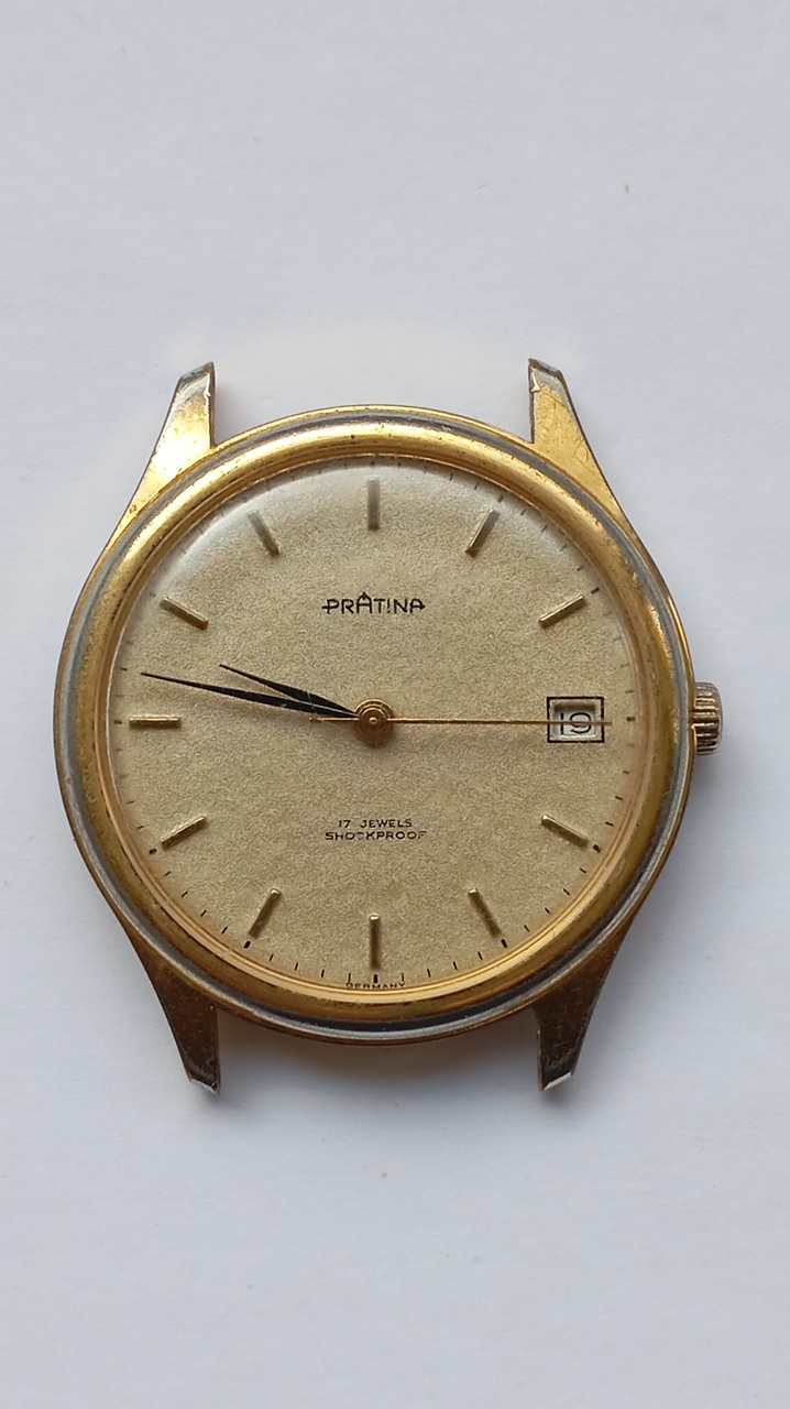

Знакомый восточный немец подарил старые часы Pratina (см. фото 1). Ну, не совсем старые, времен ГДР, 70-е или 80-е. Сам он не помнит даже приблизительно, когда купил, но сказал, что больше не нужны. На удивление часы оказались в неплохом состоянии, следов коррозии металла или осыпания краски немного. Причем немец сказал, что они вроде испорчены, но когда он покрутил ЗГ часы пошли и довольно стабильно.

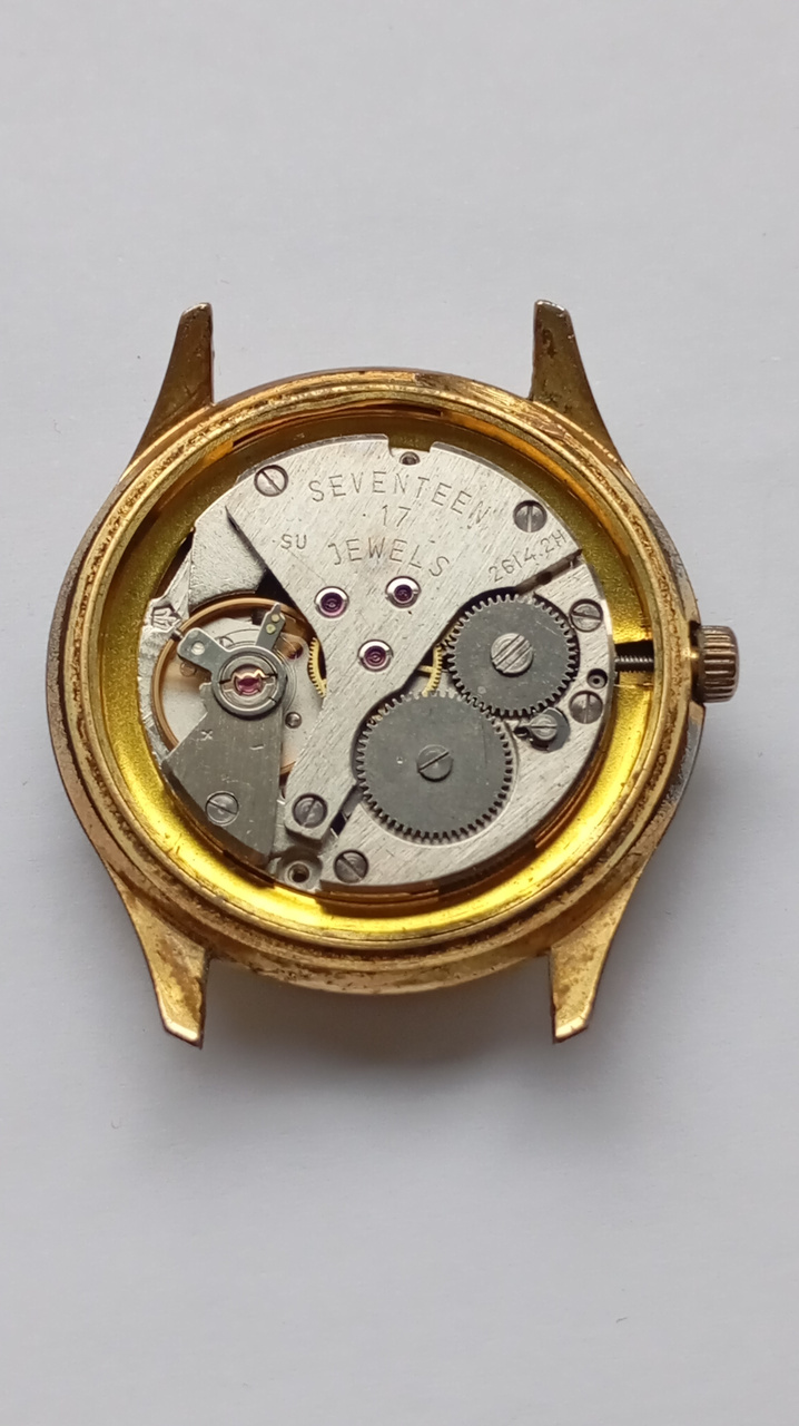

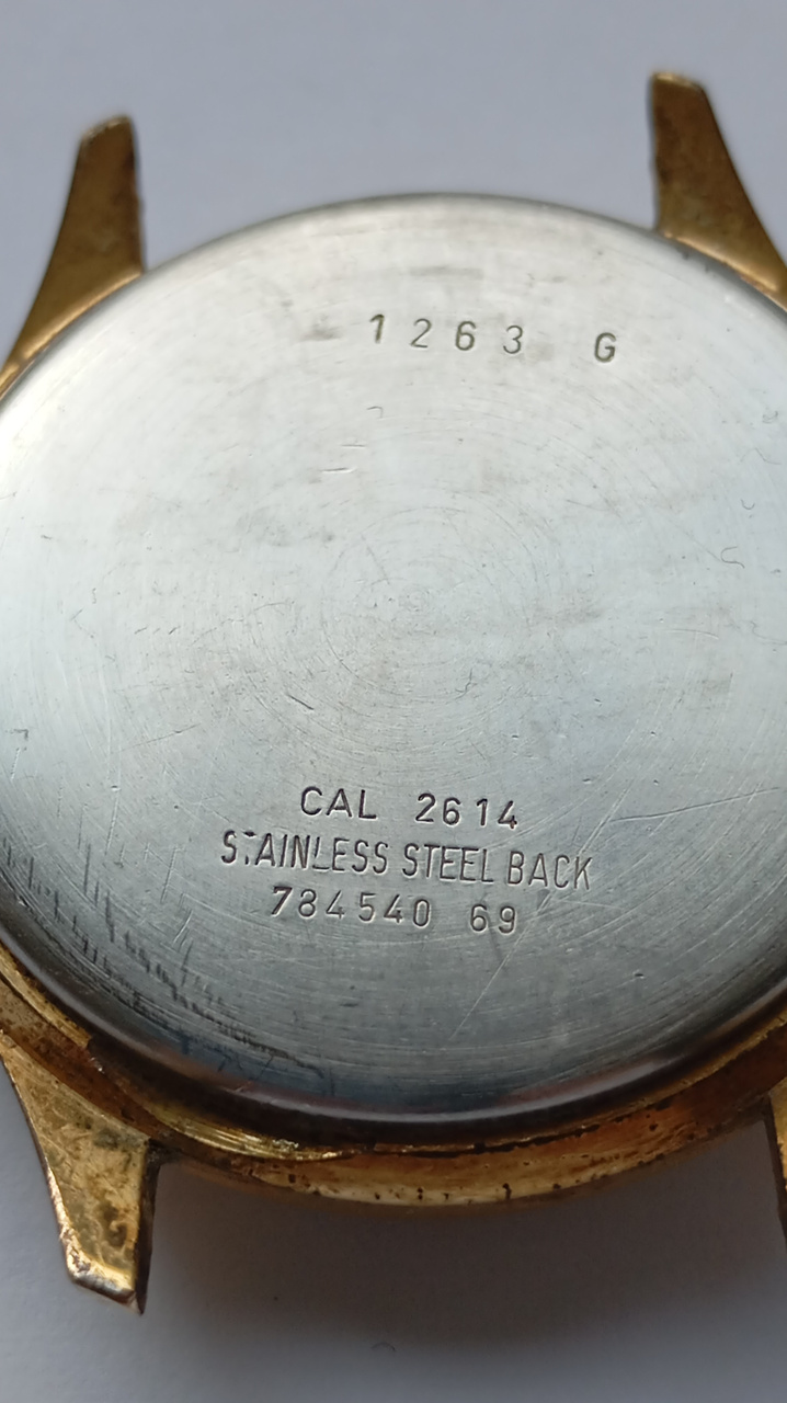

На задней крышке было выбито CAL 2614 (см. фото 2). Вскрытие показало, что внутри хорошо сохранившийся советский механизм Poljet 2614.2H (см. фото 3). Циферблат с какой-то текстурой - по внешнему виду перламутровый, но без цветных оттенков. Часы идут очень тихо - слышны только в тихой комнате, приложив крепко к уху.

Как бывает со старыми часами, есть 2е проблемы: ЗГ очень маленькая, и даже несмотря, на то, что у нее ребра не сточены, заводить часы довольно трудно и совершенно не чувствуется насколько завел пружину. Буду экспериментировать. 2-ая проблема - часы за сутки убегают на 1 мин или 1.5. Надо балансировать.

Все правильною марка не гдр'овская, а западногерманская, на что указывает germany на циферблате. Дизайн середины-второй половины 80х, видимо закупали советские мехи за дешево и ставили, как альтернатива дешевому кварцу.
На 80е еще указывает литера SU, ставилась на советские мехи с конца 79 года и по 89 год

Купил по вашей наводке ручную заводилку на Али для диаметра 4-5мм. На Bergeon рука не подымается. Получим, посмотрим как будет заводить. Сейчас руками завожу Пратину на 12-14 оборотов, дальше перестаю чувствовать ЗГ, завода хватает где-то на 30 часов.
Подвигал баланс и снизил убегание до 30 сек в сутки. Если надоест упражняться в точности, отнесу мастеру. Профессиональных измерителей точности к сожалению нет.

Насколько я понимаю в механике, если масло на осях загустело, механизм должен с трудом вращаться и отставать в целом. Здесь же наоборот - часы убегали вперед как сумашедшие. Поправьте, если я неправ.
Хотя я тут 2ой раз залез в часы, когда они остановились, поправил опять градусник на уменьшение. Закрыл и завел часы, не идут. Все думаю капец - не заметил как задел и порваль спиральку. Открыл часы, все нормально, качнул колесо баланса, пошли. Уф, не испортил! Непонятно, то ли это технологическая особенность когда сильно в минус ушел; то ли действитель из-за смазки колесо иногда не стартует при заводе. Посмотрим, что сейчас получится.
