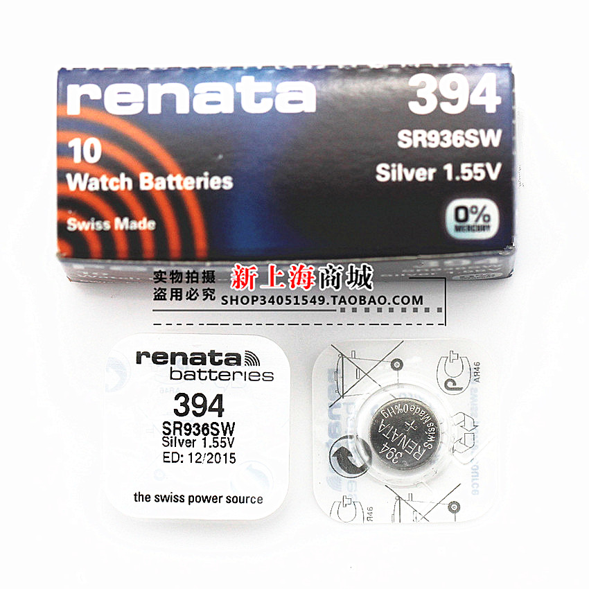

Вот такая..
https://www.youtube.com/watch?v=VcFqDJ6pEvc

Влага вроде попасть не должна была, т.к. когда мою руки, часы снимаю. Так получилось, что положил их в сумку, а сумка лежала на задней полке в машине, под стеклом. Когда ехал, в пути было жарковато, вот и боюсь теперь, что батарейка потекла. Вскрывать сам не буду, понесу мастеру в ремонт часов. Просто хочу купить батарейку самостоятельно, т.к. моей дочке на китайскую подделку предложили Renata за 800 рублей ну и поставить в ларечке "Мастер минутка".
Так renata 371 или 394?
371
